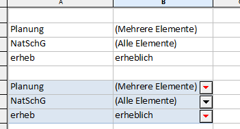

Wenn im PM Bereichsfilter in einer PV-Tabelle im xlsx-Format gesetzt sind und diese nach dem Schließen wieder geöffnet wird, findet eine Doppen des Filtes als Texteintrag oberhalb der eigentlichen PV-Tabelle statt. Wenn diese gelöscht und gespeichert werden und das geschlossene Dokument wieder geöffnet wird, kommen die o.g. Texteinträge wieder. In der pmdx-Datei kommt das Ganze doppelt.
2018-03-14 11_26_13-E-Bilanz - PlanMaker.png (5 KiB) 2558 mal betrachtet
