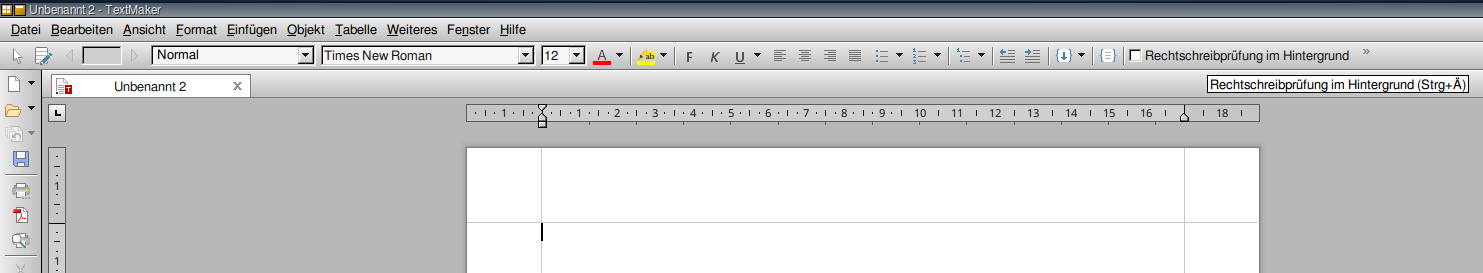

Was meinst du mit exorbitant? Kannst du eine Verzögerung von ca. 1 Sekunde bis 2 Sekunden feststellen? Ich habe nun eine kurze Datei erstellt. wenn ich mit dieser mehrere Minuten arbeiten, wird es immer schlimmer, Zumindest, solange ich die Einstellungen wie dargestellt alle aktiviert lasse.
Einmal ein und ausgeschaltet - die Prüfung - dann geht es wieder besser.
Weiter habe ich hier diesen Punkt auch bei Windows gefunden - viewtopic.php?f=275&t=23604
- könnte zumindest sein, dass es hier einen Zusammenhang gäbe.
Holger
Nachtrag: Ich habe die Datei vergrößert - nun ist der Effekt ausgeprägter.
Beispieldokument2.docx
(23.46 KiB) 967-mal heruntergeladen
Bildschirmfoto vom 2018-03-17 14-07-25.png (54.99 KiB) 27983 mal betrachtet
