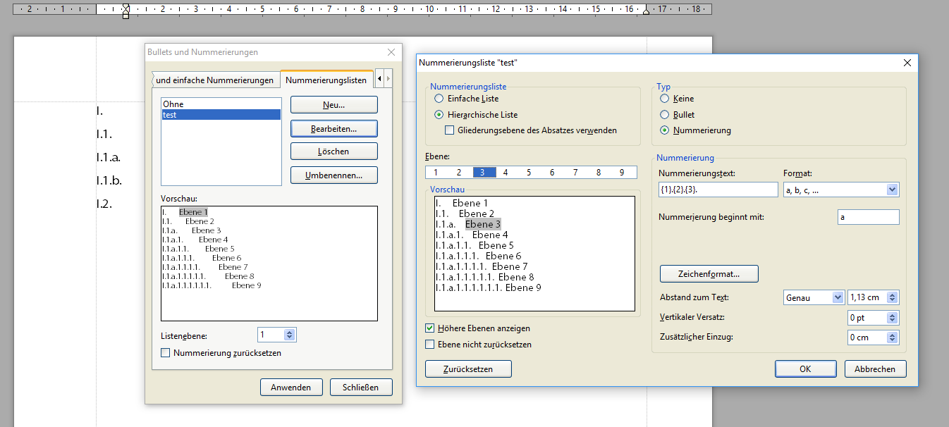

Ich habe Textteile die Nummeriert sind, Erstellt mit einer Absatzvorlage. Die Nummerierung mit Buletts erstellt. Das funktioniert solange ich nach dem enter einen weiteren Text Einlese. Also 1. Text. 2. Text. 3 Text. usw.
Wird jetzt einer der Texte z.B. Text 3 mit "Nummerierung überspringen" so wird Text 3. zu Text 2. So sollte es auch sein.
Wird die Datei gespeichert und später wieder geöffnet, so sind alle Texte die nicht übersprungen worden sind mit 1.Text bezeichnet.
Es ist mir klar, dass bei Bullets steht "Nummerierung beginnt mit 1." Hier eine 0 Vorzugeben ist auch keine Lösung.
Gibt es eine Möglichkeit das zu Verhindern. Es ist sehr Lästig, jedesmal vor dem Ausdrucken die Nummerierungen wieder zu Korrigieren.

Kann ich bestätigen. Auch F9 (Felder aktualisieren) hilft nicht.

Nachtrag: in der 2016 Version hat das aber Funktioniert.
Wie von Sven festgestellt weil die Datei mit tmd-endung erstellt.

@elch38,
danke für die Info. Ich hatte das gar nicht mehr getestet weil die zu vorigen Versionen einfach das nicht sauber umsetzten.
Vor allem wenn man / Themen / Nummerierungen mit Unterpunkten / Erläuterungen machen wollte.
Beispiel:
I. Thema I.
1. Unterpunkt 1 zum Thema I.
a. Erläuterung a zum zum Unterpunkt1
b. Erläuterung b zum zum Unterpunkt1
2. Unterpunkt 2 zum Thema I.
u.s.w.
mfg
axel.h
Beiträge: 3133
Re: Nummerierung
Das kann ich nun gar nicht nachvollziehen. Mit der Nummerierungsfunktion in 2016 hatte ich noch nie Probleme. Natürlich braucht eine etwas komplexere Liste ein bisschen Vorbereitung, aber realisieren lässt sich das ohne Weiteres, und die Einstellungsoptionen decken wirklich alle möglichen Varianten ab:

@Jossi,
ja ich habe mir die Nummerierung gerade angesehen und muss Dir recht geben, da hat sich einiges getan.

Jossi hat geschrieben: 14.02.2018 18:01:07 Kann ich bestätigen. Auch F9 (Felder aktualisieren) hilft nicht.
Kann ich ebenfalls nachvollziehen. Allerdings scheint das Problem nur mit tmdx-Dateien aufzutreten, nicht wenn man im tmd-, doc- oder docx-Dateiformat speichert. Ich werde das melden.

Danke Sven für den Hinweis.
Nachtrag: 04.03.2018
Wenn das geädert worden ist, wird auch das Problem mit dem überstrich bei der Fussnote geändert?
Gruss
PM
Re: Nummerierung
Ja, falls nicht bitte noch einmal melden.
