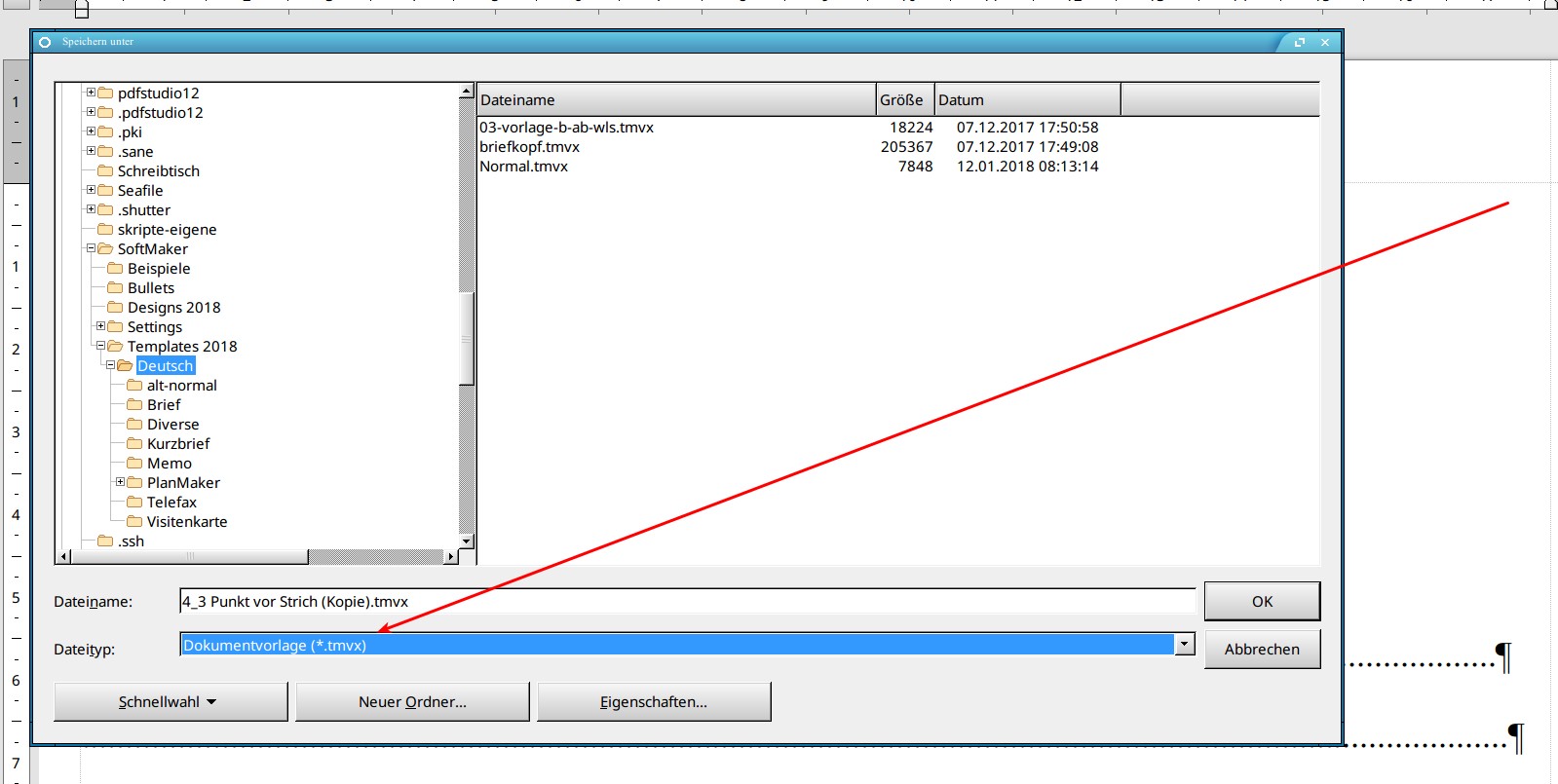

Das Vorlagenverzeichnis wird erst dann geöffnet, wenn man als Dataityp *.tmvx gewählt hat. Vgl. Bild

michael.zywek hat geschrieben: 25.02.2018 17:26:34 Das Vorlagenverzeichnis wird erst dann geöffnet, wenn man als Dataityp *.tmvx gewählt hat. Vgl. BildAuswahl_012.jpg
Ja. Aber nur (wie in deinem Screenshot) mit den internen Dateidialogen. Sind System-Dateidialoge angewählt, tut sich bei mir gar nix - auch wenn ich tmvx anwähle.

Verstanden. Hatte ich übersehen. Den Bug kann ich im Übrigen bestätigen ... man muss sich zum Vorlagenordner durchklicken.
Re: Vorlagen landen nicht im Vorlagenverzeichnis
Das Problem kann ich bestätigen. Es tritt nur mit den System-Dateidialogen auf. Betrifft auch PlanMaker und Presentations. Ich werde das an die Entwickler weiterleiten.
