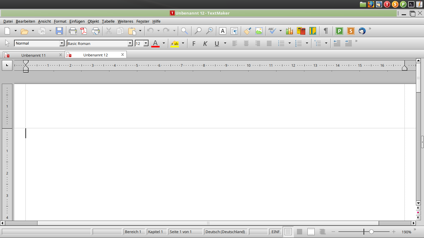

Wie kann ich die Höhe/Breite der Lineale einstellen? Mein Problem dürfte sich aus dem Bildschirmfoto ergeben. Meine Ansichtseinstellungen sind: Fingereingabemodus, Normal, Seitenbreite. Die Lineale sind sehr hoch bzw breit. Unmittelbar nach der Installation war das anders. Da waren die Lineale nur halb so groß, also schmaler.

Welche Auflösung hat Ihr Monitor? Welche Skalierung der Benutzeroberfläche haben Sie in den Einstellungen von TextMaker gewählt?

Danke für die Antwort. Mein Monitor hat die Auflösung 1368 x 768 (16:9), die Skalierung von TM beträgt 100%.
Ich bin mittlerweile auf die Ursache gekommen. Ich hatte den Fingereingabemodus (größere Symbole und Menüeinträge) gewählt. Danach vergrößerte sich leider auch die Menüleiste. Nachdem ich die Option wieder abgewählt habe, änderte sich die Darstellung der Menüleiste allerdings nicht. Erst nach einem Neustart von TM hatte ich wieder die normale Menüleiste. Ich halte das für einen Bug.

Ich werde das prüfen und melden.
