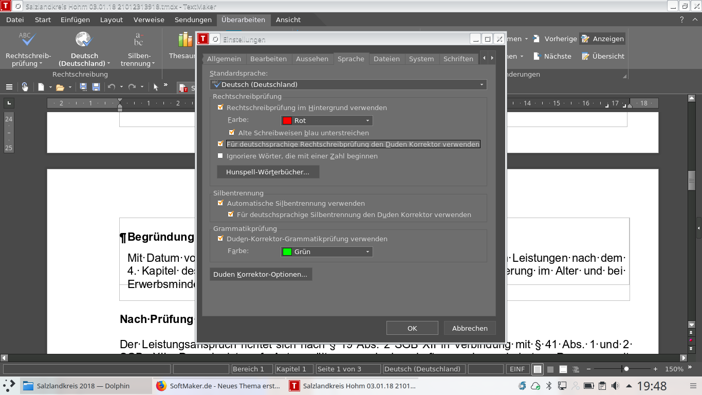

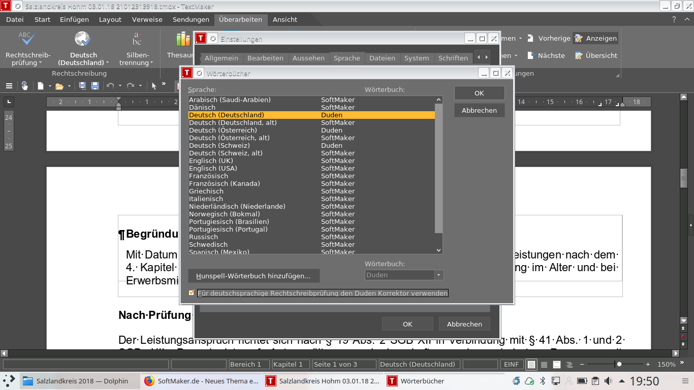

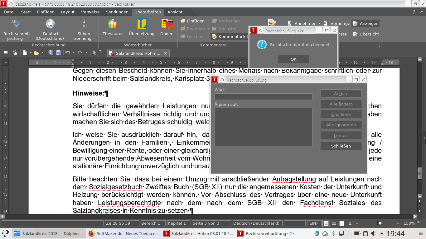

Hallo. TextMaker unterstreicht diverse Wörter im Dokument rotwellig als Fehler. Bei Überprüfung mit Rechtschreibfunktion, sagt das Dokument aber: Keine unbekannten Wörter. Verwendete Revision 924.020 Prof. 64bit, System: Mint 18.3 KDE Version 5.8.8, Kernel 4.10.32-generic 64-Bit
Einstellung Rechtschreibung

Meldung Prüfung

Installierte Wörterbücher

. Dateiformat spielt keine Rolle, taucht bei TMDX, DOCX o. ODT auf.

Re: TextMaker falsche Rechtschreibprüfung
Laut Ihrem Screenshot steht der Cursor am Textende. Die Rechtschreibprüfung beginnt aber stets an der aktuellen Cursorposition. Sie sollten also den Cursor an den Textanfang setzen und dann die Prüfung aufrufen.

Danke für die schnelle Antwort. Habe ich so ausgeführt und die Rechtschreibprüfung startete. Allerdings müssen alle unterstrichenen Wörter über lernen neu aufgenommen werden. Nach Ende werden die Fehler nicht weiter angezeigt. Ich werde das weiter beobachten, im Moment scheint das Problem Rechtschreibung gelöst zu sein. Werden die grünen Grammatikfehler auch so gelöst? Diese werden noch angezeigt. Ich bin dabei meine Dokumente z B. Amtsbriefe zu digitalisieren.
