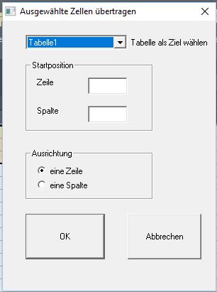

ich denke, es macht nicht viel Sinn, die einzeln markierten Zellen einfach nur per MsgBox auszugeben, Deswegen habe ich folgende Ergänzung vorgenommen: Die markierten Zellen werden in einer Tabelle in einer neuen Zeile bzw. Spalte ausgegeben. Dazu wird beim Start des Skripts ein Dialog aufgerufen:
Man wählt aus, in welches Tabellenblatt die Werte geschrieben werden sollen. Man kann bei Bedarf vorher ein neues Blatt erzeugen.
Dann gibt man die Startposition der Werte auf dem neuen Blatt an. Achtung: Auch für die Spalte muss eine Zahl eingetragen werden, Buchstaben gehen nicht. Dann ist noch anzugenben, ob die Werte in eine Zeile oder eine Spalte eingetragen werden sollen. OK, und fertig.
