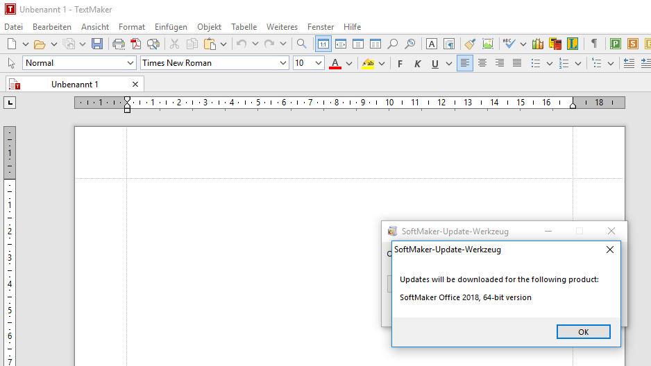

So, gerade noch eine Anmerkung zur Update-Installation. Ich habe gerade mit einem "alten" MSI-File (Rebision 916) die Installation von SMO vorgenommen und nach dem ersten Start über Hilfe manuell nach Updates gesucht. Das ServicePack wurde gefunden und korrekt installiert. In dem Update-Werkzeug geht es jedoch mit den Sprachen Deutsch und Englisch drunter und drüber. Manache Dialoge sind komplett in englischer Sprache, andere zeigen zwar eine deutsche Meldung an, die Buttons sind jedoch englisch beschriftet etc. Nur mal ein Beispiel-Bild:
Ob das inzwischen behoben wurde, kann ich mangels einer Revision 920 oder ähnliches natürlich nicht prüfen ;)
Re: Servicepack | Download
Die Ursprungssprache für alle Meldungen ist erst einmal Englisch. Dann werden die Übersetzungen hinzugefügt, auch Deutsch. Wenn die deutsche Übersetzung noch fehlt, erscheint die englische Meldung.
Inzwischen sollten alle Meldungen übersetzt sein; das können Sie aber erst mit dem nächsten Servicepack sehen.
