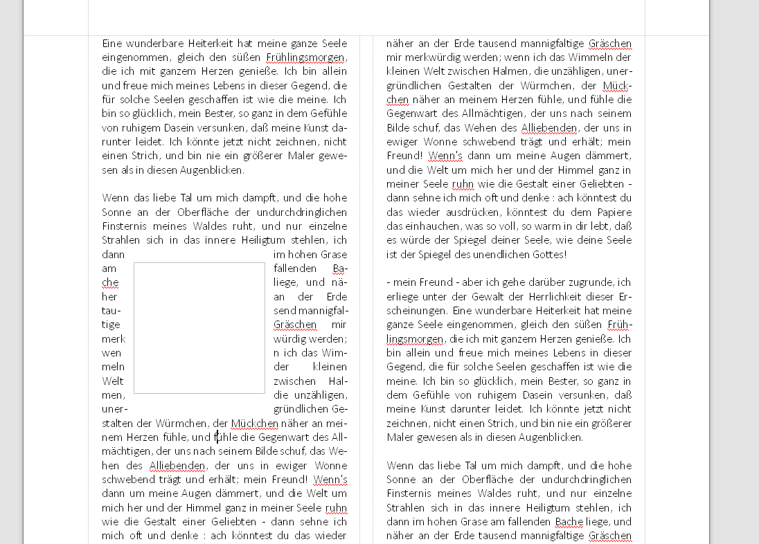

Ich habe ein zweipaltiges Dokument. Alle Absätze sind mit Einzug links und rechts formatiert. Setze ich jetzt ein Objekt verikal zentriert zu den Seitenrändern, dann wird der rechte Einzug der Absätze in der linken Spalte bei der Berechnung des Umbruchs um das Objekt nicht berücksichtigt.

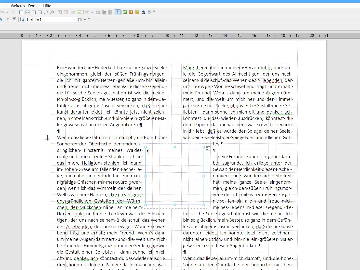

TextMaker verhält sich korrekt. Das wird deutlicher, wenn Sie den Textrahmen ganz in die linke Spalte schieben. Dann wird auch der rechte Einzug der linken Spalte sichtbar. Siehe Screenshot.

Ich will den Textrahmen aber zwischen den Seitenrändern zentriert haben und in einen zweispaltigen Text Absätze mit Einzug links und rechts. Dann komm das heraus, was ich gepostet habe.

Sie müssen doch lediglich den linken Umbruchrand des Objekts um den Wert des rechten Texteinzugs vergrößern?

Sie wünschen sich ein bestimmtes Verhalten. Dieses Verhalten gibt es nicht, weil es erstens nicht konsistent und zweitens nicht Word-kompatibel ist. Oder wollen Sie bei einem Text, der einen Textrahmen auf beiden Seiten umgibt, den rechten Einzug zweimal angewendet erhalten – einmal links vom Textrahmen, einmal dann, wenn die Spalte zu Ende ist?
Ich habe Ihnen daher beschrieben, wie Sie die gewünschte Formatierung erhalten. Das sind doch keine "Nebelkerzen".

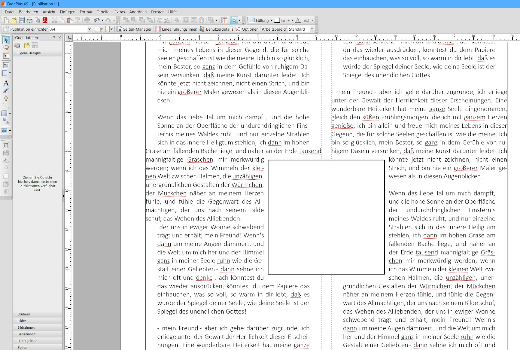

So eine symmetrische Lösung, wie ich sie mit PageplusX9 erhalte, wäre auch akzeptabel. Die Texteinzüge in der Absatzformatierung werden auf beiden Seiten des Objekts nicht berücksichtigt.
lg
Manfred
