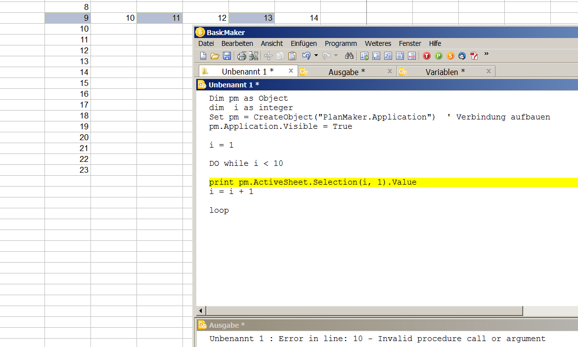

Re: Zelleninhalt der selektierten Zellen auslesen
Nein das geht nicht, wenn die selektierten Zellen isoliert sind, dann gibt es folgende Fehlermeldung:
Unbenannt 1 : Error in line: 10 - Invalid procedure call or argument
Siehe Bild
Siehe Bild
- PlanMaker.png (58.05 KiB) 52906 mal betrachtet
> was verstehst du in diesem Zusammenhang unter "isoliert"
Schau dir doch einfach das Bild an, was ich gepostet habe, dort siehst du drei selektierte Zellen (diese werden blau markiert), die nicht verbunden sind.
Übrigens es gibt keinen Grund wieso diese drei (oder beliebig viele) selektierten Zellen in einer Zeile oder in einer Rehe stehen sollten.
Zelle 1 kann also z.B. D4
Zelle 2 kann also z.B. F8
Zelle 3 kann also z.B. E20 sein, usw
Nein, den gibt es auch nicht, das war meiner eigenen Bequemlichkeit geschuldet. Trotzdem muss man dem Script den Weg vorgeben, den es gehen soll.Übrigens es gibt keinen Grund wieso diese drei (oder beliebig viele) selektierten Zellen in einer Zeile oder in einer Rehe stehen sollten.
Man kann eine Markierung (Selelction) in einer Tabelle setzen in einem definierten Bereich (Range) oder auch manuell. Leider gibt es aber keine Möglichkeit, bei jeder einzelnen Zelle die Eigenschaft "markiert" oder nicht abzufragen. Meines Wissens kann das BM nicht.

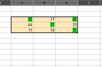

Ein Basic Skript als Workaround
1. Die auszulesenden Zellen markieren und ihnen dann mit [Format]-[Zeichen]-[Hintergrundfarbe] eine Farbe geben, die nicht transparent ist.
2. Den interessierenden Bereich insgesamt markieren.
3. Das Skript "auswahl_auslesen.bas" starten.
Ein Beispiel: Das Skript liest hier die grün markierten Zellen.
Code: Alles auswählen
Sub auswahl_auslesen
Dim pm as Object
Set pm = CreateObject("PlanMaker.Application")
pm.Application.Visible = True
Dim rngZahlen as Object
Dim row, col as Integer
Dim swert
Dim farbe as long
Set rngZahlen = pm.ActiveSheet.Selection
For row = 1 To rngZahlen.Rows.Count
For col = 1 to rngZahlen.Columns.Count
swert = rngZahlen.Cells.Item(row, col).Value
farbe = rngZahlen.Cells.Item(row, col).Font.BColor
If farbe <> -1 then
MsgBox swert
End If
Next col
Next row
Set pm = Nothing
End Sub

Übrigens habe ich das Skript noch ergänzt: Am Ende werden alle Farbmarkierungen wieder auf "transparent" gesetzt:
pm.ActiveSheet.Selection.Font.BColor = -1
Gerhard Etzel
RYZEN 7000, 32 GB Ram

Das ist erledigt. Das neue Skript:Trendpeiler hat geschrieben: 19.01.2018 15:00:58 @ Get: Dein Script hat den Vorteil, dass die '100 Zellen' farbig hervorgehoben sind und dies auch so bleibt.
So kann später noch mal nachgesehen werden, welche Zellen Berücksichtigung fanden.
Die Einbindung eines Dialogs in das Script wäre vielleicht noch überlegenswert.
Der Dialog könnte in etwa so aussehen: "Sollen alle farbigen Zellen wieder auf transparent gesetzt werden? Ja / Nein".
Trendpeiler
Dim pm as Object
Dim row, col, antw as Integer
Dim swert
Dim farbe as long
If farbe <> -1 then
MsgBox swert
End If
Next col
Next row
antw = MsgBox("Alle Zellen wieder Transparent machen?", MB_YESNO + MB_ICONQUESTION, "Zellen auslesen")
If antw = IDYES Then
End If
Set pm = Nothing
End Sub
