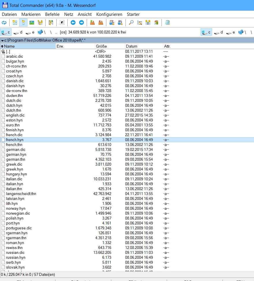

Ist im Verzeichnis c:\Program Files [(x86])\SoftMaker Office 2018\spell die Datei french.hyn vorhanden? Wenn ja, mit welchem Datum und welcher Größe?
Manfred
Beiträge: 329
Re: Mal eine Frage in die Runde ...
Beitrag von Manfred »
