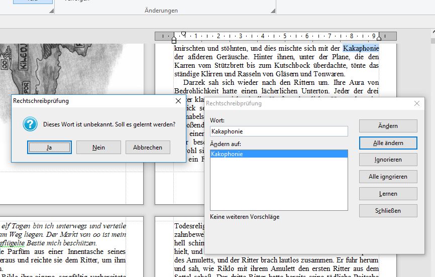

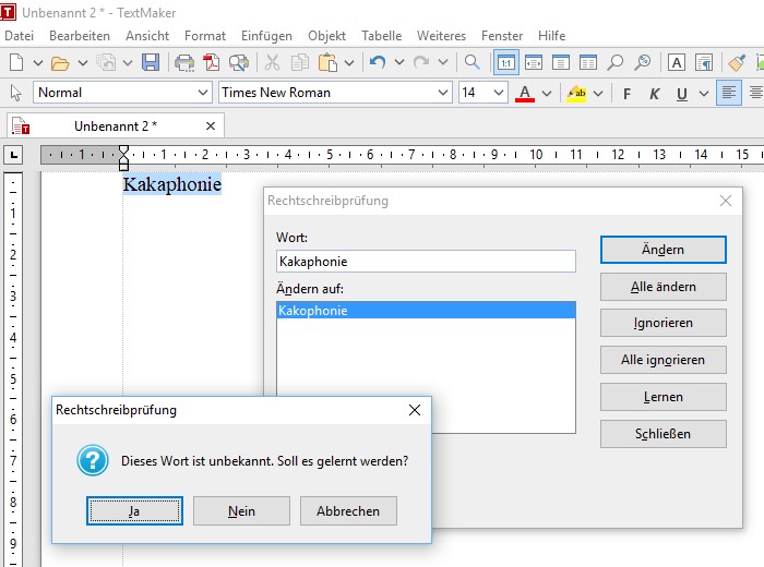

Bei der Korrektur eines Buches tritt folgendes Phänomen auf:
- Korrektor findet Kakaphonie und schlägt (vollkommen korrekt) Kakophonie vor
- ich klicke an: Alle ändern
- Korrektor fragt nun an, ob er lernen soll, weil Wort unbekannt
Ja - watt denn nu?
Ja - watt denn nu?

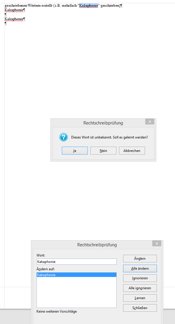

Gute Frage: Habe 1-3 nachgestellt, die Ringel schlagen "soll korrigiert werden" vor, rechter Mausklick zeigt das richtige Kakophonie, hätte aber auch "lernen" im Angebot. Stattdessen F7, "keine unbekannten Wörter"(!) - STRG-Home, F7, nun kommt der Dialog, klick auf "alle ändern", Ergebnis siehe Screenshot.sven-l hat geschrieben: 04.12.2017 08:45:04 Mit welcher Revision arbeiten Sie? Mit dem aktuellen Service Pack konnte ich das Problem hier nicht nachstellen:

Bei F7 bitte darauf achten, dass die Schreibmarke am Textanfang steht. F7 prüft immer erst ab der Position des Cursors. Das Problem mit dem zweiten Dialog, welcher nach Korrektur ein Lernen des Wortes anbietet, kann ich nach wie vor nicht nachstellen. Hat noch jemand das Problem?FFF hat geschrieben: 04.12.2017 09:29:55Gute Frage: Habe 1-3 nachgestellt, die Ringel schlagen "soll korrigiert werden" vor, rechter Mausklick zeigt das richtige Kakophonie, hätte aber auch "lernen" im Angebot. Stattdessen F7, "keine unbekannten Wörter"(!) - STRG-Home, F7, nun kommt der Dialog, klick auf "alle ändern", Ergebnis siehe Screenshot.sven-l hat geschrieben: 04.12.2017 08:45:04 Mit welcher Revision arbeiten Sie? Mit dem aktuellen Service Pack konnte ich das Problem hier nicht nachstellen:

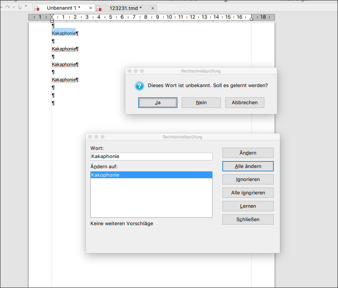

Ja ich - siehe Screenshot.
Betrifft somit auch aktuelle Mac-Nightly 918-1204.

Ich kann das auch nachvollziehen:
Wenn ich für die Rechtschreibprüfung nicht den Duden-Korrektor verwende, dann klappt es so wie es soll, es wird korrigiert und OK.

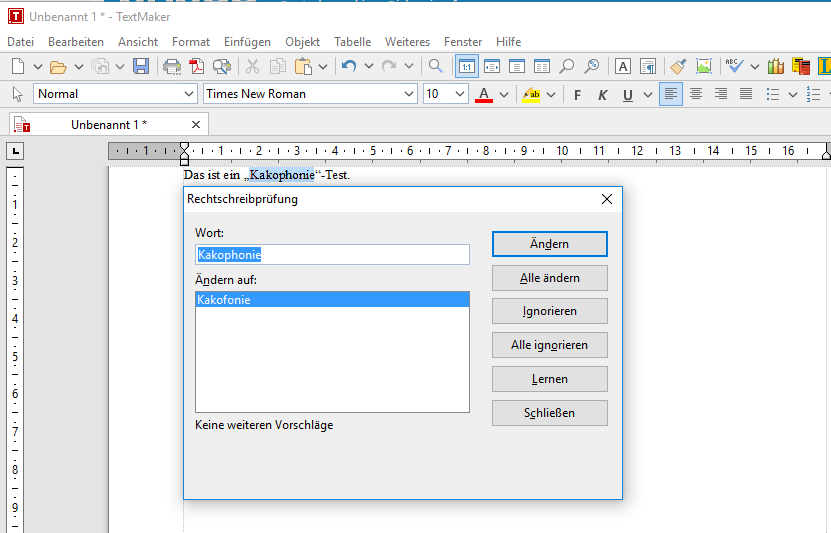

Diese Frage kommt bei mir auch (Rev. 918, 64 bit auf Windows 10 Fall CreatorUpdate). Bei mir ist das Problem mit dem Dialog auch noch nicht beendet, lasse ich das Wort von "Kakaphonie" zu "Kakophonie" korrigieren, wird dieses ebenfalls direkt wieder als fehlerhaft angezeigt. Führe ich die Rechtschreibprüfung dann nochmals aus wird "Kakofonie" vorgeschlagen. Hier kommt keine Nachfrage, ob dieses Wort gelernt werden soll und es wird auch nicht mehr als fehlerhaft unter kringelt.sven-l hat geschrieben: 04.12.2017 11:04:33 Das Problem mit dem zweiten Dialog, welcher nach Korrektur ein Lernen des Wortes anbietet, kann ich nach wie vor nicht nachstellen. Hat noch jemand das Problem?
Re: Korrektor korrekt?
Das dürfte aber eine andere Baustelle sein Kakophonie vs. Kakofonie ist eine Frage alter/neuer Rechtschreibung...Njörd hat geschrieben: Bei mir ist das Problem mit dem Dialog auch noch nicht beendet, lasse ich das Wort von "Kakaphonie" zu "Kakophonie" korrigieren, wird dieses ebenfalls direkt wieder als fehlerhaft angezeigt. Führe ich die Rechtschreibprüfung dann nochmals aus wird "Kakofonie" vorgeschlagen. Hier kommt keine Nachfrage, ob dieses Wort gelernt werden soll und es wird auch nicht mehr als fehlerhaft unter kringelt.

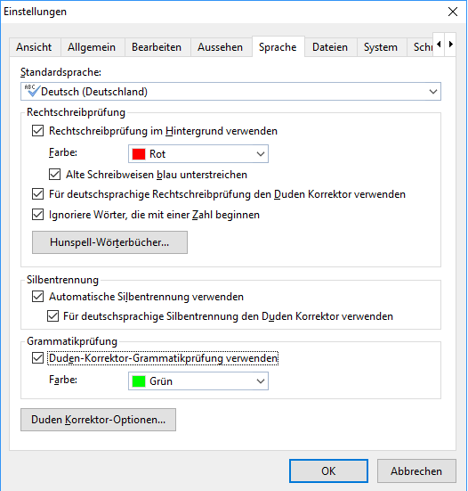

Auch wenn es hier um alte vs. neue Rechtschreibung geht, ist das so wie oben dargestellt defintiv ein Fehler im Korrektur.FFF hat geschrieben: 05.12.2017 08:37:42 Das dürfte aber eine andere Baustelle sein Kakophonie vs. Kakofonie ist eine Frage alter/neuer Rechtschreibung...
Denn zum einen sollten laut Einstelllungen Ausdrücke in der alten Rechtschreibung blau und nicht rot unterkringelt werden Und zum anderen ist es für mich IMMER, ganz gleich welche Nebenbedingungen herrschen, ein Fehler, wenn mir eine Korrektur vorgeschlagen wird, die im zweiten Schritt dann auch direkt wieder als fehlerhaft gekenntzeichnet wird. Somit ist es für mich genau die Baustelle des Duden Korrektors, wo dieser Fehlerreport hingehört.

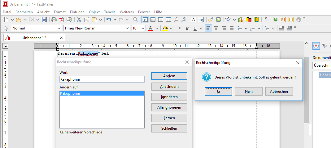

Oh, mir scheint, es ist Bewegung in die Sache gekommen. Jetzt habe ich mein Problem aus Beitrag #1 dieses Threads in Textmaker 2016 nachgestellt - und siehe da: es funktioniert, wie es soll.
