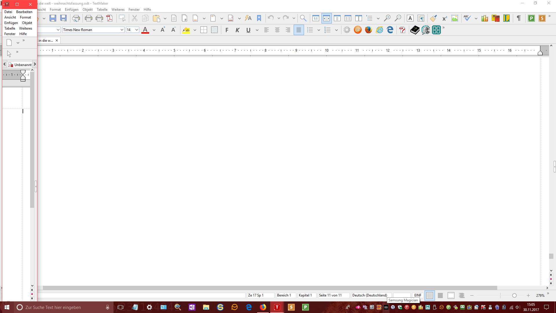

Bei mir werden die Fenster nicht annähernd nebeneinander angezeigt. 2 sich irgendwie überlappende Fenster, in unterschiedlicher Größe?Die Fenster werden auch schön nebeneinander angezeigt.
Kann es sein, daß das DPI-Scaling (120%) nicht berücksichtigt wird? So ist die Funktion auf jeden Fall mehr als nutzlos!

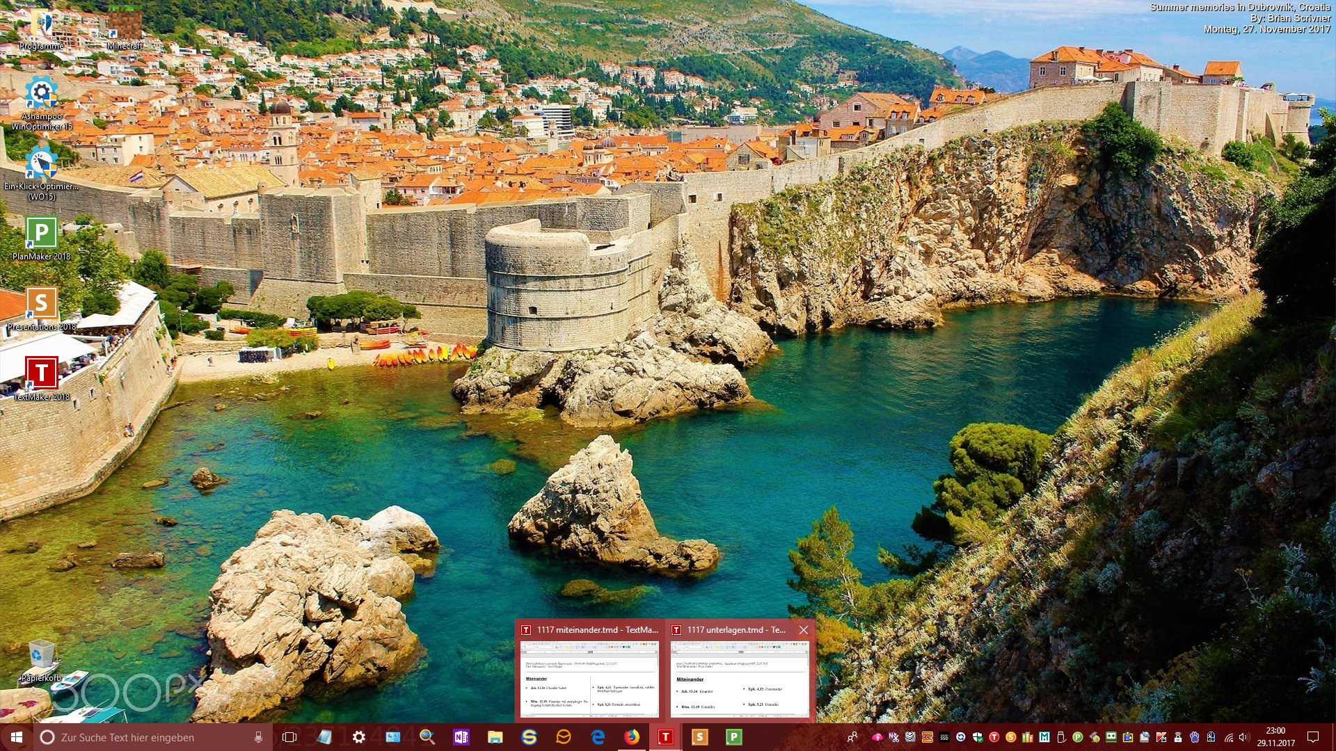

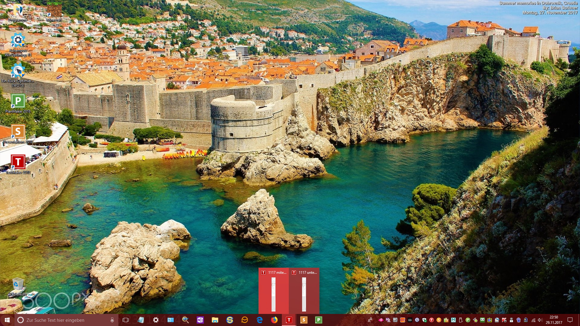

Auf "Fenster nebeneinander" geklickt: TextMaker geht auf der Taskleiste in den "Standby-Modus": zwei Dokumente werden also klein. Aber man sieht an der "Hintereinanderanordnung", dass zwei Dokus geöffnet sind.
Ich hänge ein Bild an, wie es aussieht, wenn man diese Dokumente anklickt und das Vorschaubild erscheint: Sichtbar sind plötzlich nur zwei schmale Streifen - zwei total zusammengeschobene Dokumente.
Und "groß machen" lassen die sich nicht mehr. Es bleibt nichts, als das Programm zu schließen, und das war's dann.
Öffnet man Doku 1 erneut, erscheint es wieder als normales Programmfenster.
Öffnet man Doku 2, erscheint eben genau jener zusammengeschobene, schmale Streifen. Ich kann das Fenster auseinanderziehen, dann habe ich wieder ein normales Doku. --
An dieser Stelle ist mit nicht ganz klar was Sie mit "groß machen" meinen. Wollen Sie auf die (zusammengeschobenen) Vorschaubilder in der Taskleiste klicken, um die Dokumente in TextMaker in den Vordergrund zu holen und dies funktioniert dann nicht?peter-e hat geschrieben: Und "groß machen" lassen die sich nicht mehr. Es bleibt nichts, als das Programm zu schließen, und das war's dann.
Das heißt, nach dem zweiten öffnen beider Dateien ist Datei Nr.2 dann zusammengeschoben (Das Programmfenster, nicht die Vorschau in der Taskleiste)?peter-e hat geschrieben: Öffnet man Doku 1 erneut, erscheint es wieder als normales Programmfenster.

Ich kann das Problem mit den verschwundenen Fenstern bestätigen.
Bei mir treten aber noch weitere seltsame Effekte auf. (Dazu muss ich sagen, dass ich zwei Monitore betreibe, die jeweils auf 200 % Skalierung gestellt sind; was jetzt ursächlich für die Fehler ist, kann ich nicht feststellen.) Zum Beispiel werden nach Aufruf der Funktion "Fenster nebeneinander anzeigen" beide Fenster über beide Monitore gestreckt, aber in unterschiedlichem Ausmaß (und auch nicht nebeneinander, sondern überlappend). Das ist so oder so Unfug, denn man will ja nie ein Textfenster über die Grenze zwischen zwei Monitoren verteilt haben.
Ob das alles erst mit dem aktuellen Servicepack passiert ist, kann ich nicht sagen. Ich habe "Fenster nebeneinander anzeigen" vorher nie probiert.

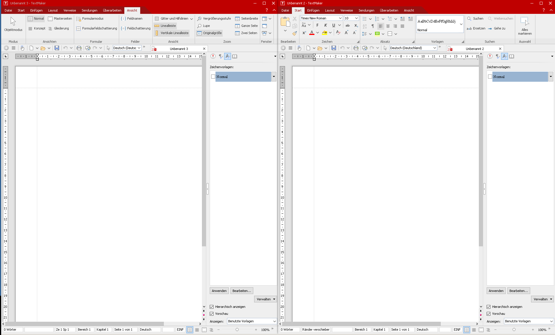

Re: Fenster Nebeneinander anzeigen
Nicht in Rätseln sprechen, sondern in Screenshots! Hier ist meiner.
- xx.png (49.25 KiB) 20330 mal betrachtet
