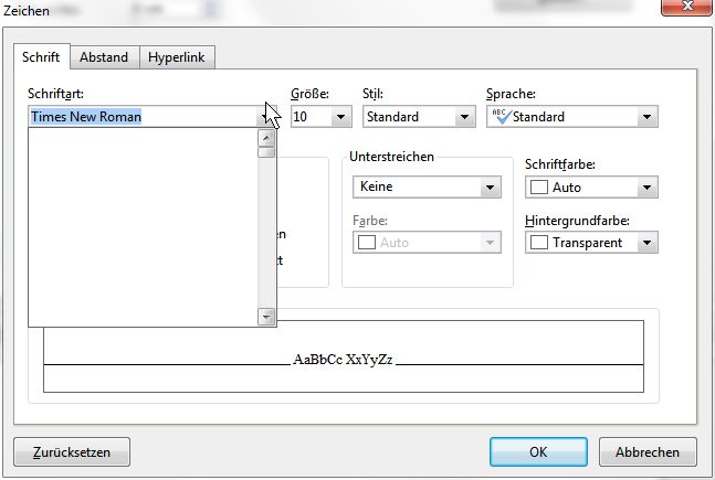

In der Symbolleiste "Format" werden alles erwartbaren Schriften angezeigt.
Nur wenn ich auf Absatzvorlage - Absatz - Zeichen gehe gibt es in Schriftart genau 1 Schrift ???!
Screenshots im Anhang.
Zeichen mit nur 1 Schriftart.jpg (31.01 KiB) 7314 mal betrachtet
Schriften in Schriftauswahl.jpg (113.78 KiB) 7314 mal betrachtet
Ingo
Beiträge: 6432
Re: Vorlagen lassen sich nicht anpassen (Fonts fehlen)
Lassen Sie mich raten? Sie verwenden einen Hotfix?
Ich kann das Problem mit internen Versionen nachvollziehen, nicht aber mit der ausgelieferten Version.
ifsoft
Beiträge: 66
Registriert: 10.11.2005 14:33:50
Beitrag von ifsoft »
Ja, das wurde nur heute Morgen zugeschickt.
Ingo
Beiträge: 6432
Das ist das Risiko von Hotfixes. Die Programmierer sind bereits benachrichtigt.
