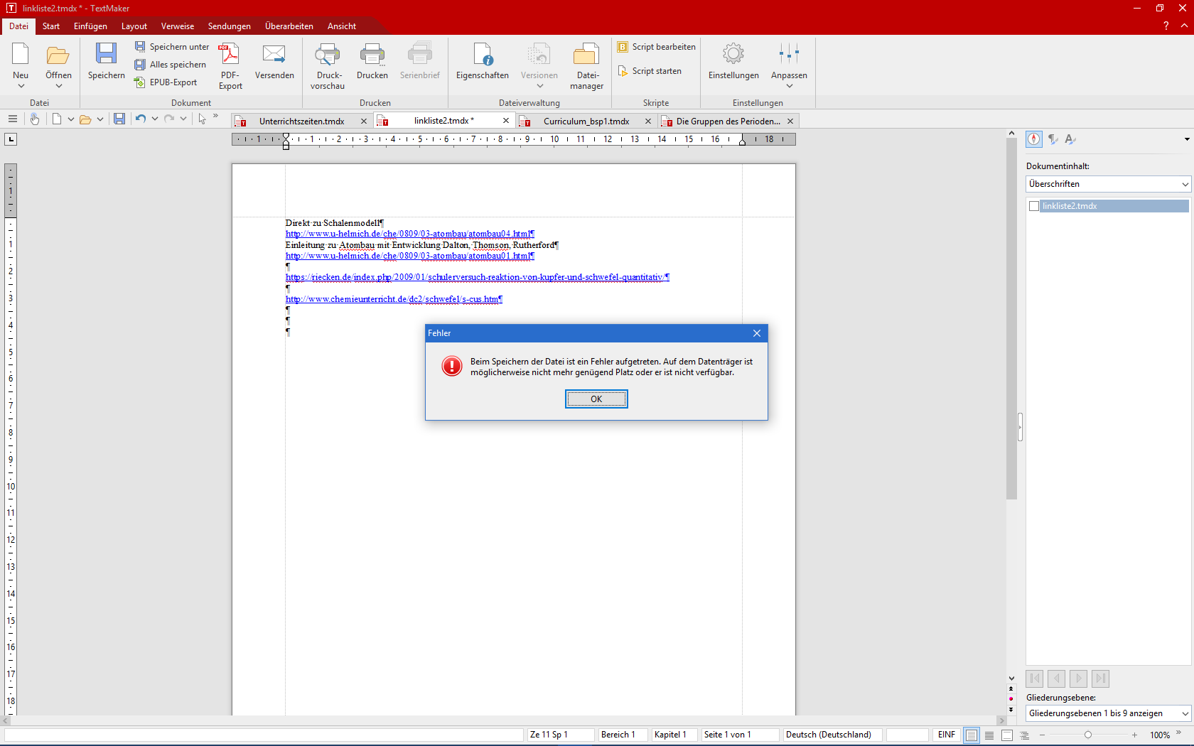

auf meinem Rechner (Win 10 Home, 64 bit) bekomme ich beim Abspeichern einer Datei immer mal wieder die Fehlermeldung:
"Beim Speichern der Datei ist ein Fehler aufgetreten. Auf dem Datenträger ist möglicherweise nicht mehr genügend Platz oder er ist nicht verfügbar."
Screenshot:
Beides trifft definitiv nicht zu, denn als Speicherort ist meine 2. Festplatte, Partition D: vorgesehen, auf der von 900 GB noch über 700 frei sind. Platz ist also da, und auch die Berechtigungen sind in Ordnung (Vollzugriff), soweit ich sehen kann. Alle anderen (von mir benutzten) Programme (Editoren, OpenOffice usw.) haben keine Probleme mit dem Speichern.
Ich habe noch kein exakt reproduzierbares Muster feststellen können, aber es scheint immer dann zu klemmen, wenn ich eine Datei von der Platte öffne, dann darin etwas ändere und danach zu speichern versuche. Normales Speichern führt dann zu der Fehlermeldung, Speichern unter einem neuen Namen oder in einem anderen Dateiformat funktioniert beim ersten Mal. Erneute Änderungen und erneuter Speicherversuch führt auch dann wieder zu der nervigen Fehlermeldung.
Ich hänge mal die sminfo.txt an, in der Hoffnung, dass das bei der Fehlersuche/Fehlerfindung hilft.

Ein möglicher Lösungsansatz:
TextMaker - Einstellungen - Reiter "Dateien"
Vermutlich steht "Sicherungskopien" auf "Fortgeschrittene Sicherungskopien".
Wechseln Sie zum Test auf "Keine Sicherungskopien". Bestätigen mit "OK".
Lassen sich Dateien nun problemlos speichern?
Wechseln Sie wieder zurück auf "Fortgeschrittene Sicherungskopien". Bestätigen mit "OK".
Besteht das Problem beim Speichern nun wieder?
Wenn zutreffend, fehlen wohl Schreibrechte im definierten Ordner bei "Verzeichnis für Sicherungskopien".

Danke für diese Hinweise: ein Reboot und Herumspielen mit den genannten Einstellungen scheint das Problem gelöst zu haben. Ich habe keine Ahnung, was da los war, bin aber froh, dass es jetzt (mindestens zur Zeit) funktioniert.
