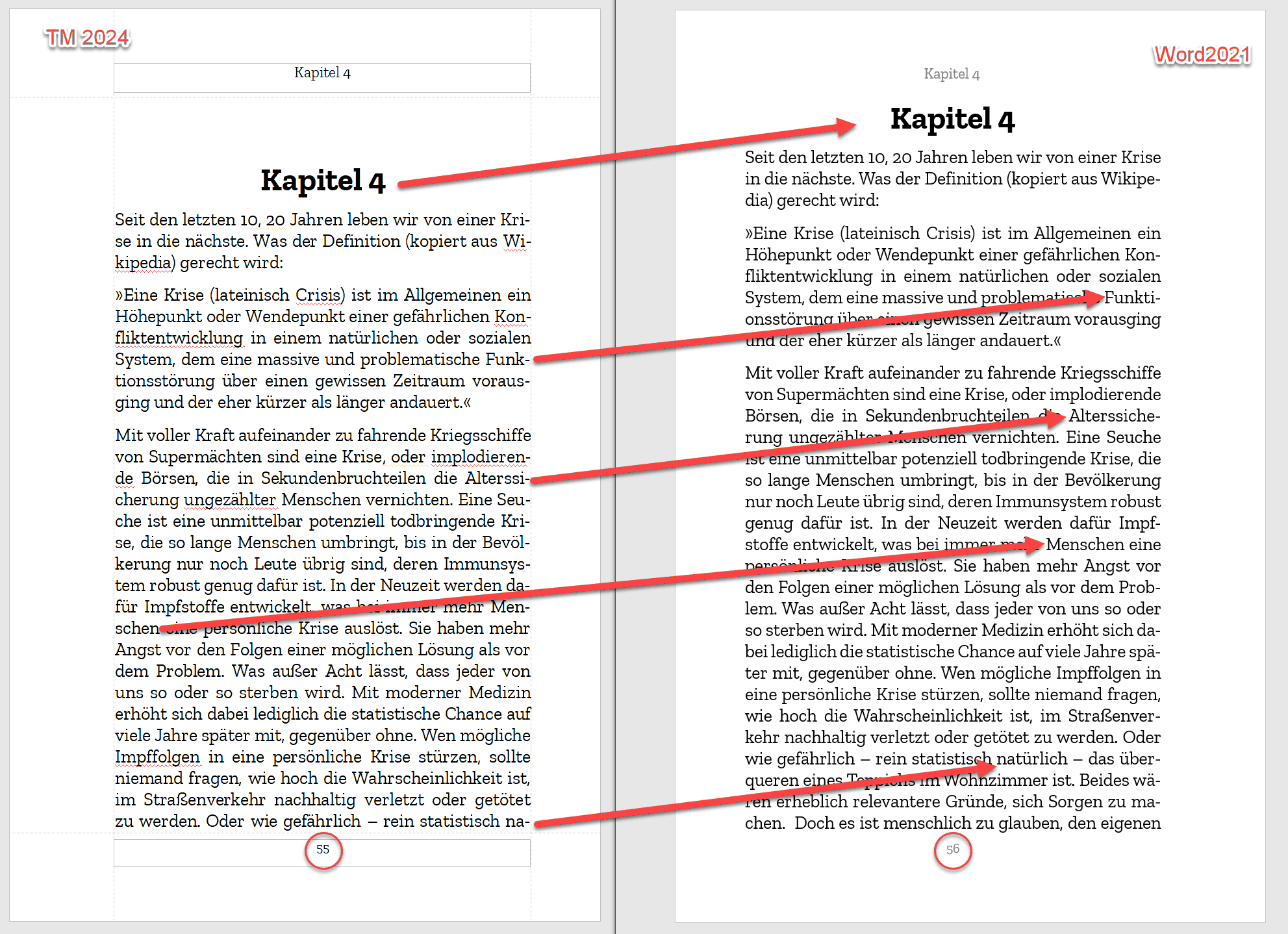

Allerdings gibt es zwischen TM und Word auf demselben Rechner (gleiches Betriebssystem und Version, gleiche Skalierung, gleicher Font, … → absolut identische Voraussetzungen) signifikante Unterschiede:
  • Der in TM definierte Vorabstand der Überschrift wird von Word ignoriert.
  • Die Laufweite der Schrift (Zilla Slab) weicht voneinander ab, was zu einem unterschiedlichen Umbruch führt.
  • Es gibt unterschiedliche Seitenzahlen. Das 1. Kapitel beginnt in TM auf Seite 5, in Word auf Seite 7, das Dritte in TM auf Seite 39, in Word auf Seite 40, … → Es gibt ausschließlich Kapitelumbrüche, die durch das Überschrift-Format gesteuert werden. Keine Ahnung was bei manuellen, strukturierenden Umbrüchen passieren würde…

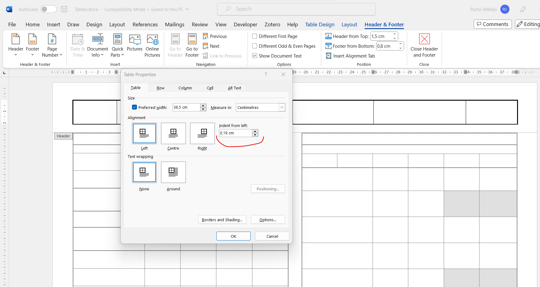

Hier ein solcher Kandidat: die Tabelle in der Kopfzeile scheint verschoben zu sein, also nicht bündig zu den beiden großen Tabellen auf der Seite. In Word 20xx sieht die Sache ordentlich aus.

Vielen Dank für die zur Verfügung gestellte Beispieldatei! Ich habe das Problem untersucht, eigentlich liegt das Problem an der Einstellung in Word, der linke Einzug der Tabelle ist auf 0,19 cm eingestellt, deshalb verschiebt TextMaker die Tabelle genau um diesen Abstand nach rechts. Setzen Sie ihn auf 0 cm und das Layout wird genau gleich sein.

Puffolino hat geschrieben: 24.04.2023 19:02:01 Zum ursprünglichen Text würde mich interessieren, ob die Silbentrennungen beim TextMaker aus Platzgründen so vorgenommen werden, oder weil er im vorhandenen Wörterbuch bestimmte Trennoptionen nicht kennt. Falls ersteres der Fall ist (also bei manuellem Setzten eines Trennmarke bei "Funkti-onsstörung" dennoch mit "Funk-tionsstörung" getrennt wird), wird die Laufweite tatsächlich anders berechnet.
Ich setze grundsätzlich keine manuellen Trennstellen. Das was im Screenshot zu sehen ist, ist das, was das Programm draus macht.

Puffolino hat geschrieben: 24.04.2023 19:02:01 "Funkti-onsstörung"
»Silbentrennung24.de« schlägt dafür vor:
Ich würde eine andere Trennung als Folge einer anderen Font-Laufweite einstufen. Denn nur die macht andere Trennstellen erforderlich. Die verwendeten sind lt. dem Online-Tool korrekt – ich würde ebenfalls so trennen, das TM das von sich aus tut, gab es bisher keinen Grund, auch nur ein einziges Mal eine angewandte Trennung manuell zu beeinflussen.
