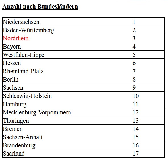

Ich habe unten eine Beispieldatei aufgelistet (muss zunächst als Textdatei gespeichert werden und in .html umbenannt werden), die in einem beliebigen Browser ungefähr so aussieht:
So sieht sie auch aus, wenn man die Datei mit MS Word oder LibreOffice öffnet, oder vom Browser mittels Copy und Paste in ein leeres Dokument einfügt.

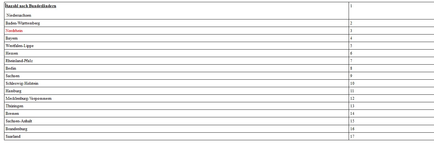

Bei TextMaker 2021 sieht die Tabelle allerdings in beiden Fällen so aus:
Da ist die Überschrift noch in die erste Zeile der Tabelle geraten und die Tabellenbreite wird statt auf 30% auf die gesamte Seitenbreite gestreckt.
Sollte die Überschrift länger sein als die 1. Spalte der Tabelle, ist das Ganze noch besonders unschön.

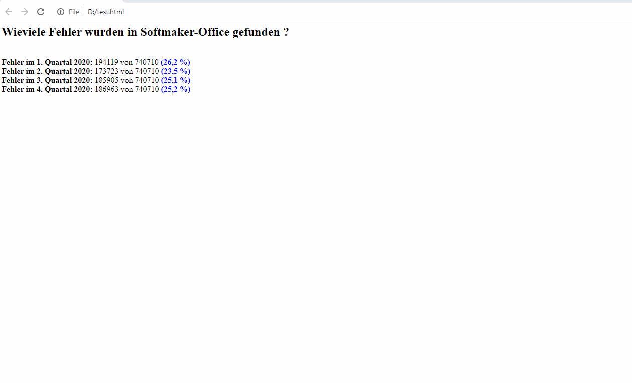

Folgende Datei in einen Texteditor eingeben und als Test.htm speichern und dann im Browser öffnen, per Copy und Paste in Textmaker oder direkt mit Textmaker öffnen:

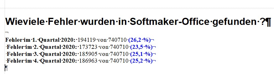

Ergebnis in Textmaker:

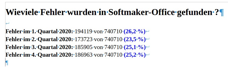

Ergebnis beispielhaft in LibreOffice, aber auch in MS Word 2000 bis 2019 und in jedem Browser:
Da haben sich in den Folgezeilen einfach Leerzeichen an den Zeilenanfang geschoben. Warum ?
Es wäre schön, wenn sich SM auf die Dauer um eine korrektere Handhabung von html Dateilen kümmern würde. Das Problem besteht auch schon in älteren Versionen. (Die Zahlen in meiner html Datei sind selbstverständlich nur fiktiv !)
