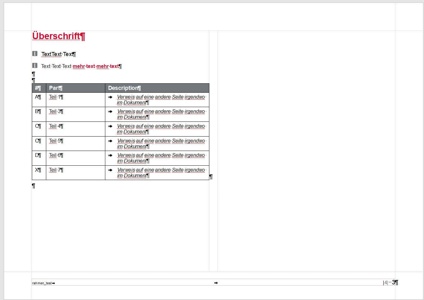

ich habe hier ein relativ komplexes Dokument, bei dem ein Bug, der mir früher schon mal begegnet ist, auftaucht.
Dokument Layout 2-spaltig A4;
Arbeitsschritte:
1. Füge harten Spaltenumbruch in der Zeile vor der Tabelle auf Seite 3 ein -> alles OK.
2. Speichern.
3. Schließen.
4. Wieder öffnen -> alles scheint ok.
5. Wieder speichern.
6. Wieder öffnen -> Spaltenumbruch ist weg.
Hab's mehrfach getestet. Immer das gleiche: Das erste Speichern funktioniert. Beim zweiten Mal Speicher/Öffnen hat's den Spaltenumbruch verschluckt.
Verdacht: Beim Speichern wird irgendein "Sonder-"Zeichen oder ein Zeichen vor dem Spaltentrenner entfernt.
Beim zweiten Speichern verschluckt es dann den Trenner selbst.
Vielleicht kennt hier jemand das Phänomen?

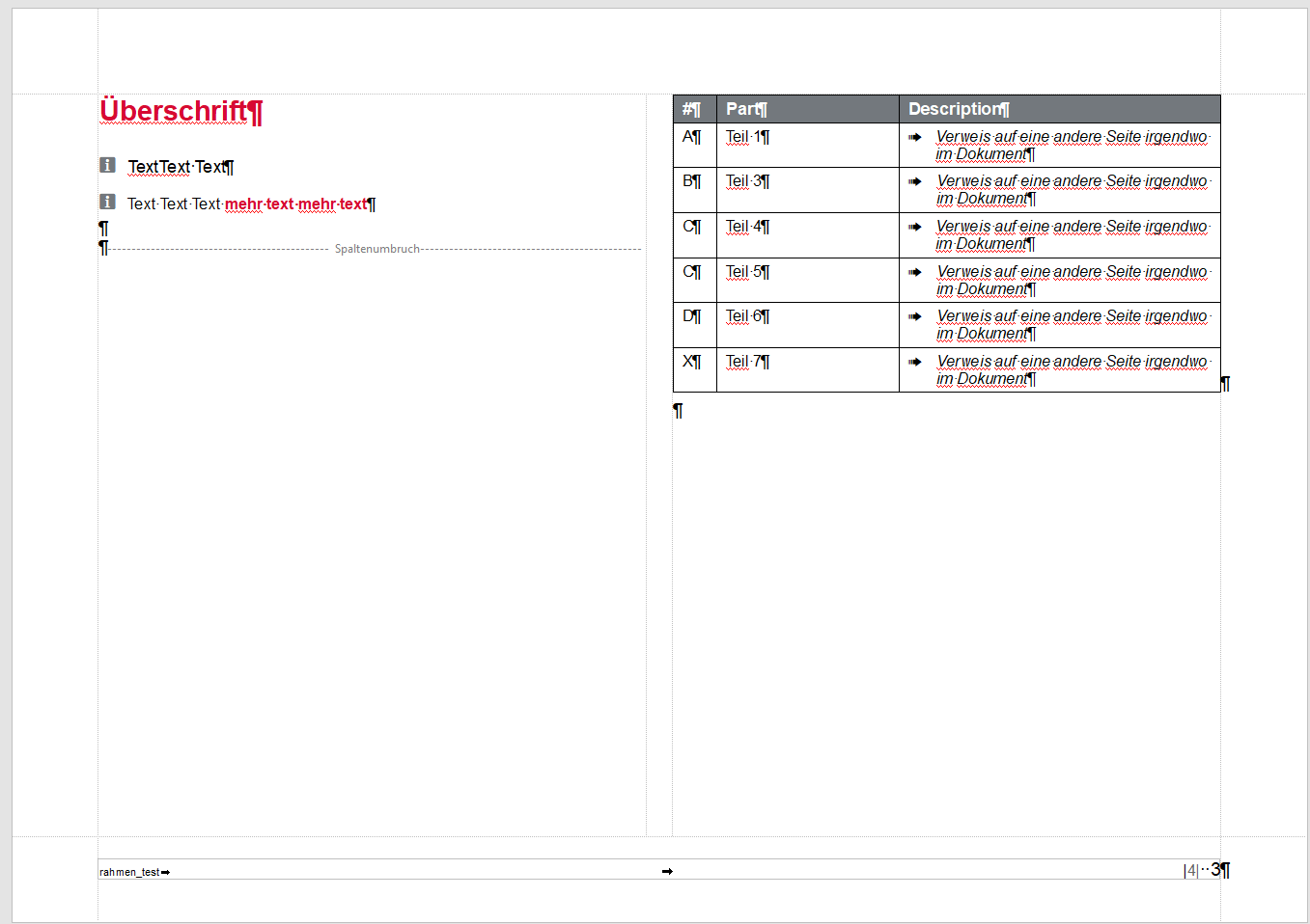

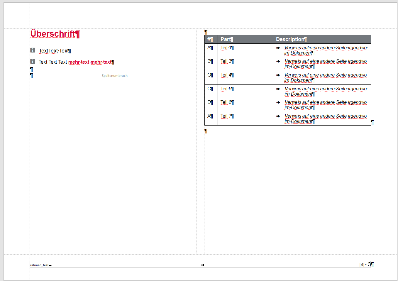

Die Screenshots zeigen nacheinander
a) den Zustand vor dem Speichern,
b) nach dem 1. Speichern/Wiederöffnen
c) nach dem 2. Speichern/Wiederöffnen
Originaldatei enthält einige Sonderschriften und evtl. Firmeninternas und kann daher nicht zur Verfügung gestellt werden.
Aber wie gesagt, vielleicht kennt jemand das Phänomen.

Danke an alle, die sich hier auf die Bug-Suche machen. Denn um einen Bug handelt es sich auf jeden Fall.
Hab's selbst nochmal mit einer neuen Datei getestet.
Im angehängten ZIP-File ist das komplette Beispiel drin. Da sich der Käfer nur in den XML-Formaten (DOCX und TMDX) bemerkbar macht, war die Vorgehensweise folgende:
1. Quell-Datei: test.tmd (sic!) erstellt.
Nach dem Spaltenumbruch befinden sich 3(!) Zeilenschaltungen (Textfarbe rot)
2. Datei gespeichert als text-01.tmdx
Nach dem Spaltenumbruch befinden sich 2(!) Zeilenschaltungen (Textfarbe rot)
3. Quell-Datei: test.tmd (sic!) nochmals geöffnet.
4. Datei gespeichert als text-02.tmdx
Nach dem Spaltenumbruch befinden sich 2(!) Zeilenschaltungen (Textfarbe rot) (war zu erwarten, da identisch mit test-01.tmdx)
5. Datei text-02.tmdx gespeichert, geschlossen und wieder geöffnet.
Nach dem Spaltenumbruch befinden sich 1(!) Zeilenschaltung (Textfarbe rot)
6. Alle Dateien ohne zu speichern geschlossen.
7. test-01.tmdx und test-02.tmdx ent-zipped.
8. Die beiden XML-Dateien document.xml mit Notepad++ (+ Compare Plugin) geöffnet und verglichen.
Resultat liegt als Screenshot in der ZIP-Datei.
Vielleicht kann ja jemand aus der Entwickler-Liga daraus schlau werden.
... und NEIN, es liegt nicht an der TM-Version. Hab' hier in der Firma unter WIN10 leider nicht das neueste Update drauf, hatte aber auf meinem privaten Rechner mit aktuellem Linux Mint und dem aktuellsten TM das selbe Phänomen.
... und NEIN, an der Datei wurde NICHTS geändert. Nur gespeichert, geschlossen und wieder geöffnet. Ehrlich.
Wäre toll, wenn jemand die Ursache findet oder wenigstens das Problem nachvollziehen kann. Solche Fehler betreffen wahrscheinlich die wenigsten User, aber wenn sie auftauchen, können haben sie das Potential, den Anwender (und vielleicht auch den ein oder anderen Entwickler) zum Wahnsinn zu treiben...

Vielen Dank für die Bereitstellung der Details und der Beispieldatei. Ich bin in der Lage, dieses Absatzumbruchproblem zu reproduzieren und habe die Details an unser Entwicklerteam zur weiteren Untersuchung weitergeleitet.
Re: Manueller Spaltenumbruch wird verschluckt
Ich glaube man muß wenigstens eine Absatzmarke einfügen bevor man den Spaltenumbruch einfügt.
Dann klappt es sowohl im MS Office-Format als auch im hauseigenen Softmaker-Format.
