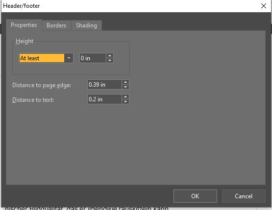

Vielen Dank für die Meldung dieses Problems. Ich habe auf Seite 4 unter Kopfzeilen-Eigenschaften überprüft, dass der Abstand zum Text 0,2 beträgt, wenn ich nichts geändert habe. Wenn ich ihn auf einen anderen Wert wie 0,5 in ändere und speichere. Beim erneuten Öffnen erhalte ich den gleichen zuletzt gespeicherten Abstand, d.h. 0,5 in.
Bitte überprüfen Sie den angehängten Screenshot und kontrollieren Sie, ob Sie die richtige Datei angehängt haben oder nicht.

Ja, die Datei ist richtig (hab sie gerade nochmal selber runtergeladen), und ich kann den Fehler immer noch reproduzieren.
Der Screenshot weicht von meinem insofern ab, als die Bediensprache dort Englisch und die Abstände in Inch angegeben sind.
Jetzt habe ich zum Testen mal meinen Textmaker auf Englisch (US) umgestellt, und dann kann ich tatsächlich den Fehler nicht mehr nachvollziehen.
Verblüffende Erkenntnis: Bereits das Umschalten der Oberflächensprache hat Einfluss auf den Fehler – allerdings nur in einer Richtung.
