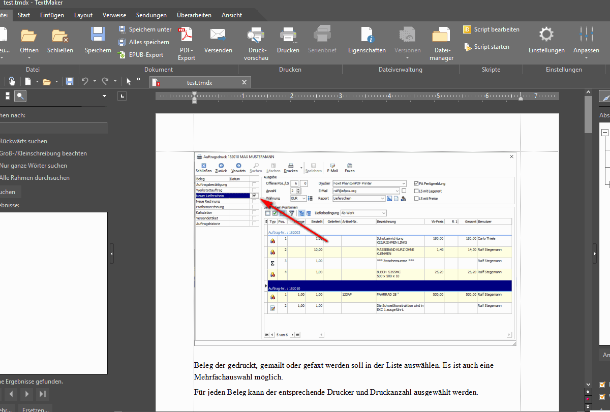

Gibt es eine Möglichkeit Grafiken direkt beim öffnen von Dokumenten zu laden und nicht erst nach
dem Scrollen auf einer Seite mit einer Grafik?

Erst beim scrollen im Dokument werden die Grafiken / Fotos geladen und angezeigt.
Das dauert dann immer einen kleinen Moment bis der weiße Platzhalter gefüllt ist.
Dadurch ist das scrollen in großen Dokumenten nicht so flüssig wie in
LibreOffice oder Word.

Hier eine kleine Test Datei.
Wenn eine Grafik einmal angezeigt wurde, wird sie auch weiterhin direkt angezeigt.
Es ist nur wenn eine Seite die noch nicht angezeigt wurde, das die Grafiken geladen
werden müssen und erst dann die Seite vollständig angezeigt wird.

Re: Grafiken beim öffnen von Dokumenten laden
Vielen Dank für die Weitergabe der Datei. Ich habe Ihre Datei überprüft und keine Verzögerung beim Laden der Bilder festgestellt. Bitte überprüfen Sie die unten angehängte Bildschirmaufzeichnung. Ich schlage vor, dass Sie Ihr Windows und SoftMaker Office aktualisieren, falls dies noch nicht geschehen ist.

Diese Problematik mit der verzögerten Darstellung von Grafiken habe ich auch bei größeren Dokumenten. Habe das aber immer darauf geschoben, dass ich die Grafiken nur verknüpfe.
Das war aber auch schon bei der 2018er Version so. Ob es auch schon bei der 2016er so war, kann ich nicht sagen, ist zu lange her.

Grafiken in Dokumenten werden nach dem Laden des Dokuments in einem separaten Thread geladen, damit Sie schnell das Dokument öffnen können. Würden diese Grafik beim Öffnen direkt geladen, würde das Laden wesentlich länger dauern, und TextMaker wäre blockiert. Für einen Vergleich mit anderen Programmen müssen Sie daher auch die Geschwindigkeit vom "Ich öffne ein Dokument" bis "Ich kann tippen" berücksichtigen. Übrigens lädt auch Word Grafiken genauso wie wir über einen separaten Thread.

Wenn die Grafiken direkt beim Öffnen des Dokumentes mit geladen werden, dann
muß man nur einmal warten. So wartet man auf jeder Seite.

Sobald TextMaker das Dokument geladen hat, fängt er an, in einem separaten Thread die Bilder zu laden. Damit muss er irgendwann fertig sein. Könnten Sie mal "richtig lang" warten, bevor Sie im Dokument herumspringen, ob das Laden der Bilder irgendwann abgeschlossen ist?
Hat Ihre CPU einen oder mehrere Kerne?

Auch nach langen Warten werden die Seiten erst dann mit den Grafiken gefüllt,
wenn diese Seite angezeigt wird. Ist eine Grafik einmal auf einer Seite, bleibt
diese auch beim nächsten Scrollen auf diese Seite.
Ich habe einen Intel i5-2300.

Ich muss dem Ralf da mal zur Seite stehen.
In all meinen Dokumenten habe ich einige bis viele Grafiken mit einer jeweiligen Größe von 300 bis 600 KB. Da ich sie immer verknüpfe, kommt es zum Warten auf die Darstellung. Das geschieht aber erst, wenn ich das Dokument srolle und die Seite erreiche. Dann wird nach geraumer Zeit die Grafik dargestellt.
Ich kann damit leben. Mich plagen da einige andere Dinge, die aber nicht hier hin gehören.

Gibt es mittlerweile Pläne, dass alle Grafiken beim öffnen eines Dokumentes geladen werden?

Dies ist das effizienteste und Standardverfahren, das wir bereits anwenden und das gut funktioniert.
