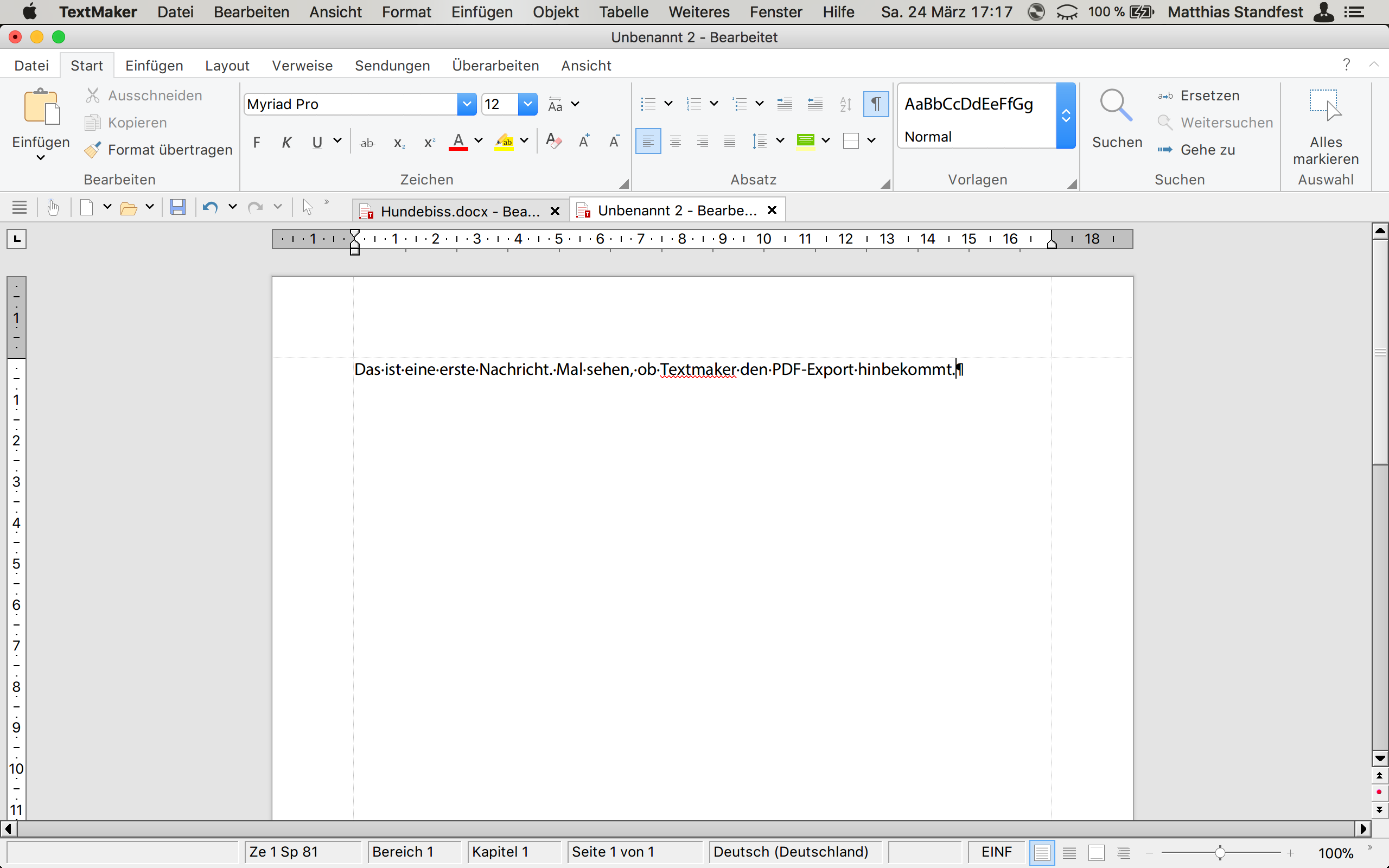

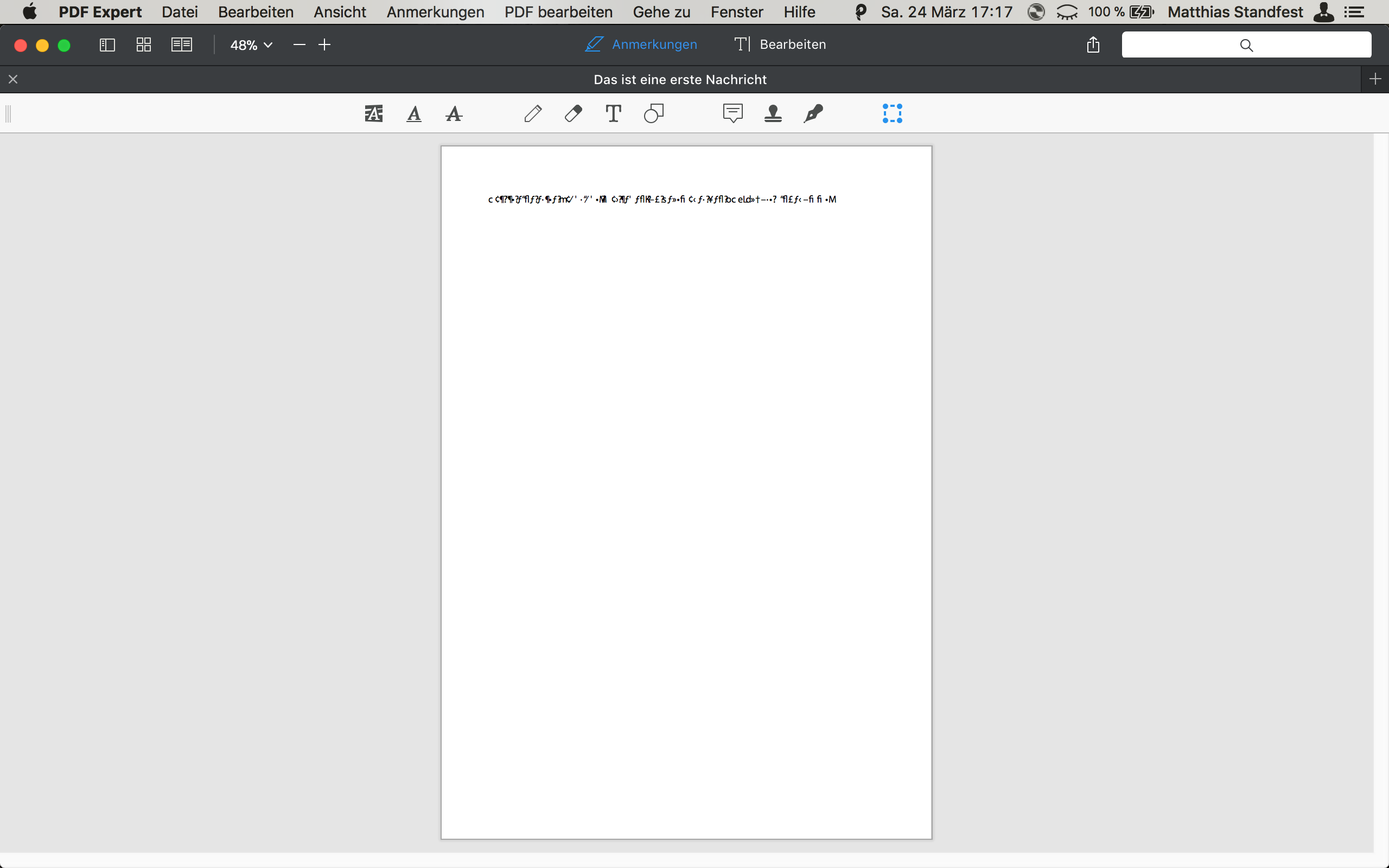

Textmaker erzeugt bei mir nur korrumpierte PDF-Dateien, die aus Steuerzeichen bestehen. Leseprogramm ist hier PDF Expert. Vorschau oder iBooks produzieren die gleiche Ansicht. Beispiel im Anhang. Bitte um rasche Korrektur dieser elementaren Funktion.

Das hatten wir schon mal in TextMaker 2012, dass Apples Vorschau-Programm aus TextMaker exportierte PDFs in dieser verkorksten Form anzeigte. In TextMaker 2016 war das gefixt, jetzt scheint es wieder da zu sein. Der Adobe Reader für Mac gibt die Datei korrekt wieder, Apples Vorschau (und andere Programme, die vermutlich auf derselben Engine aufsetzen) nicht.
Der Effekt tritt allerdings nicht bei allen Schriften auf. Ich habe deinen Beispieltext mal in allerlei Schriften diverser Hersteller (SoftMaker, Adobe, Linotype, Microsoft, freie Schriften) abgesetzt und als PDF exportiert. Ergebnis:
Apple Vorschau:
Keine Schriften eingebettet: alles verkrakelt
Alle Schriften eingebettet: 50% der Schriften werden korrekt wiedergegeben, vor allem die Standardschriften von Microsoft und die SoftMaker-Schriften; die andere Hälfte ist verkrakelt, vor allem alle Adobe- und Linotype-Schriften.
Die verkrakelt wiedergegebenen Schriften sind ausnahmslos OpenType-Schriften (.otf), die korrekt wiedergegebenen durchweg TrueType-Schriften (.ttf). Aus dem Rahmen fallen die Columbia Serial von SoftMaker und die ITC Berkeley Old Style von Bitstream, die otf-Dateien sind, aber trotzdem richtig wiedergegeben werden.

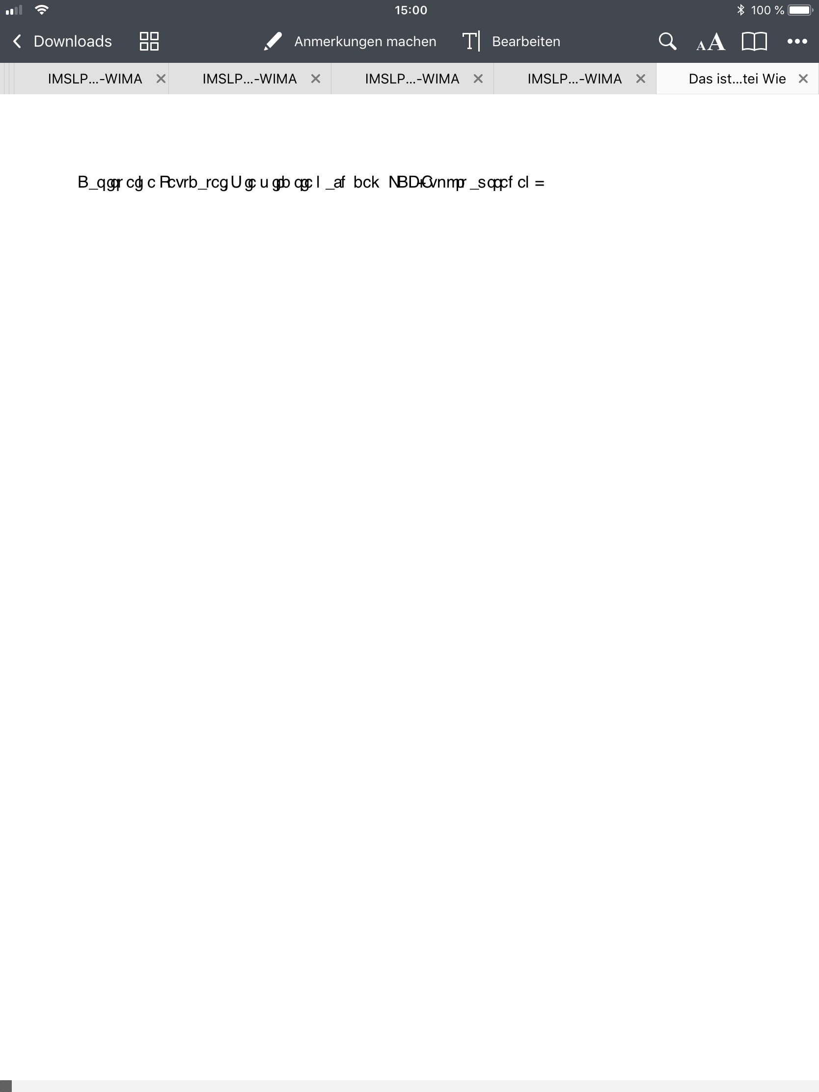

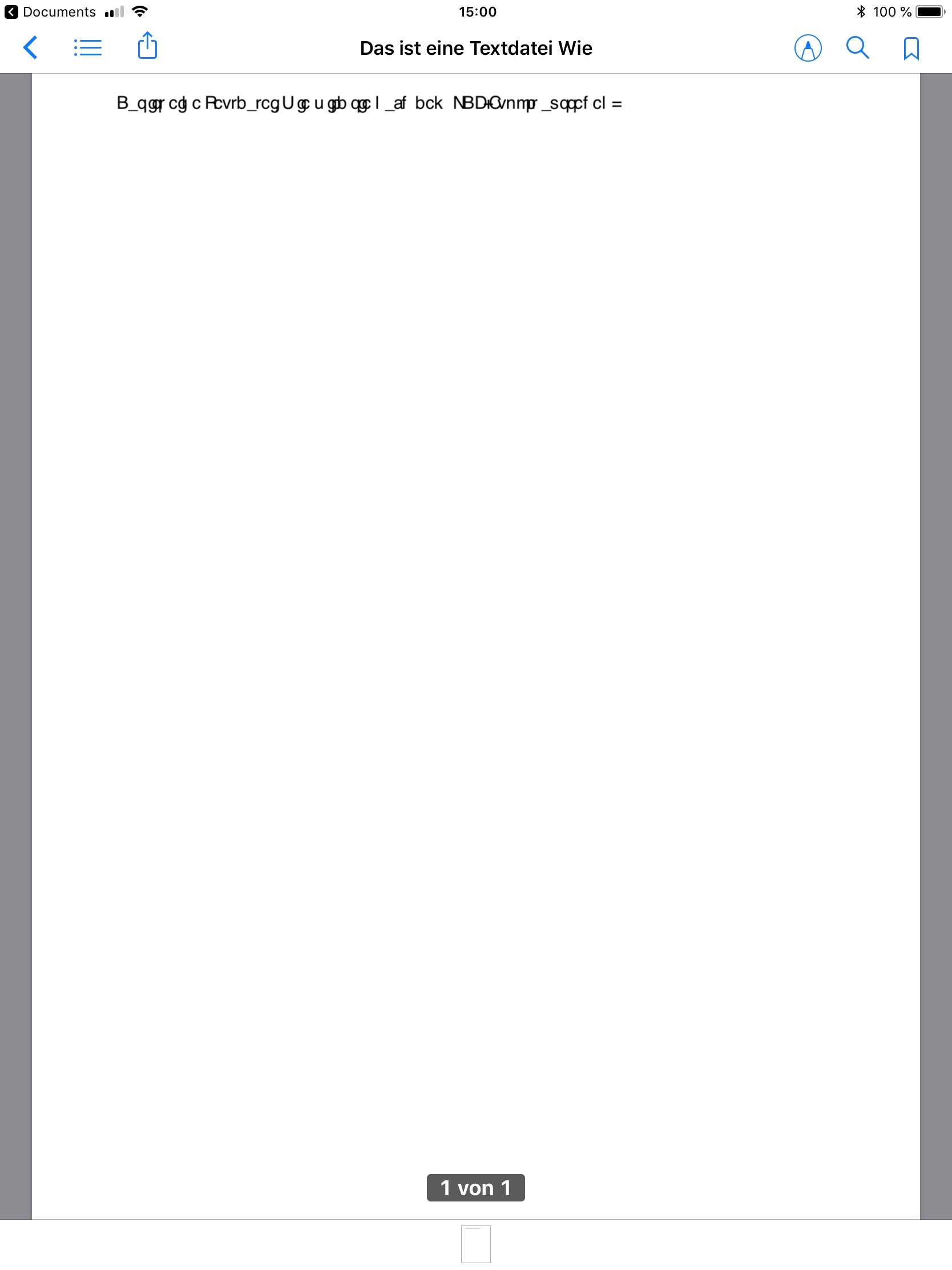

Leider stimmt meine Aussage nicht. Das Problem besteht weiterhin, und zwar wenn man die PDF-Exporte mit IOS-Geräten, also Ipad und Iphone, öffnet. Dann ergibt sich wieder ein kakophonischer Buchstabensalat. Es muss also nochmals nachgebessert werden.

Moment, sehen die selben PDF-Dateien unter macOS gut aus, auf mobilen Geräten aber nicht, oder handelt es sich um andere PDF-Dateien? Wenn es die selben Dateien sind, dann kann das Problem auch am PDF-Viewer liegen. Welcher Viewer genau wird auf den mobilen Geräten verwendet?
Re: PDF-Export erzeugt nur Steuerzeichen
Ja, genau! Der iMac zeigt die PDF-Datei korrekt an (Vorschau, PDF Expert), die Ipad-Darstellung ist defekt. Meine Test-Apps sind iBooks (Beispiel 1) und PDF Expert bzw. Documents (Beispiel 2), also die Standard Apps zum Anzeigen von PDFs auf dem Ipad.
