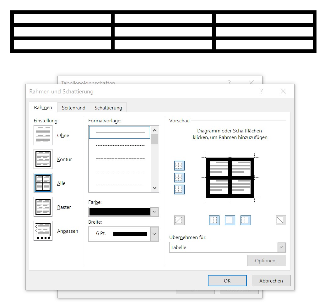

Soweit ich es nachvollziehen kann: was nicht korrekt angezeigt wird, ist die pt-Angabe im Tabelleneigenschaften-Dialog einer existierenden Tabelle. Siehe Anhang, verwendet, gespeichert und auch angezeigt ist 6pt, im Dialog steht beim erneuten Anzeigen nach wie vor 1pt.weisi14 hat geschrieben: ↑14.08.2019 09:14:50 Ich ärgere mich gerade wieder über Textmaker, der nicht imstande ist, bei einer Tabelle mit unterschiedlichen Rahmen diese auch zu speichern. Jeder neuer Aufruf der bestehenden Datei bringt immer nur die Standardvorgaben. Jedes Ändern an den Rahmen dieser Tabelle wird damit zum Lotteriespiel.

Das ist bei mir genauso, Umrandung bleibt erhalten, Punkt-Anzeige bleibt bei 1pt. Auch bei docx. Zusatzfrage: auch wenn TM die Rahmen richtig anzeigt, was passiert, wenn die Datei z.B. in Word geöffnet wird?FFF hat geschrieben: ↑14.08.2019 10:09:45 Soweit ich es nachvollziehen kann: was nicht korrekt angezeigt wird, ist die pt-Angabe im Tabelleneigenschaften-Dialog einer existierenden Tabelle. Siehe Anhang, verwendet, gespeichert und auch angezeigt ist 6pt, im Dialog steht beim erneuten Anzeigen nach wie vor 1pt.

Das ist jedenfalls nicht WORD-kompatibel, denn Word "merkt" sich jede Rahmenart je Zelle und zeigt sie wie erstellt an.

Das ist so nicht richtig.
Textmaker nimmt irgendeine Rahmenart in irgendeiner Breite an, auch wenn das Dokument vorher schon gespeichert wurde.
Vielleicht sollten die Entwickler sich einmal an Word orientieren, so wie es auch von Pefunk im Beitrag vom 14. Aug 2019, 13:04 geschildert und als Muster angeführt wurde.
Textmaker bezeichnet diese Einstellmöglichkeiten auch als "Zelleneigenschaften", bei Word heisst das "Forrmatvorlage". Also offensichtlich grundsätzlich unterschiedliche Einstellmöglichkeiten. Word hat nicht oft logische Bezeichnungen von Einstellungen, aber in diesem Fall ist Word eindeutig exakter.....
Wenn es in Textmaker auch tatsächlich die "Zelleneigenschaften" wären, wäre es ja ok, aber so stimmt das nicht. Textmaker macht was es will, da kann man einstellen was auch immer, es wird nicht gespeichert, Beim neuerlichen Öffnen wird irgendeine Linienart in irgendeiner Stärke angezeigt.
Wie schon gesagt: Eine Logik dahinter habe ich nicht gefunden. Bei Textmaker gibt es "Zelleneigenschaften", "Tabelleneigenschaften", "Zeileneigenschaften" - ein verwirrende Anzahl Einstellmöglichkeiten anstatt das einheitlich zu regeln.....
Anbei ein einfaches Muster.
