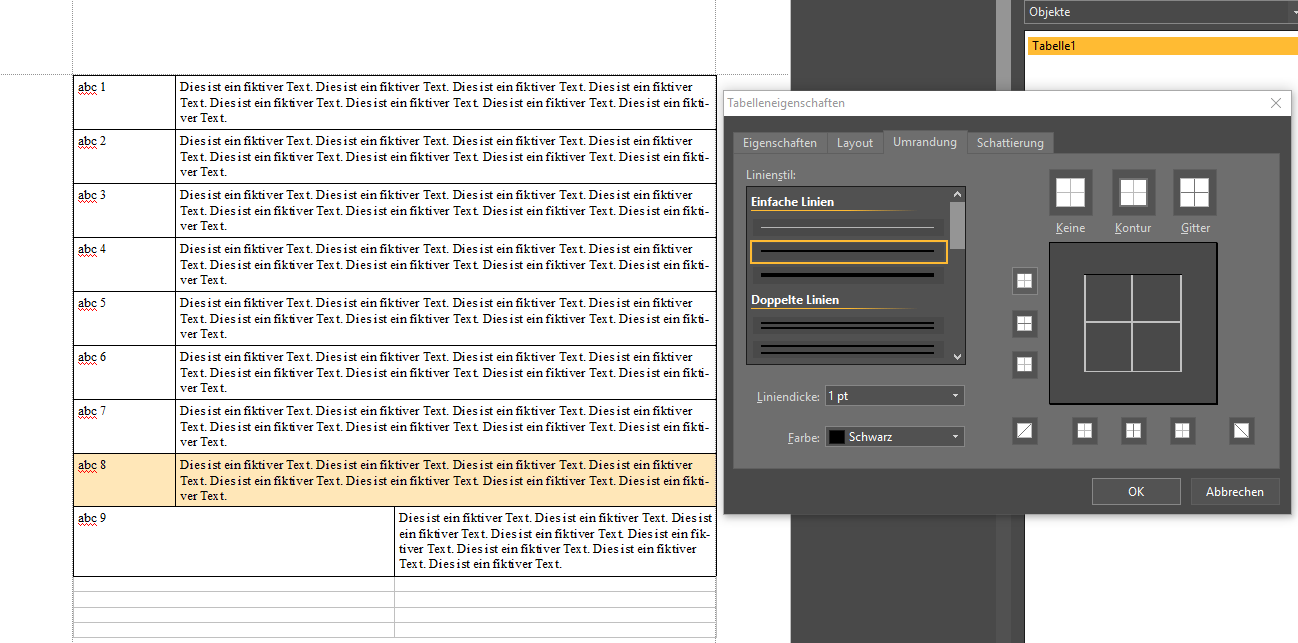

Habe eine mehrzeilige und zweispaltige Tabelle in TM18 angelegt.
- ERGEBNIS: Tabelle erschien mit vollständiger Umrandung "einfache Linie in 1Pt" und Zeilenaufteilung 50 zu 50 Prozent. Soweit alles i. O.
- WEITER: Habe dann mit der Maus die 1. Spalte von links verkleinert und beide Spalten mit Text versehen. Datei unter dem Dateiformat TMDX abgespeichert.
- WEITER: Aus Zeile 8 habe ich die Tabelle mittels TAB-Taste erweitert.
- ERGEBNIS: Die neu erzeugten Tabellenzeilen sind alle ohne Umrandung, haben wieder die Zeilenaufteilung von 50 zu 50 Prozent und sind wesentlich kleiner in der Höhe.
- WEITER: Habe dann die Zeile acht markiert, kopiert und dann in Zeile 9 als TM-Daten eingefügt.
- ERGEBNIS: Tabelle hat nun das Layout der anderen Zeilen, nur die Zeilenaufteilung bleibt 50 zu 50 Prozent.
- WEITER: Habe dann mittels Maus die linke Spalte auf die gleiche Breite wie in den anderen Zeilen gebracht, Datei abgespeichert und wieder geöffnet.
- ERGEBNIS: Die mit der Maus veränderte linke Spalte ist wieder in dem Zustand, wie vor der Mausänderung.
FAZIT: Tabelle mittels TAB-Taste vergrößern funktioniert nicht.
Übrigens, die gleiche Datei mit TM18 als TMD-Format abgespeichert, funktioniert tadellos.
Habe die Beispieldatei hochgeladen und auch eine entsprechende Grafik.
WIN10 Home, 64 bit, Version 1809
TM2018 Jubiläums-Update 64 bit, version 962.0418, klassisches Menü mit Fingereingabemodus, Dunkel-Ansicht
Tabellenlayout nach Erweiterung mit TAB-Taste fehlerhaft

Re: Tabellenlayout nach Erweiterung mit TAB-Taste fehlerhaft
Ich kenne zwar nicht die Lösung, aber mit den Rahmen stimmt bei Textmaker einiges nicht.
Ich arbeite sehr häufig mit Textmaker-Dateien die Tabellen mit unterschiedlichen Rahmen enthalten.
Meine Erkenntnis dazu:
Die Rahmen werden nie so angezeigt, wie sie in der gespeicherten und wieder geladenen Datei vorhanden sind, es ist jedesmal ein Glücksspiel, wenn ein Rahmen einer Zelle geändert werden soll, da den richtigen Linienstil zum ändern auszuwählen. Denn das was angezeigt wird, ist nicht der Rahmen der gespeichert wurde, sondern irgendeiner.
Es werden die Rahmen zwar so abgespeichert wie bearbeitet, die Tabelle auf dem Bildschirm so angezeigt und auch so gedruckt, aber beim neuen Laden wird dann irgendeine Linie genommen. Ich bin bis jetzt nicht dahintergekommen, nach welcher Logik da Textmaker beim Neu-Öffnen vorgeht.
Ist ein bekanntes Problem, darüber gab es im Forum schon Diskussionen, aber behoben wurde das Problem bis jetzt nicht.
Dieses Tab-Problem ist mir zwar noch nicht aufgefallen, aber passt leider in dieses Szenario.....
Ich hoffe nach jedem Update, dass hier endlich eine Korrektur erfolgte, aber bisher leider vergeblich.
