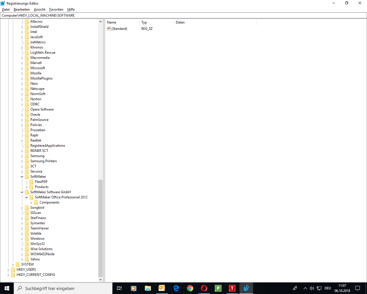

also unter:
Computer\HKEY_LOCAL_MACHINE\SOFTWARE\WOW6432Node\SoftMaker Software GmbH
habe ich folgenden Eintrag:
Wie kann das sein da ich schon alle Vorgängerversionen deinstalliert habe?
mfg
axel.h
