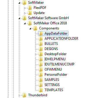

Bei mir klappt das automatische Update auch schon von Anfang an nicht. Meine Registry zu Softmaker sieht so aus wie im beigefügten Bild. Windows 10 und Softmaker nutze ich nur mit 64-bit. Auch die Updater-Programmversion im Programmverzeichnis heute gegen Version 2018.6.22.954 auszutauschen brachte nichts. Es blieb bei Version 936.0912, auch nach einem Windows-Neustart.
Ich behelfe mich daher mit der Datei "smo18dl.log" in meinem Temp-Verzeichnis und werde daraus den Link nutzen:
http://shop.softmaker.com/update/servic ... 64_938.exe
- Registry_Softmaker.jpg (27.05 KiB) 16030 mal betrachtet

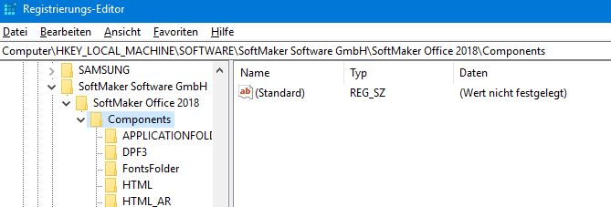

Wie ich schon im heutigen Beitrag von 15:42 schrieb habe ich den Registry-Eintrag nicht. Dort habe ich auch beschrieben wie ich das Update nur manuell hinbekommen habe. Unter HKEY_LOCAL_MACHINE\SOFTWARE\WOW6432Node\SoftMaker\Products habe ich die Einträge:martin-k hat geschrieben: 01.10.2018 18:30:26 Unsere aktuelle Erkenntnis ist, dass das nur dann passiert, wenn zwei SoftMaker Office 2018 (also meistens: die 32- und die 64-Bit-Version) installiert sind.
Könnten alle Betroffenen bitte mal REGEDIT starten und den Schlüssel HKEY_LOCAL_MACHINE\SOFTWARE\SoftMaker\Products öffnen?
Dann lassen Sie die Update-Suche durchlaufen. Klappt die Servicepack-Installation?
- Registry-Eintrag 2.jpg (23.1 KiB) 15980 mal betrachtet
