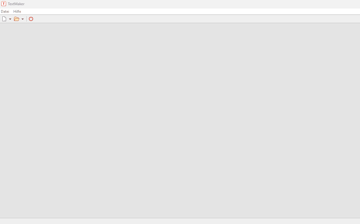

Vielen Dank für das Bildschirmvideo, die Bildschirmfotos und die Diskussion.
Hier ist die einfachste Methode, um die Standardschriftart in wenigen Schritten zu ändern, ohne sich um den Speicherort der Dokumentvorlagen usw. kümmern zu müssen. TextMaker wird sich um alles für Sie kümmern. Bitte befolgen Sie diese Schritte:
1. Öffnen Sie TextMaker. Es wird ein neues leeres Dokument geöffnet.
2. Klicken Sie mit der rechten Maustaste auf die leere Stelle und wählen Sie dann Zeichen.
3. Nehmen Sie die gewünschten Änderungen in Schriftart, Schriftgröße, Stil usw. vor.
4. Klicken Sie auf die Schaltfläche "Als Standard verwenden...", die sich in der linken unteren Ecke dieses Dialogfelds Zeichen befindet.
5. Wählen Sie die Option "Für alle neuen Dokumente ändern, die auf der Standardvorlage (Normal.tmwx) basieren".
6. Klicken Sie auf OK > OK.
7. Schließen Sie dieses neue Dokument, mit oder ohne Speichern, das spielt keine Rolle.
8. Öffnen Sie ein neues Dokument, indem Sie Strg+N drücken oder die Standardvorlage auswählen.
Sie werden feststellen, dass die Standardschriftart gemäß den oben beschriebenen Schritten geändert wurde.
Zu Ihrer Information habe ich auch ein Bildschirmvideo angehängt. Bitte überprüfen Sie diese.
Standardschriftart ändern.gif (2.16 MiB) 9840 mal betrachtet
