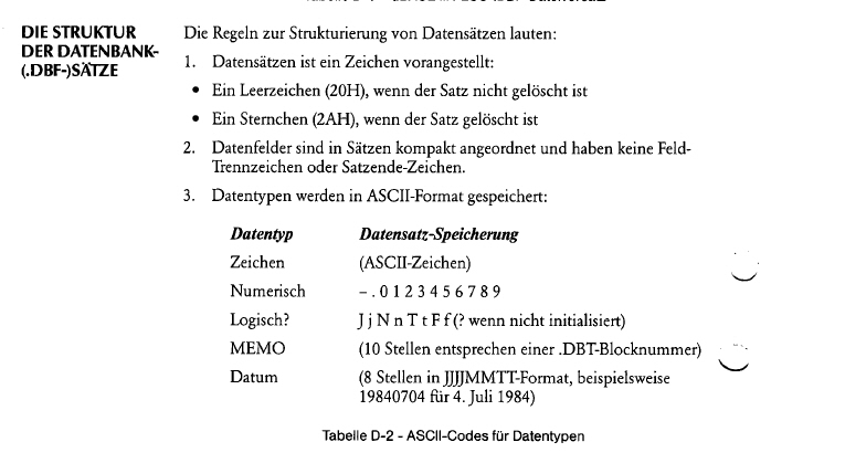

Vielleicht kann mir jemand erklären, wie XBase normalerweise Kalenderdaten speichert..?
Habe mal dBase Dateien erstellt und mit dem Hexeditor angesehen:
erstellt mit XProfan Datum 12.11.1934
erstellt mit TM Datum 12.11.2016
Datum wird also jjjjmmtt gespeichert. Die Datein wurden im Format von dBase III erstellt.
Auszug aus dem offiziellen Handbuch von Ashton Tate (lang, lang ist es her)

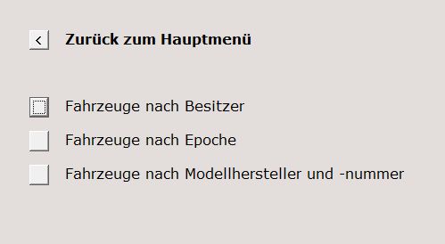

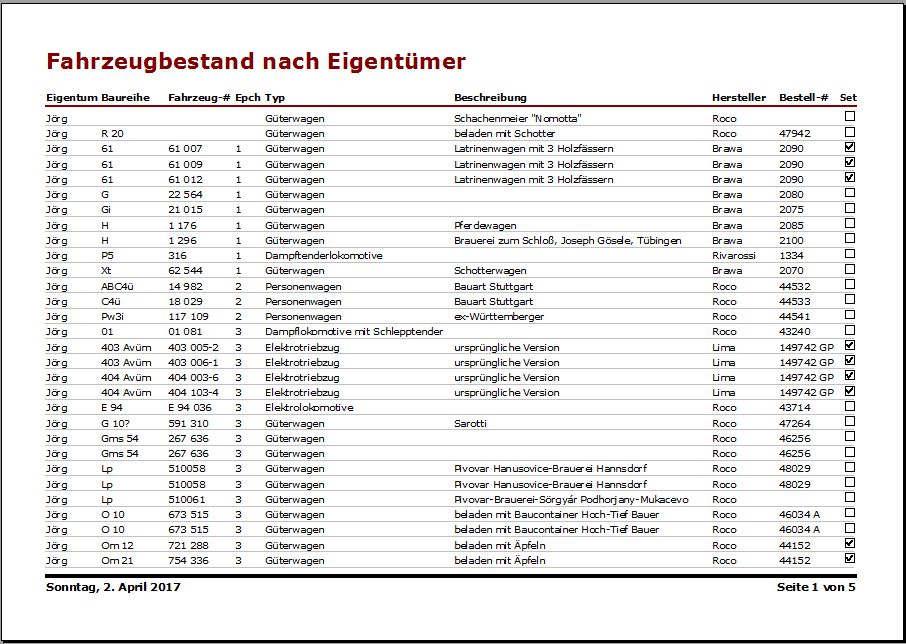

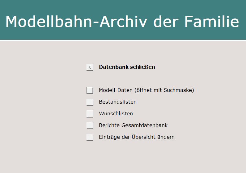

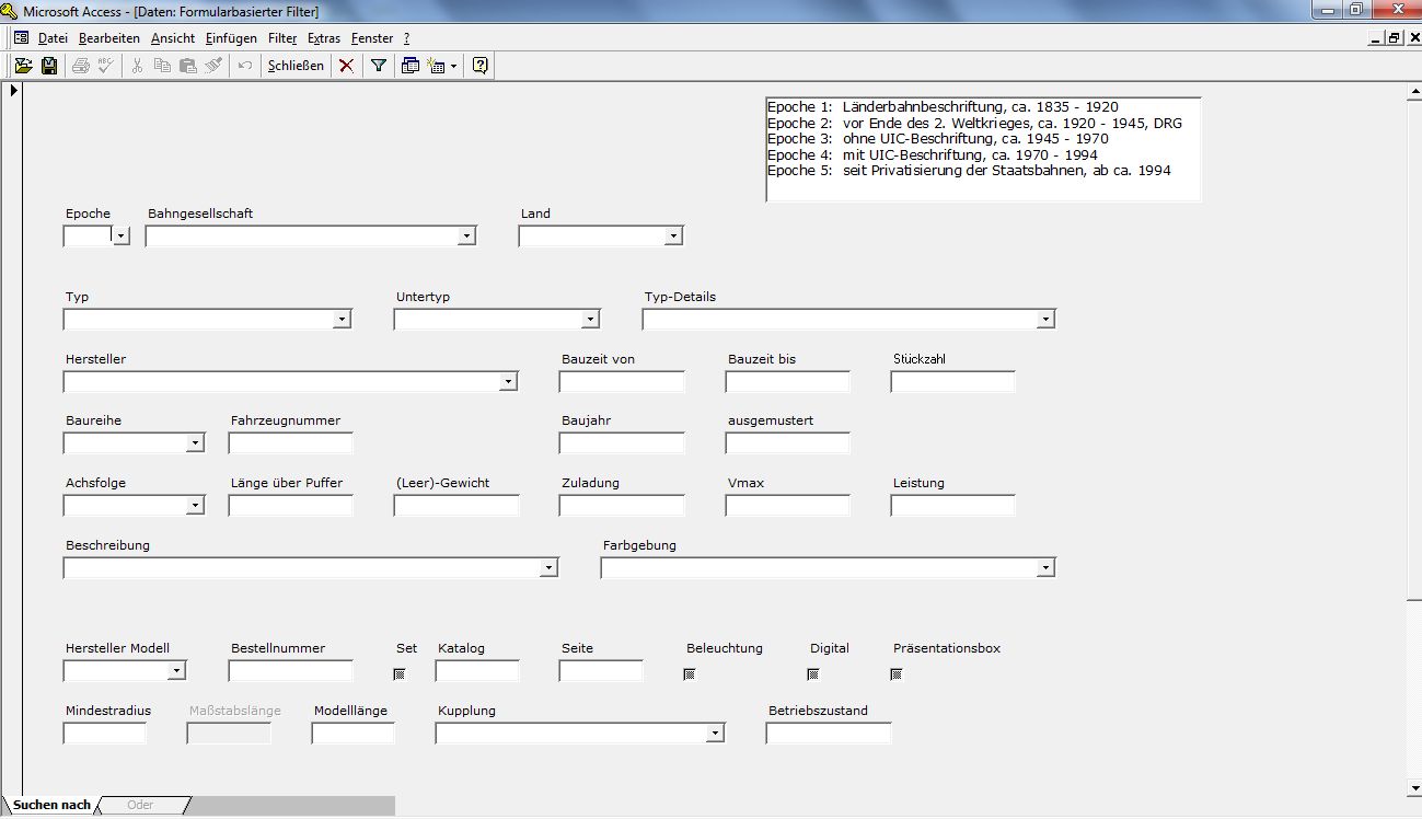

Die Frage ist halt, was man unter einer Datenbank versteht.
Wenn es nur um die Sammlung von Daten in Tabellen geht, kann ich das auch mit PM erledigen, einschließlich Such- und Filterfunktionen.
Aber was mache ich, wenn ich anständige Eingabemasken (Such-Eingabeformulat.jpg), verknüpfte Tabellen (Verknüpfungen.jpg), Menüs (Hauptmenü.jpg, Untermenü.jpg, Berichtsmenü.jpg) und übersichtliche Berichte (Bericht 1.jpg, Bericht 2.jpg) brauche/will?

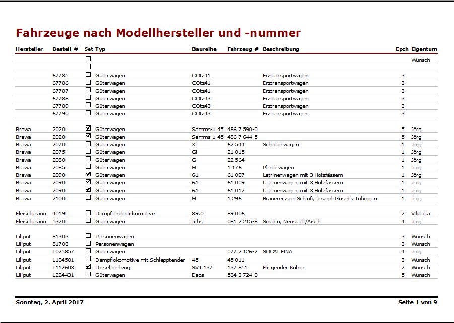

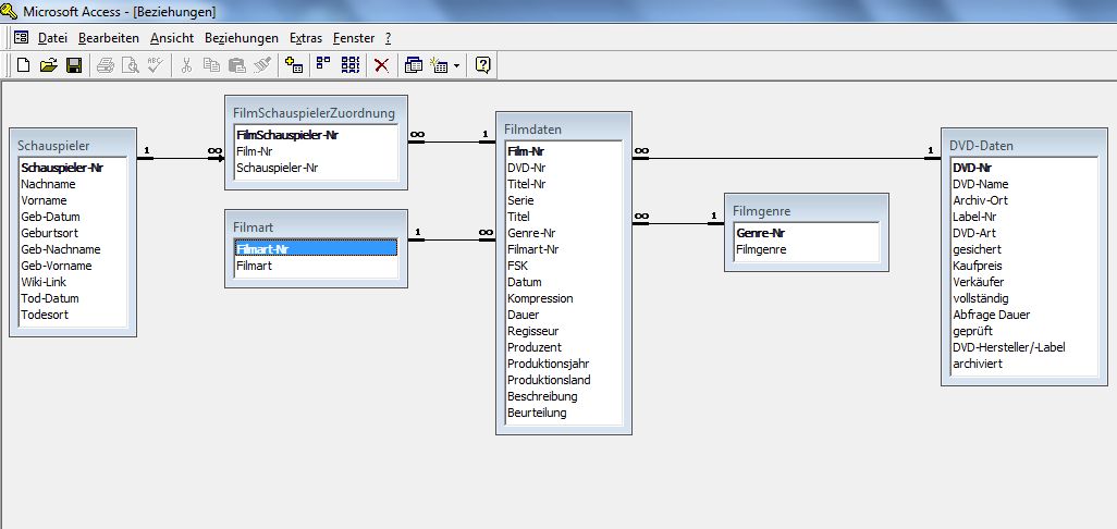

moba
Beiträge: 57
Registriert: 16.10.2009 11:28:22
Wohnort: 91456 Diespeck
Re: DataMaker Betatest
Beitrag von moba »
Bericht 2.jpg (101.34 KiB) 29241 mal betrachtet
Ich wüsste keinen Weg, so etwas mit Planmaker oder ohne große Programmierkenntnisse in LO/OO, MySQL o.ä. zu fabrizieren. Meine Datenbanken sind alle in Access 97 erzeugt, da ich damals eine Professional-Version hatte.
Der Aufbau der Datenbanken war relativ einfach, da Microsoft viele verschiedene Beispiele zur Verfügung stellt, die ich auf meine Bedürfnisse umstrickte bzw. aus denen ich mir Bausteine (z.B. Verknüpfungen) abgeschaut habe.
Da Softmaker einer Datenbankanwendung aber offensichtlich keine Priorität einräumt und wohl nur dann daran programmiert, wenn es sonst nichts zu tun gibt, sehe ich mich gezwungen, auf Access 2010 oder 2013 umzusteigen, da auch Access 97 ein 64-Bit-Problem hat.
Sicherlich ist eine Datenbankanwendung nicht der große finanzielle Renner, aber das kommt mit Sicherheit auch daher, dass die wenigsten ein Programm kennen (oder sich leisten können), mit dem sie sich vernünftige, maßgeschneiderte Datenbanken erstellen können. Wer sich ohne Programmierkenntnisse mit einer freien Software versucht hat, gibt da sicherlich bald auf. Wenn er sich Access oder das ganze Office-Paket nicht leisten kann oder will, hat er einfach keine Alternative.
Ich könnte mir gut vorstellen, dass begeisterte Beiträge im Forum viele zu Datamaker führen würden, insbesondere wenn sie den guten Support von Softmaker schon zu schätzen gelernt haben.
