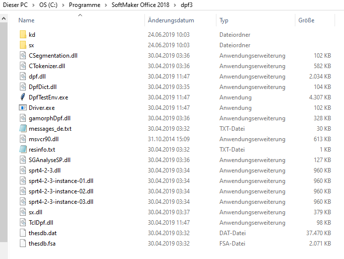

Könnten Sie mal von Ihrem "dpf3"-Ordner alle Dateien samt Datums-/Zeitangaben auflisten?

Habe fix die Liste der Dateien in "C:\Program Files\SoftMaker Office 2018\dpf3" hier eingestellt.
"C:\Program Files\SoftMaker Office 2018\dpf3\resinfo.txt" enthält:
14803
General
2019-04-29
$Rev: 7127 $
C-Program Files-SoftMaker Office 2018-dpf3.pmdx
(10.04 KiB) 481-mal heruntergeladen

Hier ist mein dpf3-Ordner:
Meine resinfo.txt enthält nach dem gestrigen Installation der aktuellen MSI-Datei Folfgendes:
14803
General
2019-04-29
$Rev: 7127 $

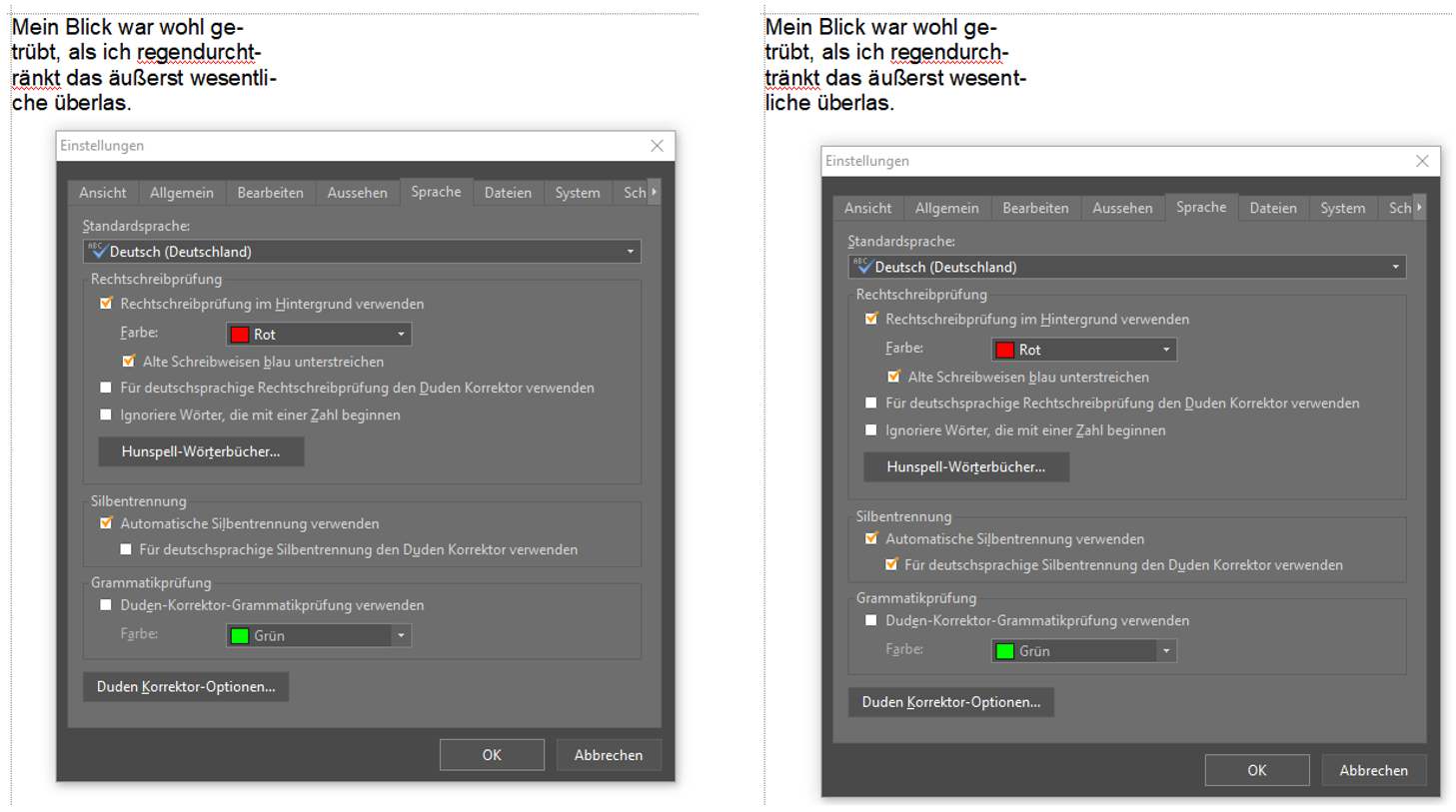

Re: Viele falsche Silbentrennungen mit Duden Korrektor
Mit Revision 970 kann ich genau das Gegenteil feststellen, von dem, was der Ursprungsposter berichtet: Öffne ich die Test.tmdx vom Anfang der Diskussion, erhalte ich falsche Silbentrennungen genau dann, wenn die Duden-Silbentrennung abgeschaltet ist. Aktiviere ich sie, erhalte ich richtige Silbentrennungen.
Könnten das alle Beteiligten bitte noch einmal überprüfen?
Einer-von-Millionen
Beiträge: 452
martin-k hat geschrieben: 04.10.2019 16:20:43 Mit Revision 970 kann ich genau das Gegenteil feststellen, von dem, was der Ursprungsposter berichtet: Öffne ich die Test.tmdx vom Anfang der Diskussion, erhalte ich falsche Silbentrennungen genau dann, wenn die Duden-Silbentrennung abgeschaltet ist. Aktiviere ich sie, erhalte ich richtige Silbentrennungen.
In der Tat - So ist's korrekt.
Haken Silbentrennung Duden rein - richtig getrennt.
ABER wie in erstem Beitrag beschrieben:
Nach Speichern / Schließen / Öffnen - falsch getrennt.
Haken Silbentrennung Duden raus und wieder rein - richtig getrennt.
Direkt nach dem Öffnen - falsch. (autom. Silbentrennung und Duden verwenden AN)
Duden aus - keine Änderung
beide aus - keine Trennung mehr
autom. Trennung An - keine Änderung
Duden an ->Trennung korrekt.
Unter anderem Namen gespeichert (tmdx) , TM geschlossen, gestartet, per "Datei letzte" die Kopie geöffnet, Trennung bleibt korrekt.
Duden aus - Trennung falsch
Duden an - Trennung ok
beides aus - Trennung aufgehoben
autom. Trennung an - Trennung falsch
Duden an -> Trennung wieder ok.
Testdatei neu runtergeladen, wieder von vorn, mein Eindruck ist, daß im Rohzustand zwar Dudentrennung verwenden "an" sein kann, aber nicht benutzt wird. Erst wenn man "aus" und wieder "an" gewechselt hat, wird die Einstellung tatsächlich verwendet.
Edit: jetzt auch noch mit Nightly probiert, jetzt scheint es von Anfang an "richtig". Beendedt, 970er gestartet, erneut runtergeladen, auch hier jetzt "richtig". Möglicherweise kämen die Anfangsfehler nach einem Rechnerneustart zurück, momentan fehlt mir die Zeit, daß noch zu checken.
Aber irgendwas ist noch "fishy"...

Mit eingeschaltetem Duden-Korrektor stimmen die Trennungen, mit ausgeschaltetem Dudenkorrektor sind sie falsch. Solange ich die Silbentrennung mit dem Duden-Korrektor eingeschaltet habe, bleiben die korrekten Trennungen auch nach Abspeichern und erneutem Öffnen des Dokuments erhalten.
Jörg Starkmuth
Beiträge: 184
Registriert: 17.01.2008 18:32:24
Beitrag von Jörg Starkmuth »
Ich habe die aktuelle msi-Datei heruntergeladen und installiert (970.0826). Die resinfo.txt steht jetzt auf
14803
General
2019-04-29
$Rev: 7127 $
Unter exakt den gleichen Bedingungen (Silbentrennung durch Duden EIN, gleiche Versionen) ist es bei mir nach wie vor so, dass nach Speichern und erneuten Öffnen die Trennung falsch ist, auch wenn sie vor dem Speichern richtig war.
Der einzige Unterschied nach Abschalten der Duden-Trennung: Nun ist die Trennung auch vor dem Speichern schon falsch.
Irgendwas ist da ganz seltsam.
