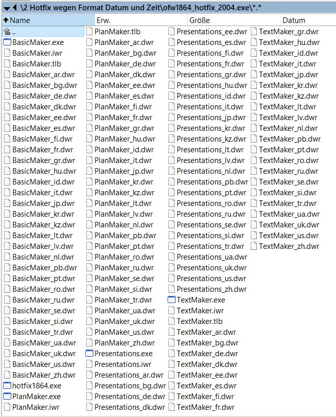

Ich habe den Hotfix ofw1864_hotfix_2004.exe eingespielt und dann war die Datei "softmakerupdatertool.exe" nur noch im Backupverzeichnis zu finden. Nachdem Sie der Auffassung sind, dass eine neue Version des ... updatertools ... im Programmverzeichnis sein sollte, habe ich mal in den Hotfix hineingesehen. Da ist keine ... updatertool.exe ... drin enthalten (siehe screenshot).
Ich habe nun die ...updater...exe aus dem Hotfix-Verzeichnis ins Programmverzeichnis kopiert. Ich gehe davon aus, dass bei dieser Datei keine Änderung vorgenommen wurde und die Funktion erhalten ist.
