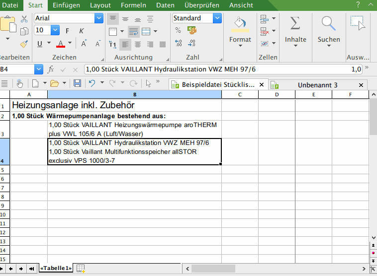

ich arbeite mit Stücklisten, also Texten in Zellen.
Quelldatei und Zieldatei habe ich in separaten Fenstern.
In der Quelldatei markiere ich einen Teil des Textes einer Zelle und kopiere ihn mit cmd C.
Dann klicke ich in das Fenster der Zieldatei und klicke die Zielzelle an. Es ist eine andere Zelle als die bisher durch die Umrandung markierte.
Nichts passiert. Ich kann keine neue Zielzelle anklicken. Ich kann nichts einfügen.
Es geht nur so:
Ich muss in der Quelldatei auf irgend eine andere Zelle klicken, sodass hier der Rahmen erscheint.
Dann kann ich die Zieldatei anklicken, durch einen zweiten Klick die Zielzelle wählen und die kopierten Daten einsetzen.
Ein Ausschnitt aus der Quelldatei liegt bei.

Vielen Dank für das Teilen der Datei und der Details des Problems. Ich bin in der Lage, dies ohne Probleme zu tun. Bitte prüfen Sie dieses angehängte Bildschirmvideo und bestätigen Sie, ob Sie dasselbe versuchen?

Sie arbeiten im gleichen Fenster. Da tritt der Effekt nicht auf.
Ich habe die Zieldatei in einem zweiten Fenster. Das steht auch in meiner Problembeschreibung.

Vielen Dank für die Weitergabe dieser wichtigen Information. Jetzt konnte ich dieses Problem mit einem separaten Fenster reproduzieren und habe die Details an unser Entwicklerteam weitergeleitet.
