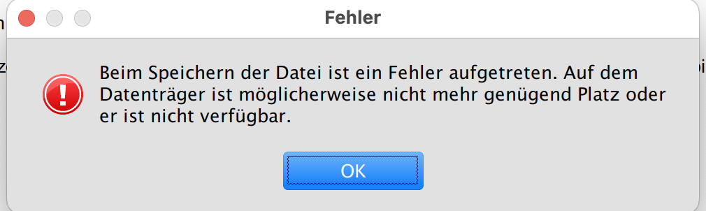

> Fehler01(siehe Anhang):
Auch beim Beenden der Datei ist kein Speichern möglich. Die Bearbeitung somit sinnlos.

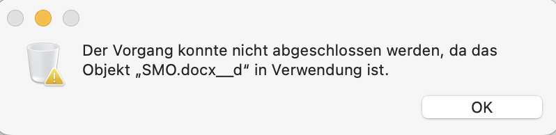

test02.docx_d erscheint im Finder > nicht löschbar
> Fehler02(siehe Anhang):
Zusammengefaßt: test02.docx > zusätzlich test02.docx_d gebildet > können beide nicht gelöscht werden,
da aktuell in Bearbeitung —-> kein Speichern möglich! -->Das gleiche tritt mit PlanMaker/xlsx-Dateien auf.

- Fehler02.png (42.47 KiB) 9205 mal betrachtet
- Fehler01.png (82.16 KiB) 9205 mal betrachtet
