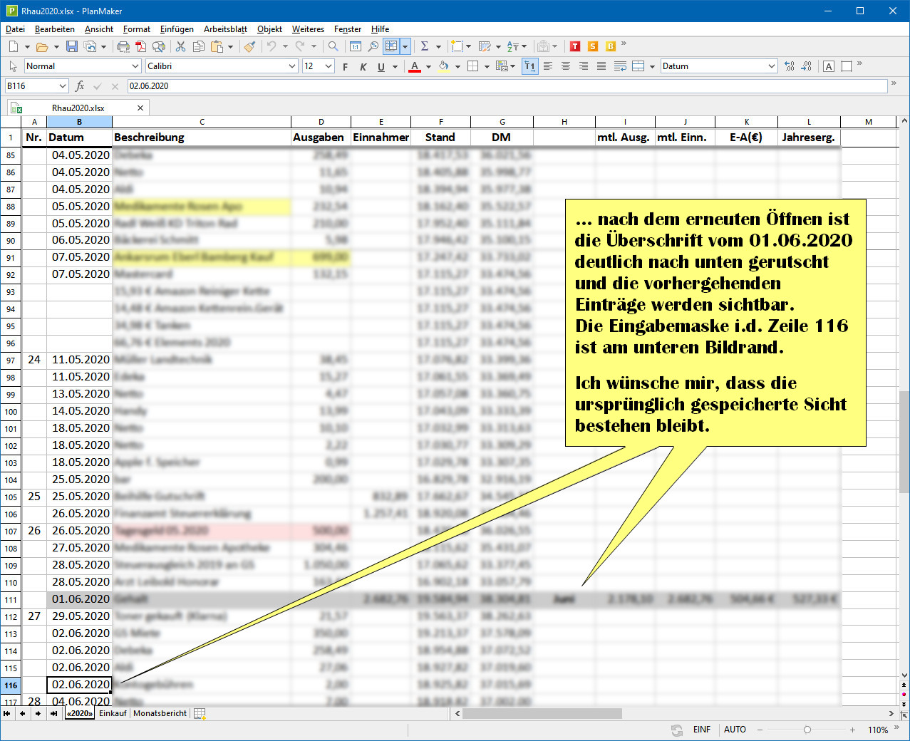

Bisher war es beim Planmaker so, dass beim Schließen die gespeicherte Situation erhalten geblieben ist. Beim neuen Öffnen hat sich der Inhalt so dargestellt, wie er verlassen wurde. Das ist nun in der neuen Version nicht mehr der Fall.
Jetzt öffnet sich die Ansicht jeweils so, dass die Eingabemarke am unteren Bildrand steht.
Das ist (für mich jedenfalls) nicht schön, weil ich eine monatliche Überschrift am oberen Rand habe, die dann jedesmal wieder verschoben ist beim neuen öffnen.
Ich hoffe ich konnte mich verständlich ausdrücken.

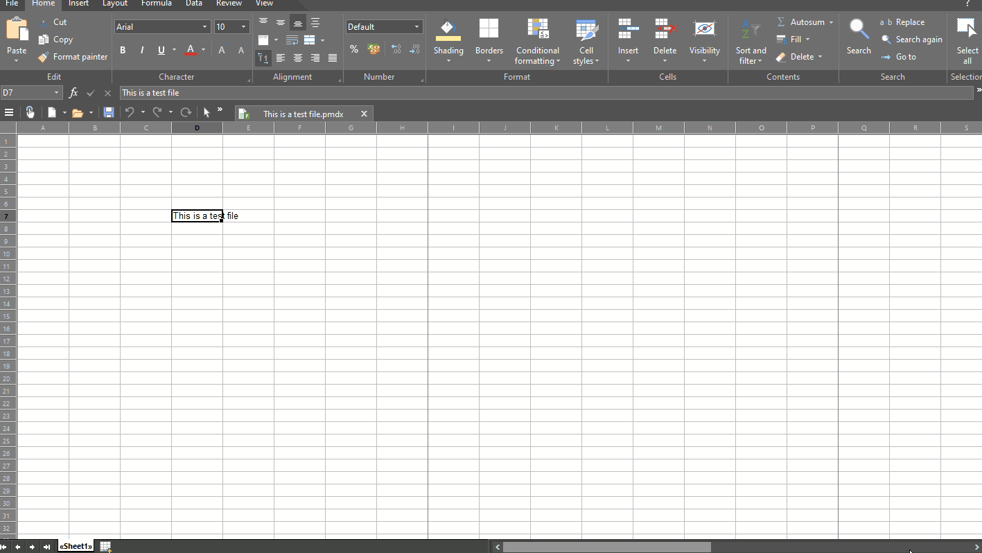

Bitte sehen Sie sich das angehängte Video der wieder geöffneten Datei als Referenz an. Bitte geben Sie einen Screenshot der Datei vor dem Schließen und nach dem erneuten Öffnen weiter, um dieses Problem zu untersuchen.

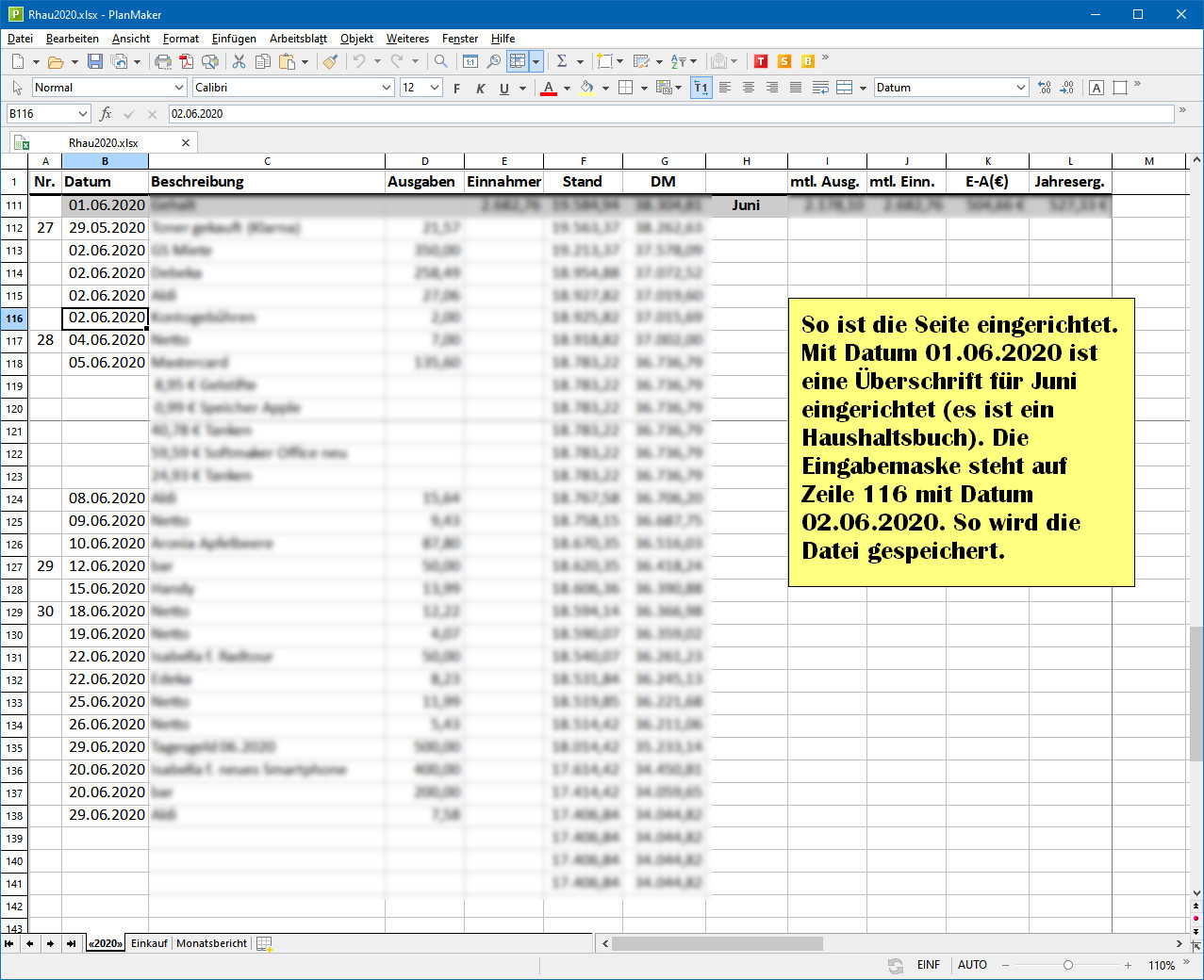

Jetzt habe ich das mal ausprobiert und habe eine neue Datei (nach dem Update) angelegt. Da funktioniert das. Dann habe ich meine Datei neu unter einem anderen Namen gespeichert. Das bringt nichts.
Deshalb nun die beiden Screenshots. Nachdem es sich um ein Haushaltsbuch handelt, habe ich die Zahlen unleserlich gemacht. Am Datum und an der grau unterlegten Monatsüberschrift ist aber alles eindeutig identifizierbar. Die Erläuterungen habe ich im Screenshot gemacht. Die gewünschte sminfo.txt füge ich bei. Die Reihenfolge der Screenshots kann ich nicht beeinflussen, weil die sind vertauscht. Sie kommen damit sicher zurecht.

Heute (15.7.20) habe ich die neue Revision s1016 erhalten. Danach hat sich wieder das von mir anfangs geschilderte Verhalten im Planmaker gezeigt.
Ich habe folgendes ausprobiert:
1.
Eine neue leere Datei eröffnet und den Inhalt der alten Datei mit copy und paste eingefügt. Dann speichert sich die Datei so wie vorgesehen ab. Beim erneuten Öffnen ist die Ansicht so wie beim Verlassen bzw. Schließen der Datei.
2.
Anschließend die oberste Zeile als Überschrift fixiert und die Anzeige auf 125% eingestellt. Ergebnis = die beim Schließen gespeicherte Ansicht geht verloren. So wie weiter oben mitgeteilt ist die Eingabemaske jeweils am unteren Bildrand beim erneuten Öffnen.
"SuperTech" hat die Angelegenheit behandelt und nachvollzogen. Ich möchte dies als Hinweis mitteilen.

Unser Entwicklungsteam hat dieses Problem behoben. Diese Korrektur wird im nächsten Service Pack von SoftMaker Office 2021 enthalten sein.
