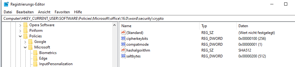

Ich habe MSO 2016 via GPO konfiguriert. Bei den Crypto-Einstellungen für Word habe ich als Salzwert 512 eingetragen. Ein entsprechendes Testdokument konnte von LO 7 einwandfrei geöffnet und dargestellt werden. TM hingegen crasht. Wäre es möglich, dass man auch bei Softmaker die Crypto-Einstellungen ähnlich vornehmen kann, wie das auch bei MSO seit 2010 (!) implementiert ist?
Word 2016 Verschlüsselung.PNG (19.18 KiB) 2910 mal betrachtet

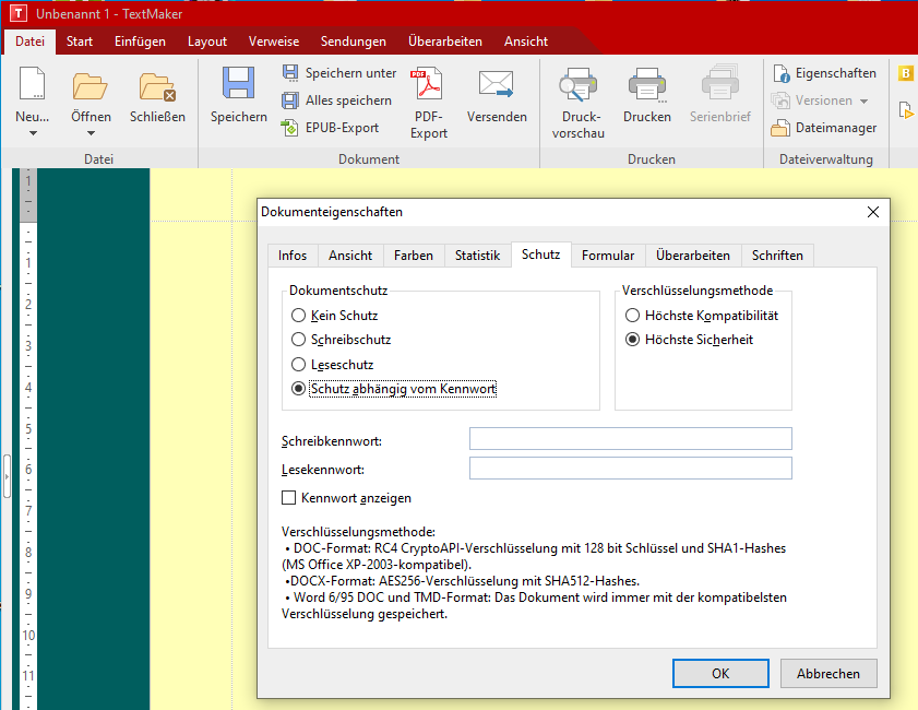

Im Handbuch heißt es:
Richtig ist, dass seit 2010 die höchsten Sicherheitseinstellungen wie bei MSO 2019 via GPO eingestellt werden können. Ich kann ein nach Standardvorgabe verschlüsseltes DOCX-Dokument aus Word 2019 einwandfrei in Word 2010 öffnen. Ob das mit TextMaker 2010 auch möglich ist?
Die tatsächlichen Crypto-Werte für TMD- und TMDX (analog zu PMDX und PRDX) werden hier nicht angezeigt. Jedoch habe ich bei einem Test herausgefunden, dass auch TMDX sich hier ähnlich verhält wie bei DOCX, wenn es in TM mit "höchster Sicherheit" gespeichert wird. Der Salzwert beträgt default: 16 und kann auch derzeit nicht erhöht werden.
Weiter würde ich mir wünschen, wenn bei der PDF-Verschlüsselung auch der gängige Wert von AES 256 möglich wäre.
