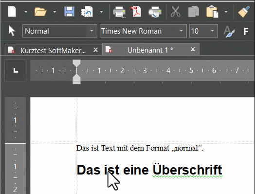

Beitrag von NoSi »
Ist das gewollt, dass das Zeichenformat des Nachfolgers erhalten bleibt, das im Absatzformat definiert ist?
Da ich in den Überschriften ein Zeichenformat für den Absatz zuweise, sollte das verloren gehen, wenn dier Absatztextm dem Vorgänger zugeschlagen wird. So machen das eigentlich alle mir bekannten Textverarbeitungen, s. MS-Word:
Das ist irritierend und gefährlich, da es den Eindruck einer Formatierung erweckt, die so nie gesetzt wurde.
Das kann in jeder Datei (bestehend oder neu) mit zwei entsprechenden Absatzformaten reproduziert werden.

NoSi hat geschrieben: 29.01.2023 15:46:35 formatverlust.gif

Das ist kein Fehler. Zeichenformatierung ist Zeichenformatierung, egal auf welcher Basis, und sollte daher auch nicht verlorengehen.

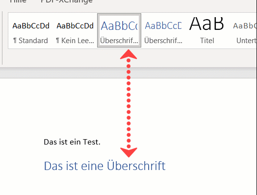

martin-k hat geschrieben: 29.01.2023 19:19:00 Das ist kein Fehler. Zeichenformatierung ist Zeichenformatierung, egal auf welcher Basis, und sollte daher auch nicht verlorengehen.
Das »Absatzformat« „Überschrift“ ist gleichzeitig eine Zeichenformatierung? Das wäre dann ein hinterfragenswertes „Alleinstellungsmerkmal“, denn alle anderen Textverarbeitungen — insbesondere Word, zu dem „Kompatibilität“ zugesichert wird — machen das anders:
absatz-in-word.mp4
(104.74 KiB) 182-mal heruntergeladen
(Keine Video-Darstellung – schade, nächstes Mal wieder animiertes Gif)

NoSi hat geschrieben: 05.03.2023 14:12:45 Das »Absatzformat« „Überschrift“ ist gleichzeitig eine Zeichenformatierung?
Die Absatzformate in TextMaker enthalten immer auch eine Zeichenformatierung (zu erreichen über den Knopf „Zeichen...“ im Dialog Absatzformat). Man kann aber für Teile eines Absatzes auch gesondert ein abweichendes Zeichenformat einstellen (zu erreichen über Format > Zeichen...), ohne dass sich die im Absatzformat enthaltene Zeichenformatierung dadurch ändert. Also „Zeichenformat overrides Absatzformat“ (mir fällt gerade kein deutsches Wort dafür ein).
NoSi hat geschrieben: 05.03.2023 14:12:45 Das wäre dann ein hinterfragenswertes „Alleinstellungsmerkmal“, denn alle anderen Textverarbeitungen — insbesondere Word, zu dem „Kompatibilität“ zugesichert wird — machen das anders.
Die Kompatibilität zu Word besteht darin, dass Word-Dokumente in TextMaker geöffnet, bearbeitet, gespeichert und erzeugt werden können. Sie besteht (Gott sei Dank) nicht darin, dass die Bedienung in TextMaker genau so ist wie in Word (sonst hätte ich ja nicht zu wechseln brauchen).

Die „Word-Kompatibilität“ wird in der Werbung anders dargestellt. Dort wird mit dem nahtlosen Austausch der Dokumente geworben. Wenn sich dabei strukturell etwas ändert – z.B. ein Absatzformat zum Zeichenformat wird – ist das ≠ kompatibel.
Wobei das am Problem vorbeigeht. Unabhängig von der Kompatibilität trägt ein Absatzformat – üblicherweise – ein Zeichenformat. Allerdings gilt das nur, solange ein unformatierter Text im Absatz steht. Das gewährleistet, dass eine Änderung des Absatzformats die Zeichendarstellung darin anpassen kann. „Zeichenformate“ werden – üblicherweise – für Abschnitte < Absatz angewandt.
Wird jedoch in TM eine Überschrift (oder beliebig anderer Absatz) mit einem Vorgängerabsatz verbunden, erhält der Inhalt des Absatzes eine individuelle Zeichenformatierung, für die kein ansprechbares Zeichenformat definiert wurde. Dennoch erhält vormalige Absatzinhalt eine fest als Zeichenformatierung innerhalb des Absatzes verankerte „Individual-Formatierung“, die hierarchisch übergeordnete Absatzzuweisungen ignoriert
und aufwendig von Hand entfernt werden muss.
Ich erlaube mir die Frage, weshalb das „andere anders machen“ → womöglich, weil das aktuelle Verhalten nervig statt nützlich ist?
Beiträge: 3059
Re: Formatverlust beim Editieren
Nur gibt es in TextMaker keinen unformatierten Text. Jeder Text hat ein Zeichenformat, entweder aus dem Absatzformat übernommen oder per zugewiesenem Zeichenformat oder als „harte“ Formatierung.
Wenn Word beim Löschen des vorhergehenden Absatzumbruchs die Formatierung des Textes ändert, der vorher Überschrift war, dann ist das aus meiner Sicht einer der vielen ungewollten Automatismen, die mich bei Word zum Wahnsinn getrieben haben und ein Hauptgrund für meinen Umstieg auf TextMaker waren.
TextMaker arbeitet anders: Die Formatierung eines Textes wird nur dann geändert, wenn ich sie ändere, und nicht „von selbst“, weil das Programm es für richtig hält. Und das ist auch gut so.
