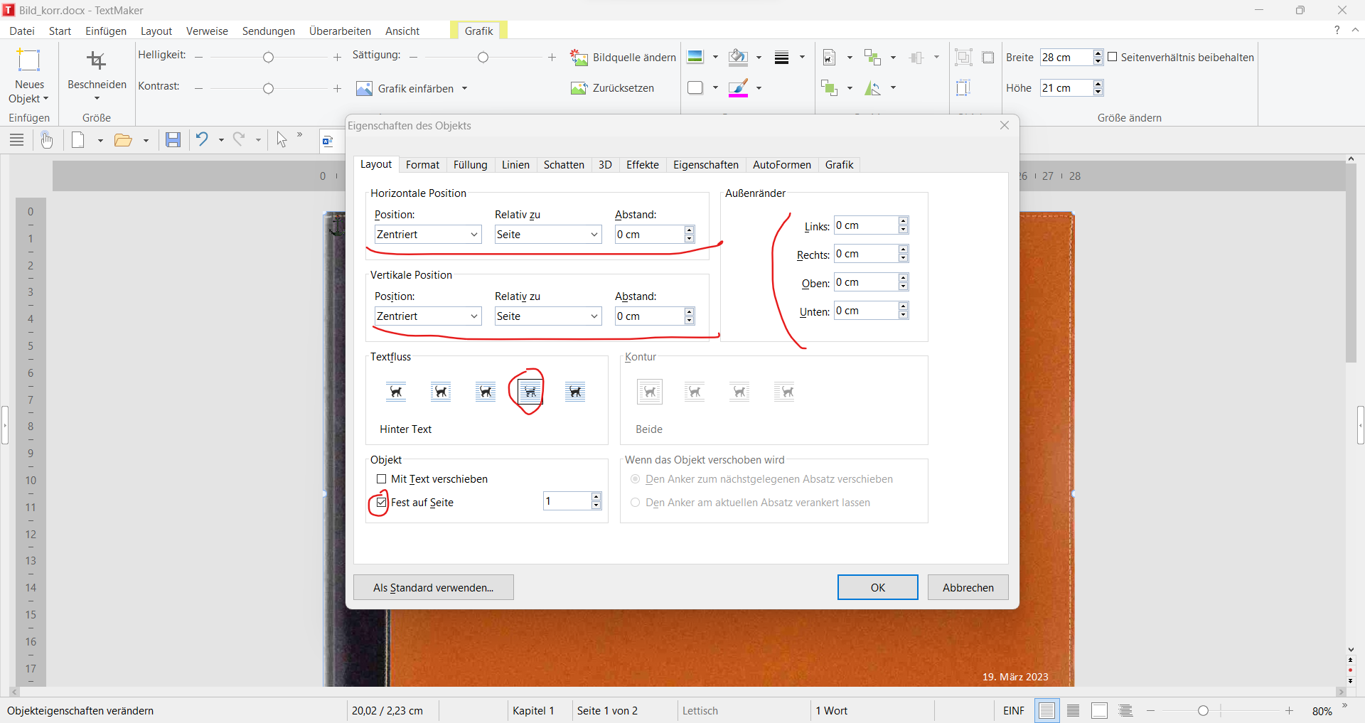

Ich verstehe die Einschränkungen bei der Bildanpassung. Ich werde unser Entwicklerteam auf diese Probleme hinweisen. Wenn Sie jedoch die Bildeinstellungen so vornehmen, wie im beigefügten Screenshot gezeigt, und außerdem das neueste Dokumentformat .docx verwenden, wird das Bild sowohl in Word als auch in PlanMaker korrekt angezeigt. Die Verwendung des docx-Formats wird empfohlen, da es auch das Speichern aller Inhalte ermöglicht, die mit den neuesten Funktionen eines Texteditors erstellt wurden, der dieses Dateiformat unterstützt. Datei im Anhang zu diesem Beitrag.
- Bild_korr_SoftMaker.docx
- (264.72 KiB) 191-mal heruntergeladen
- Grafik_Einstellungen.png (368.34 KiB) 5516 mal betrachtet
