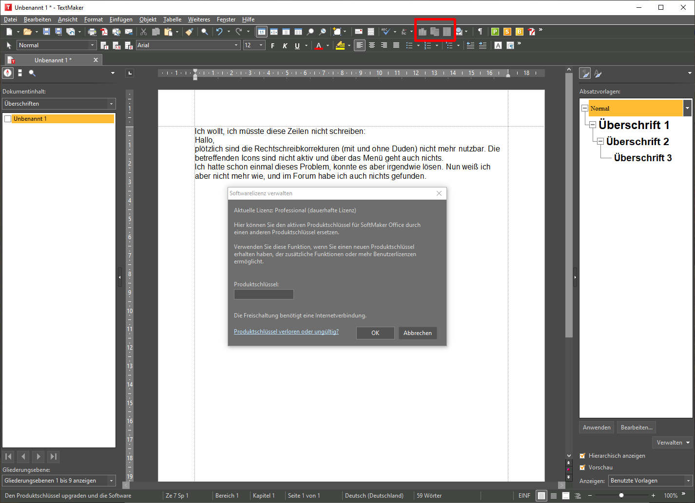

plötzlich sind die Rechtschreibkorrekturen (mit und ohne Duden) nicht mehr nutzbar. Die betreffenden Icons sind nicht aktiv und über das Menü geht auch nichts.
Ich hatte schon einmal dieses Problem, konnte es aber irgendwie lösen. Nun weiß ich aber nicht mehr wie, und im Forum habe ich auch nichts gefunden.
Wäre für eine Lösung dankbar.

die Lösung ist doch in der Box auf Deinem Screenshot zu sehen - aus irgendwelchen Gründen ist der Software Key verloren gegangen und jetzt sollst Du ihn wieder eingeben. Ich würde das als erstes versuchen und schauen, ob es dann wieder klappt. Komisch ist das aber schon - solch ein Verlust ist mir noch nicht begegnet.
Ansonsten würde ich eine Neuinstallation empfehlen.

Die Lösung mit der erneunten Eingabe der Lizenz ist leider nicht erfolgreich. Auf dem Bild oben ist übrigens erkennbar, dass das Produkt dauerhaft lizenzsiert ist. Und das schon seit der Veröffentlichung und des Kaufs des Programms.
Was mich wundert, wenn ich die Software als Administrator starte, funktioniert die Rechtschreibung einschl. mit dem Duden. Im Benutzerkonto wird der Duden in den Einstellungen noch nicht mal eingezeigt.
Ich komme wohl nicht drum herum, das Programm neu zu installieren.

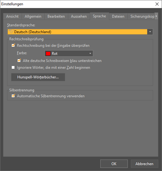

Ich habe versucht, dieses Problem zu reproduzieren, aber die Rechtschreibprüfung funktioniert ohne Probleme. Bitte prüfen Sie, ob Sie die Rechtschreibprüfung auf der Registerkarte Sprache der Optionen aktiviert haben, die Sie über den Ribbon-Befehl Datei | Einstellungen aufrufen können.

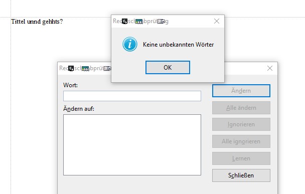

Was sind in Ihrem Screenshot vom 20.8. eigentlich diese komischen Schmierzeichen?
