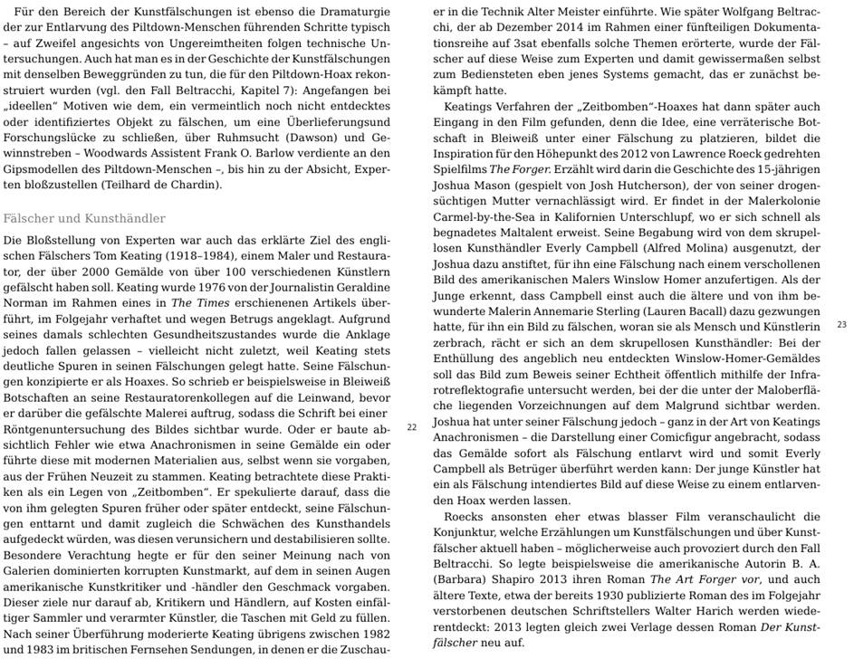

Der WBG Verlag benutzt Adobe und löst das folgendermassen.
Gut zu sehen sind die Seitenzahlen im eBook auf der rechten Seite der jeweiligen Spalte.

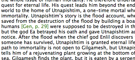

Eine andere Software löst es auf diese Art.
Hier ist die Seitenzahl in Eckigen Klammern angeführt und in Grün. Bei diesem Kommentar ist dazu noch das Buch angegeben. Da es sich beim Beispiel um einen Biblischen Kommentar handelt, im Normalfall fällt das "Gen," weg Diese Software fügt die Seitenzahl immer oberhalb der Druckversion an, damit der Leser erkennt auf welcher Seite er sich nun befindet. Selbstverständlich kann man auch nach der Seitenzahl suchen. Das wäre auch in jedem eBook Reader suchbar.

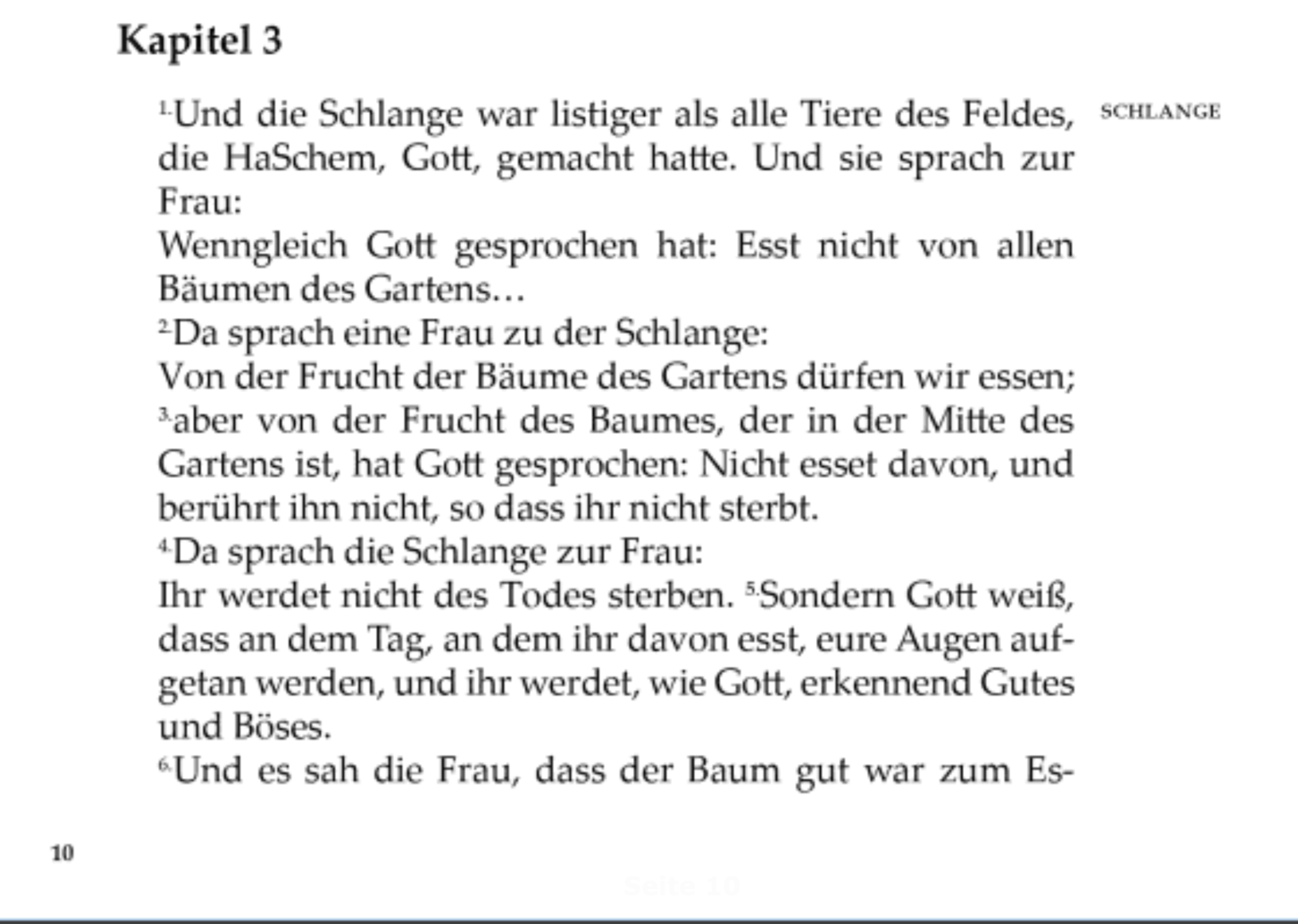

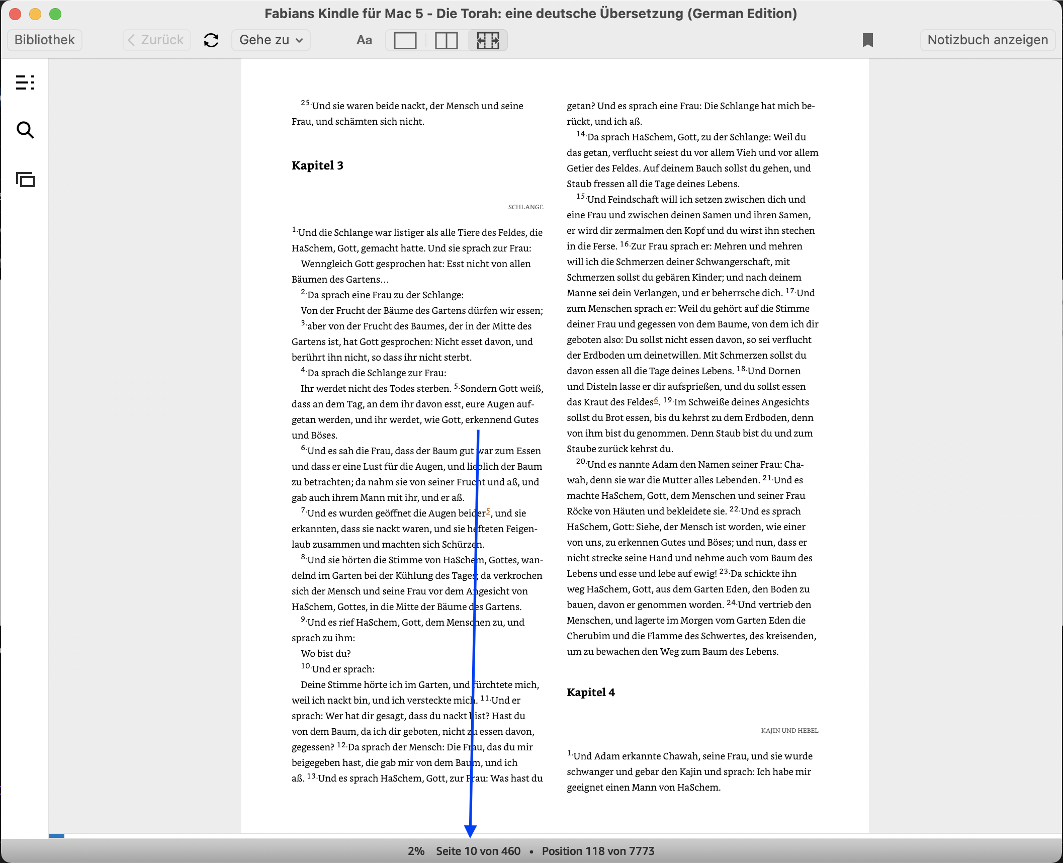

Buch: https://www.amazon.de/Die-Torah-eine-de ... oks&sr=1-1
Bild des PDF: Beachte die Seitenzahl.

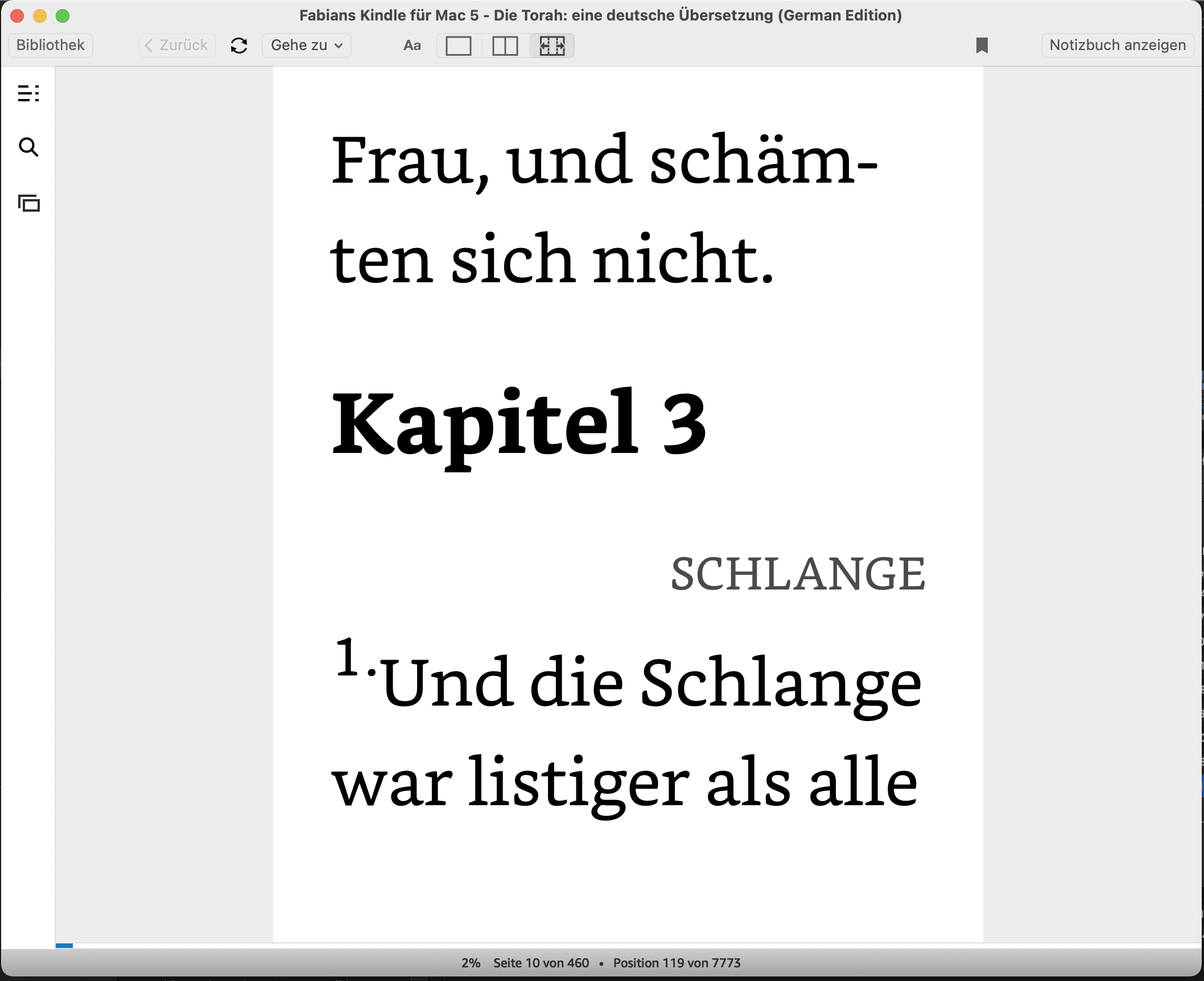

Bild aus Kindle: Beachte die Seitenzahl. Es ist also möglich. Bitte ergänzt das für den Export.
Soviel ich weiss ist auch das ePub Konsortium daran eine Lösung zu schaffen.
