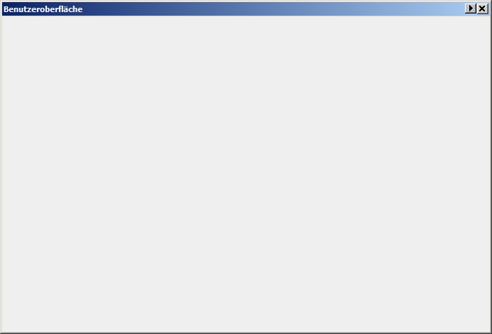

nach Installation nur von Text und Planmaker starten die Programme nicht. Bei Textmaker erscheint ein kleines leeres Fenster mit der Caption "Benutzeroberfläche". Nach Schließen des Fensters muss in den Prozess manuell töten. Bei Plamaker das gleiche.
Habe 32 und 64 bit probiert - bei beiden das gleiche. Habe Version 2016 und 2018 deinstalliert und 2018 erneut installiert - ohne Änderung. Bin auf Win 7 64 bit.
Jemand eine Idee?

Sie haben sehr viele Utilities installiert. Eine davon harmoniert nicht mit SoftMaker Office 2018. Zwei Bitten:
1. Bitte einen Screenshot von dem "kleinen leeren Fenster mit der der Caption 'Benutzeroberfläche' hier hochladen. So klein ist das Fenster gar nicht, daher würden wir das gerne sehen.
2. Könnten Sie der Reihe nach die diversen Utilities beenden oder über den Task-Manager abschießen und dann immer wieder TextMaker starten, bis Sie eingrenzen können, welches Programm das Problem verursacht?

Vielen Dank für den Tip mit dem Task-Manager. Ich habe die Ursache gefunden: Da ich zwei Monitor verwende, hatte ich mir das Tool http://www.goldgingko.com/monitorswitch/ installiert - dies hatte die Auswahl der Benutzeroberfläche verhindert. Oben rechts im Screenshot sieht man auch das Symbol dieses Tools. Jetzt verwende ich die Tastenkombi [Win][Shift][->] oder [<-] für das Verschieben von Fenstern.
