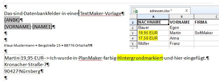

Hallo Gerhard.Get hat geschrieben: 08.01.2019 09:36:22 ... Bitte sendet mir eine Rückmeldung, ob es wie gewünscht funktioniert und gegebenfalls Änderungs-/Verbesserungswünsche.
Entweder hier im Forum oder ...
Danke für das Script.
Was mich persönlich betrifft, so bin ich etwas schneller, wenn ich eine TextMaker-Brief-Vorlage und das dBase-Modul nutze.
Dabei entfällt z.B., dass die hintergrundmarkierten Zellen in PlanMaker erst wieder 'neutralisiert' werden müssen.
Ich kann mich erinnern, dass Du ein Script ins Forum gestellt hast, wo ein Dialog fragt, ob hintergrundmarkierte Zellen wieder 'neutralisiert' (transparent) werden sollen JA / NEIN. Das wäre vielleicht eine Ergänzung für dieses Script.
(Außerdem habe ich etwas gegen Adressenlisten in einer Tabellenkalkulation.)
Mir ist beim Script-Check in den Sinn gekommen, dass es nach jeweiliger Abänderung auch (nämlich neben OLE) alternativ möglich ist Tabellenkalkulationsinhalte in TextMaker-Dokumente (z.B. Serien(Brief)) zu beamen UND konservativ das dBASE-Modul für die Adressierung der Empfänger zu benutzen. Zwei Fliegen mit einer Klappe. Das sieht dann mit Stand der Dinge so aus:
Um mehr Verständlichkeit zu erlangen
+ könnte das Script einen Dialog anbieten, welcher es ermöglicht, alle benötigte Spalten der Planmaker-Tabelle zu selektieren, um sie nach hintergrundmarkierten Zellen zu durchsuchen. Oder, falls das zu kompliziert ist, soll das Script von mir aus immer die ganze Tabelle danach durchgehen.
+ müssten vom Anwender in deiner mitgelieferten Brief-Vorlage "musterbrief.tmvx" (oder einer neu erstellten TextMaker-Vorlage) dann nur noch die jeweils benötigten Textfelder (Menü "Objekt" - "Neues Formularobjekt") arrangiert werden. Und dann kann es los gehen.
Nachtrag 15:47 Uhr
Mein Vorschlag, wie das Script insbesondere durch Dialoge verbessert werden könnte:
Script-Aufruf, wenn keine Zelle in der Tabelle hintergrundfarbig markiert wurde:
"Keine Zelle mit Hintergrundfarbe gefunden."
"Bitte benötigte Zellen mit einer Hintergrundfarbe (Format - Zeichen) formatieren."
OK
Script-Aufruf, wenn mindestens eine Zelle in der Tabelle hintergrundfarbig markiert wurde:
"Dieses Script durchsucht die Tabelle "Tabellenname" nach Zellen, die hintergrundfarbig formatiert sind."
"Im Anschluß müssen Sie die TextMaker-Vorlage "musterbrief.tmvx" aus der Listbox wählen."
"Möchten Sie fortfahren?"
JA / NEIN
Sollte (versehentlich) eine TextMaker-Vorlage ausgewählt werden, die für das Script nicht geeignet ist, sollte
das Script nach vorheriger Meldung
"TextMaker-Vorlage "ABCDE.tmvx" ist nicht für das Script geignet."
"Das Script "serienbrief.bas" wird beendet."
OK
beendet werden.
