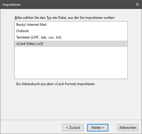

weisi14 hat geschrieben: 20.09.2019 14:10:33 ... Meines Wissens nach (zumindestens bei meinem Thunderbird) kann ein Adressbuch nicht direkt als VCF-Datei importiert werden, sondern nur über den Umweg, zuerst die VCF-Datei in eine CSV-Datei zu exportieren.
Thunderbird in der nicht mehr aktuellen Version 60.9.0 (64-Bit) kann noch beides.

Es ist zwar etwas später geworden als geplant, aber jetzt hat der oben genannte Ablauf geklappt. Nachteil war das wenn man im Kontakte-Ordner eine VCF-Datei importiert dies für jeden einzelnen Kontakt mit OK bestätigt werden muss. Die CSV-Datei wurde auch richtig erstellt und konnte in der Tabellenkalkulation problemlos eingelesen werden.
