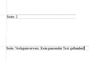

Ich habe folgenden Fehler gefunden:
1.) Erstellung eines Dokuments mit automatischer Seitennummer in der Fußzeile durch ein: Feld->>Seitenummer
2.) Speichern des Dokument in OpenDocument Text (ODT)
3.) Schließen des Dokuments
4.) Öffnen des selbigen Dokuments
5.) Bug: Nun wird nicht mehr die Seitenummer angezeigt stattdessen der Text: "Vorlagenverweis: Kein passender Text gefunden!"
Bitte schnellstmöglich prüfen und korrigieren.
DANKE

Es scheint kein spezielles Problem der Revision 974. Mit Revision 972 erstellte odt Datei verhält sich bei mir ebenso.
Interessant auch, dass Libre Office bei Öffnen des Dokuments "Seite: " (also ohne Seitenzahl) und MS Office (365) gar keine Fußzeile anzeigt.

Zusatz:
odt mit MS Word erstellt.
In TextMaker 2018 Pro Rev 972 geöffnet - Fußzeile passt.
In TextMaker Fußzeile geändert, gespeichert, geöffnet - Problem.

Ich konnte das Problem reproduzieren und habe es den Entwicklern gemeldet. Danke, dass Sie das Problem gemeldet haben.
Re: ODT Format - Probleme Seitenummern Feld
Das Problem wurde behoben und die Lösung wird im nächsten Service Pack enthalten sein.

Problem scheint mit Revision 976 gefixt zu sein.
