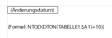

Das geht nicht ohne Weiteres, weil „Änderungsdatum“ ein Feld ist und man mit Feldern in TextMaker direkt nicht rechnen kann (siehe die letzte von diversen Diskussionen zu diesem Thema hier).
Ich glaube aber, mit ein paar Verrenkungen habe ich es doch hinbekommen: Die Funktion „Berechnungen“ kann mit Datumsangaben rechnen, zwar nicht mit Feldern, aber mit den Inhalten von Tabellenzellen. Und in eine Tabellenzelle kann man ein Feld einsetzen. Das scheint zu funktionieren (ich bin da lieber vorsichtig, vielleicht habe ich ja einen Haken übersehen).
Die beiden Screenshots zeigen, wie's geht (einmal mit Anzeige der Feldnamen, einmal mit Anzeige des Ergebnisses):
P.S. Merkwürdigerweise funktioniert das nur mit dem Inhalt einer Tabellenzelle, nicht mit dem Inhalt einer Textbox, obwohl die Berechnungsfunktion damit auch klarkommen sollte. Tut sie aber in diesem Fall nicht (Fehlermeldung).

Hallo jossi,
Ihren Ansatz finde ich als Workaround sehr interessant, vor allem weil auch ich die Verwendung dessen aus der Software des Marktführers gewohnt bin. Danke für den Tipp.
(+) Als Hinweis muss ergänzt werden dass die Ansprache der Tabellenzelle, so man sie als Zahl (int) verwenden will, mit # erfolgt und falls es als Text verwendet werden soll, dann mit $.
Beispielhafte Anwendung [1]
Tobias
[1] https://forum.softmaker.de/viewtopic.ph ... 02#p121802
Korrekturen: Anrede; (+) Hinweis hinzugefügt auf variablen Typ ($ oder #) bei Ansprache der Tabelle, (+) Link zu einem Beispiel

der Unterschied liegt darin, dass das Textfeld so kein Textfeld im Sinne eines Formularfelds darstellt, weil es keinen Namen (damit keine Definition als Variable) hat.Jossi hat geschrieben: 31.07.2019 17:50:52Ich glaube aber, mit ein paar Verrenkungen habe ich es doch hinbekommen: Die Funktion „Berechnungen“ kann mit Datumsangaben rechnen, zwar nicht mit Feldern, aber mit den Inhalten von Tabellenzellen. Und in eine Tabellenzelle kann man ein Feld einsetzen. Das scheint zu funktionieren (ich bin da lieber vorsichtig, vielleicht habe ich ja einen Haken übersehen).
Textboxen werden, laut Handbuch (S. 330), mit .Text oder .Wert angesprochen (Kurzform für Text ist ohne Erweiterung Möglich).Jossi hat geschrieben: 31.07.2019 17:50:52 P.S. Merkwürdigerweise funktioniert das nur mit dem Inhalt einer Tabellenzelle, nicht mit dem Inhalt einer Textbox, obwohl die Berechnungsfunktion damit auch klarkommen sollte. Tut sie aber in diesem Fall nicht (Fehlermeldung).
Tobias

Bei einem erneuten Versuch klappt es auch mit Textrahmen, wenn man das darin enthaltene Datumsfeld (im Format TT.MM.JJJJ) in der Berechnung als Text auswertet. Da scheine ich beim ersten Mal einen Fehler genacht zu haben.Jossi hat geschrieben: 31.07.2019 17:50:52P.S. Merkwürdigerweise funktioniert das nur mit dem Inhalt einer Tabellenzelle, nicht mit dem Inhalt einer Textbox, obwohl die Berechnungsfunktion damit auch klarkommen sollte. Tut sie aber in diesem Fall nicht (Fehlermeldung).
