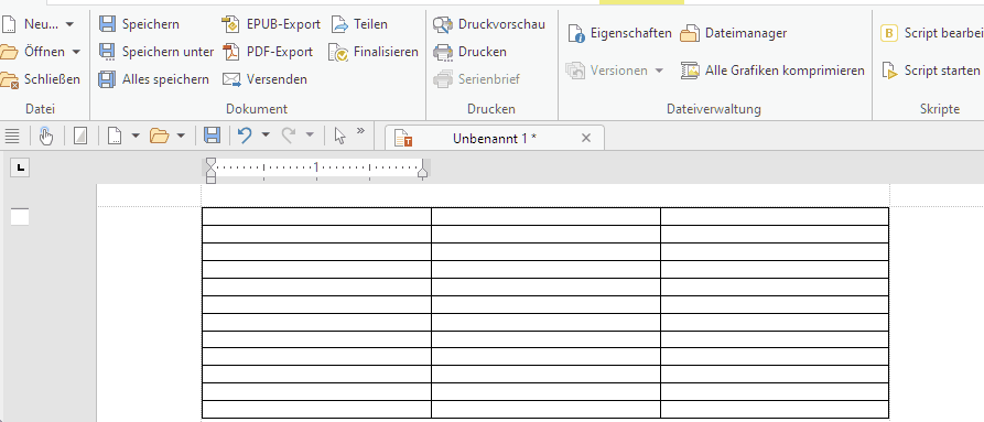

Vielen Dank für Ihren Beitrag, aber ich habe kein Problem bei der Navigation in der Tabelle in TextMaker mit Tabulatoren festgestellt. Bitte sehen Sie sich das folgende Bildschirmvideo an:
