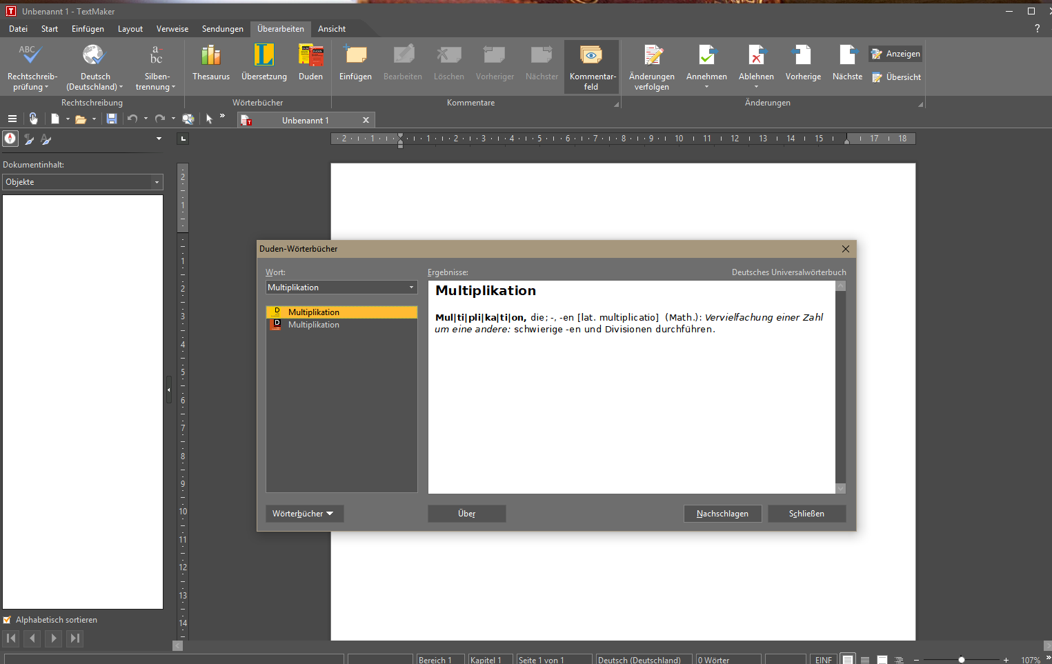

Es hat weder etwas damit zu tun, dass es Fremdwörter wären, noch, dass man etwas ein oder ausschalten muss.
Die Rechtschreibprüfung mittels Duden-Korrektor ist noch nicht vollständig implementiert.
Ein einfacher Test mit den Beispielen zeigt, dass das integrierte Duden-Wörterbuch diese Wörter kennt.
Test mit Multiplikation

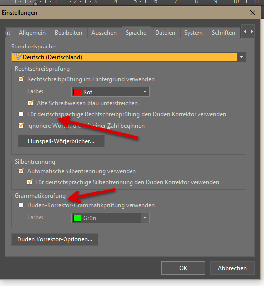

Bis das Problem gefixt ist, sollte die Einstellung reichen:
Duden-Korrektor abgeschaltet
Damit ist die Rechtschreib- und Grammatik-Prüfung mithilfe des Duden-Korrektor abgeschaltet und es werden die normalen Wörterbücher verwendet. Sollte man doch mal ein Fremdwort nachschlagen wollen, dann kann man dies auch im Menü Überarbeiten manuell im Duden nachschauen, wie im obersten Screenshot zu sehen ist.
