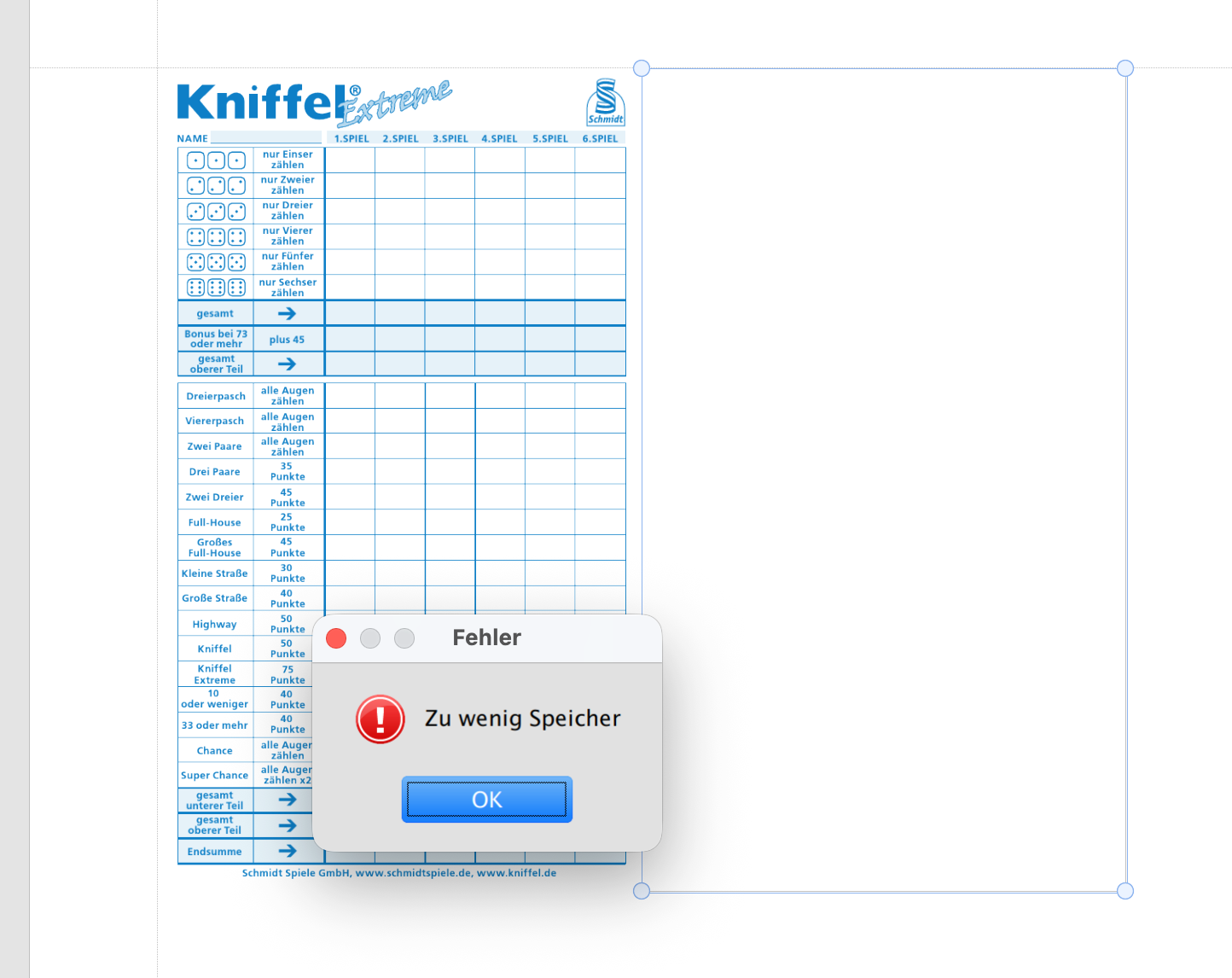

Ich möchte ein PDF (1,1MB) 4x auf einer Seite platzieren. Beim Einfügen des 2. PDFs kommt die Fehlermeldung "Zu wenig Speicher". Ich habe den Fehler an unterschiedlichen Rechnern mit 16GB und 32GB ausprobiert und die Fehlermeldung kommt bei beiden. Anschließend habe ich es mit Word und LO Writer nachgestellt, beide hatten keine Probleme damit. Könnt ihr euch das bitte mal anschauen?
Ich habe dabei auch herausgefunden, dass eine elegantere Art gibt, das Problem zu lösen. :wink: Trotzdem sollte die Fehlermeldung nicht auftreten.

Daher ist es hilfreich, wenn Du das einzufügende Bild angehangen hättest, sodass wir nicht uns dieses Bild selbst noch erstellen müssen. :)
Gut wäre es auch, wenn Du die "elegantere" Lösung allen mitteilen könntest. :idea:

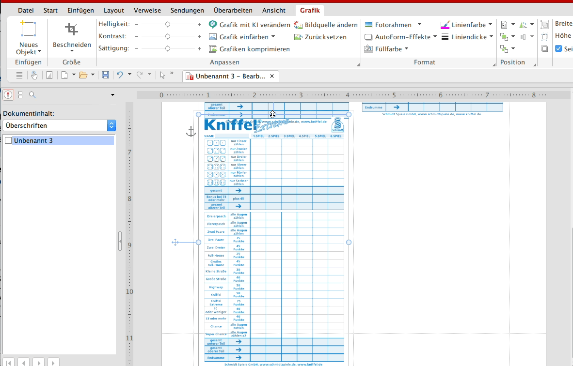

Habe es ausprobiert. PDF-1 eingefügt. Angeklickt und Duplizieren gewählt, danach unten eingefügt. Beide PDF´s ausgewählt/markiert, duplizieren gewählt und nach rechts verschoben. Voila - siehe Anhang.

Re: Fehler beim einfügen einer Grafik - Zu wenig Speicher
Vielen Dank für die Meldung dieses Problems.
Ich habe versucht, das Problem auf meiner Seite nachzustellen, konnte es jedoch leider nicht reproduzieren.
Um uns bei der weiteren Untersuchung zu helfen:
1. Bitte überprüfen Sie, ob im Hintergrund mehrere Anwendungen oder Dienste laufen, die möglicherweise Speicher belegen.
2. Teilen Sie uns bitte die genauen Schritte mit, die zu diesem Problem führen.
Ich habe außerdem ein Bildschirmvideo als Referenz beigefügt, das zeigt, wie sich das Problem auf meinem System verhält.

die Grafik wird wie im Video dargestellt von mir eingefügt und verkleinert. Anschließend mit cmd+c und cmd+v eingefügt, alternativ über das Menü Bearbeiten --> Kopieren und anschließend einfügen führt bei bei beiden Macs M1 und M2 mit jeweils 32GB und 16GB RAM zum Fehler "Zu wenig Speicher". :o
Über Duplizieren kommt es nicht zu dem Fehler

Das ist seltsam – ich habe dies auf einem Mac Mini getestet und konnte das Problem nicht reproduzieren.
Bitte versuchen Sie, die SoftMaker Office Beta neu zu installieren, und prüfen Sie es anschließend erneut.
