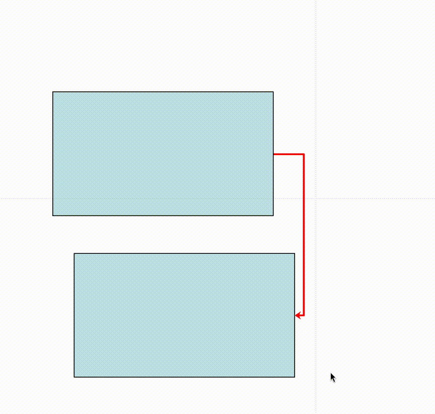

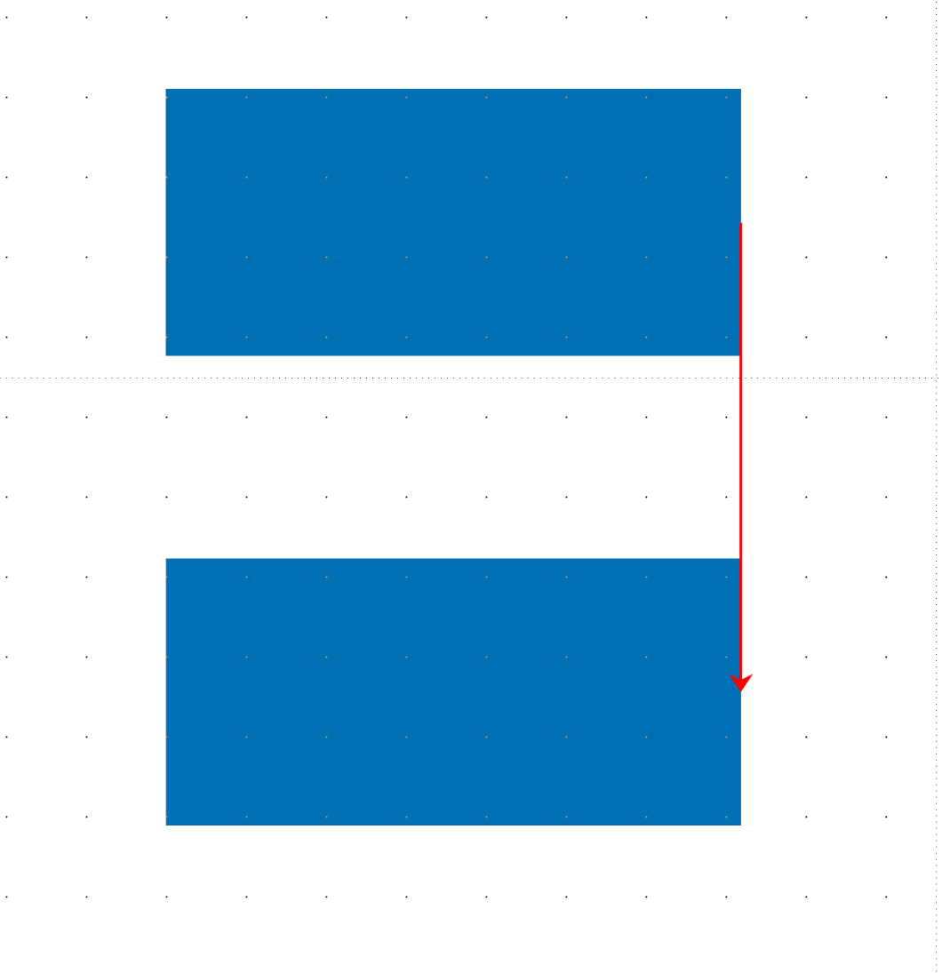

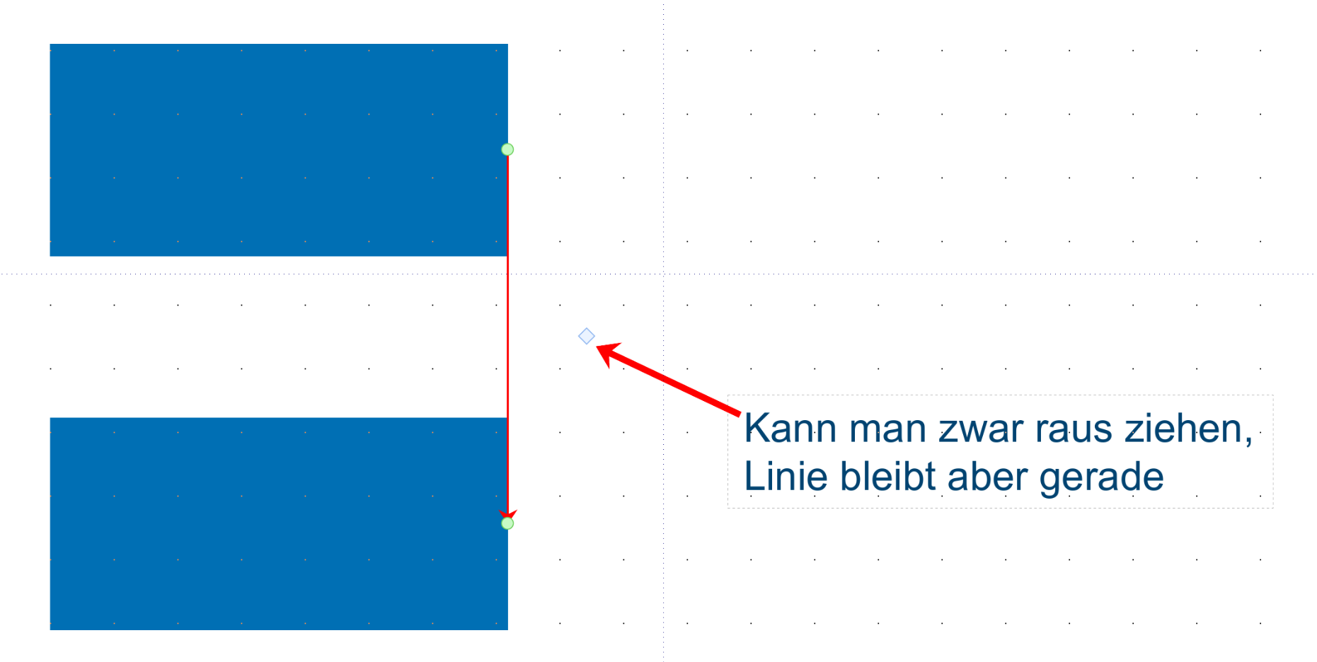

Wenn man 2 Objekt, die zum Beispiel übereinander stehen, außen mit einer gewinkelten Verbindung verbinden will, klappt es grds. Aber befinden sich die Objekte genau aufeinander ausgerichtet (Bild 1 und 2), wird aus der gewinkelten Linie eine Gerade und man kann dies auch nicht mehr ändern. Auch das händische "rausziehen der Mitte des Verbinders" klappt nicht. Er zeigt es zwar an, die Verbindung bleibt aber gerade. Sind die Objekte seitlich verschoben und nicht mehr direkt übereinander, klappt alles normal.
Siehe Anhang....
Mach' ich was falsch oder ist das ein Bug?
Danke und Gruß!

Vielen Dank für die Meldung dieses Problems.
Ich konnte das Problem hier bei mir reproduzieren und habe die Details zur weiteren Bearbeitung an unser Entwicklungsteam weitergeleitet.
