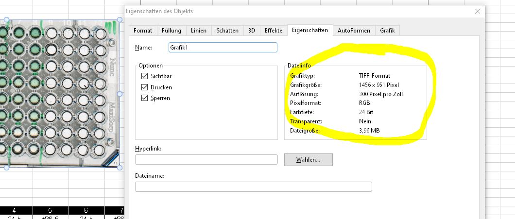

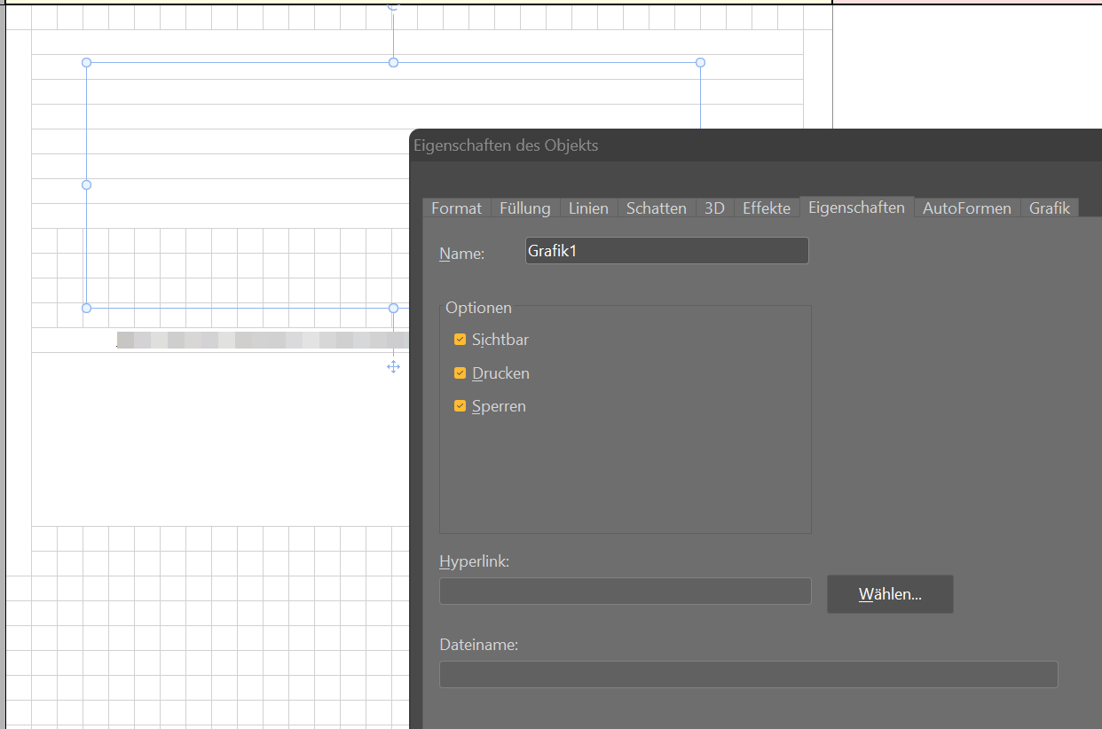

PS: Neue Erkenntnisse: Die Grafiken sind in der Tat noch da - oder besser der Rahmen dafür. Ich kann ihn mit der Maus markieren. Aber offenbar sind die Dateipfade für die betreffende Grafik verlorengegangen. Kann ich die irgendwie wieder zufügen? Im Eigenschaftenfenster kann man das nicht.
PS2: Ich habe nun alle Grafiken ersetzt, bekomme aber unter "Datei / Dateieigenschaften / Statistik" noch immer 14 Grafiken und 24 Zeichnungen angezeigt... also angeblich enthält das Dokument so viele Grafiken und Zeichnungen. Das kann eigentlich nicht sein, es sei denn im Laufe der 2-jährigen Entwicklung dieses Dokuments sind hin und wieder solche Objekt-Leichen hineingeraten. Es sollten nur 6 Grafiken sein.
Kann man irgendwie herausfinden wo sich diese Objekte befinden bzw. diese dann auch löschen?

Ich vermute, dass die Grafiken nicht im Dokument eingebettet wurden.
Dann müsste allerdings in den Eigenschaften der Dateipfad angezeigt werden.
Man könnte sie auf dem alten Rechner noch nachträglich einbetten : Objekt-> alle Grafiken komprimieren. Dann fragt Textmaker, ob er sie nachträglich einbetten soll:

Habe es ausprobiert: Das Verhalten tritt bei mir exakt so auf, wenn die Dateien nicht gefunden werden und beim ersten Aufruf des Dokumentes der entsprechende Hinweis ignoriert wird. In der Statistik werden die Grafiken weiter mitgezählt. Bei jedem weiteren öffnen des Dokumentes, kommt die Warnung nicht mehr.

Aber nun weiß ich immerhin, dass ich sie über den Button "Datei" im Reiter "Grafik" einfach neu einbinden kann. Vielen Dank für den Hinweis.
Allerdings hatte ich die alten (leeren) Rahmen gestern schon aus dem Dokument entfernt und die Grafiken regulär neu eingebunden (über das Menü "Objekt / Neuer Grafikrahmen"), da ich das Dokument für Geschäftsfälle benötigte. Es ist unter anderem ein fortlaufendes Kassen-Journal darin enthalten und da vieles mit anderen Arbeitsblättern verknüpft und automatisiert ist, kann ich jetzt nicht einfach auf eine alte Dokumentenversion zurückgreifen, um die Grafiken nach obigem Schema in die vorhandenen Rahmen zu laden und dann das aktuelle Kassenjournal irgendwie wieder da reinzufummeln.
Aber wenn mir das mal wieder passieren sollte, weiß ich immerhin wie ich die reine Grafikdatei wieder dem verwaisten Rahmen zuordnen kann.
Allerdings liegen sie auf dem neuen Rechner unter exakt dem identischen Pfad wie auf dem alten Rechner. Deshalb wundert es mich, dass sie von Planmaker rausgeschmissen worden sind. Ich habe es jetzt auch noch einmal explizit ausprobiert, da ich eh gerade Daten vom alten Rechner kopiere.

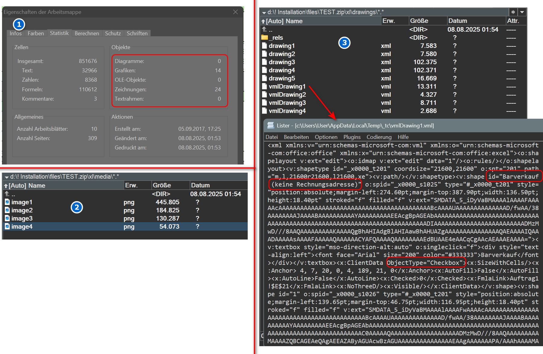

Ich habe mich auch mal innerhalb der Dokumentdatei (PMDX-Datei) umgesehen (die ja, wie auch die M$ Derivate nur eine ZIP-Datei unter anderem Namen ist), um evtl. Hinweise auf die verwaisten Einträge zu finden. Aber ich habe vom Aufbau von XLS / PMDX Dateien leider zu wenig Ahnung, um das vernünftig analysieren zu können.
Was ich sagen kann ist (siehe Screenshot):
Obwohl Planmaker sagt, es wären 14 Grafiken enthalten (1), sind in der Datei sind tatsächlich nur die 4 verschiedenen PNG Grafiken enthalten (2). Diese werden (soweit ich das im Dokument sehen kann sechsmal genutzt - also je zwei Grafiken zweimal und die beiden anderen Grafiken nur einmal). Wo man in der (zip-)Datei die "Einsatzorte" dieser Grafiken finden kann, weiß ich leider nicht. Ich vermute hier einfach, dass diese 4 Grafiken im Laufe der 2 Jahre durch diverse "Planmaker kann die Grafikdatei nicht finden"-Unfälle zu insgesamt 14 Rahmen geführt haben, wovon 6 Rahmen die sichtbaren, gewünschten Rahmen sind und 8 Rahmen wohl als Zombie-Rahmen noch immer referenziert werden.
Was die 24 Zeichnungen angeht, da habe ich mir mal das Verzeichnis "xl\drawings\" in der zip-Datei angesehen (3).
Da gibt es Dateien, die heißen "drawing1", "drawing2" usw... Diese Dateien geben mir vom Inhalt her keinen Hinweis darauf, was sie sind.
Anders bei den Dateien "vmlDrawing1", "vmlDrawing2" usw... Wenn ich diese Dateien mit einem Textviewer öffne, sehe ich bekannte Bezichnungen (3), wie z.B. "Barverkauf". Daraus schließe ich, dass es sich dabei nicht wirklich um Zeichnungen handelt, sondern um Controls (Checkboxen, Auswahlfelder, Eingabefelder, usw.), die ich in dem Dokument mehrfach eingesetzt habe. Ob es genau 24 sind, müsste ich aber noch prüfen.

Re: Grafiken im Dokument nach Wechsel von SMO2018 auf SMO2024 verschwunden.
In der xlsx-Zipdatei liegen die Verweise auf die Bilder in der Datei z.B. "/xl/drawings/_rels/drawing1.xml.rels" wenn sie verknüpft sind.
Da steht dann sowas wie Target="file:///C:\Users\Bsp.jpg". Ein relativer Pfad scheint nicht möglich zu sein.
Eingebettete liegen in "\xl\media".
Theoretisch könnte man sicher den Pfad dort anpassen, die Datei wieder als Zip_Datei packen und umbenennen. Wäre aber ein ziemlicher Aufwand.

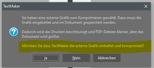

Das nachträgliche Einbetten funktioniert übrigens nur in Textmaker, nicht in Planmaker. Hatte nicht beachtete, dass es um eine Planmakerdatei geht.

Du hast recht... aber es verhält sich etwas differenzierter. Man kann in Planmaker einem "Zombierahmen" auf diesem Weg wieder eine Grafik zuordnen, man sieht sie dann auch im Dokument. Speichert man das Dokument dann aber und öffnet es wieder, ist die Grafik wieder verschwunden. Ominös... Bug?FUM hat geschrieben:Das nachträgliche Einbetten funktioniert übrigens nur in Textmaker, nicht in Planmaker. Hatte nicht beachtete, dass es um eine Planmakerdatei geht.

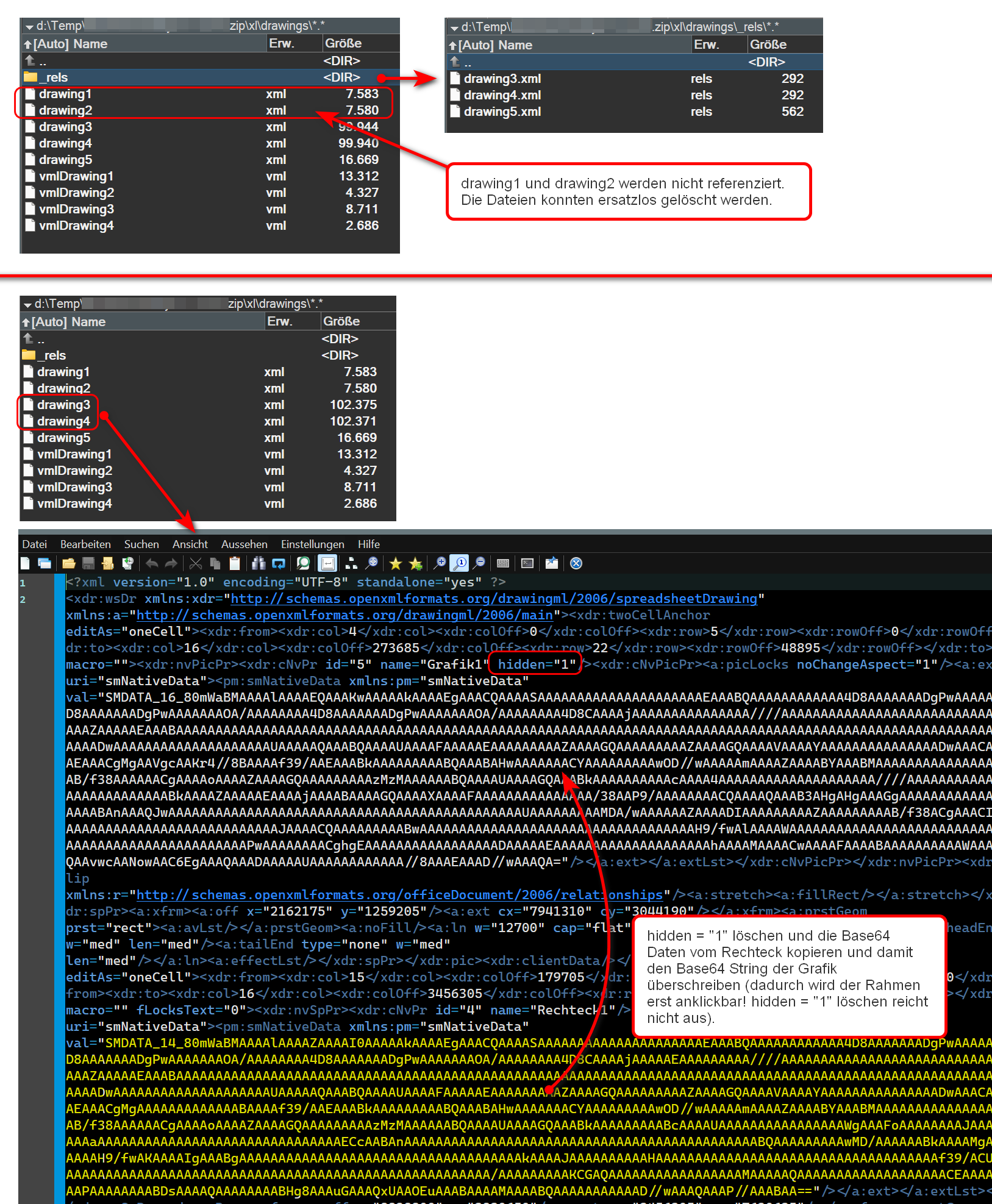

So, die Statistikanzeige wurde nun durch einen "Hack" in der pmdx Datei "gerade gebogen".
Ich habe die Datei jetzt umgekrempelt und analysiert - und durch Tests in Planmaker (Löschen von Grafiken und Löschen ganzer Arbeitsblätter) bin ich auf das betreffende (= fehlerhafte) Arbeitsblatt innerhalb der Planmaker-Datei gekommen.
Von den 10 Arbeitsblättern gab es zwei, in denen jeweils eine Grafik lag, die von der Statistik aber "doppelt" gezählt worden ist. Außerdem gab es in der Datei Grafiken, die völlig unreferenziert waren und somit nirgends auftauchten - außer in der Statistik.
Die Anzahl der Zeichnungen (24 an der Zahl) stimmte im übrigen mit der Realität überein, wobei ich da ein bisschen gebraucht habe, herauszubekommen was für Planamker alles eine Zeichnung ist. Außerdem hat der Wechsel von SMO 2018 auf SMO 2024 ein einzelnes Control in der Datei "zerschossen". Die Breite des Controls wurde auf 0 cm geschrumpft, so dass ich das bei den Kontrollzählungen immer übersehen habe.
Folgende Dinge führten zu der hohen Anzahl vorhandenen Grafiken in dem Statistikfenster:
1) Es gab unter \xl\drawings\ zwei Dateien die lt. \xl\drawings\_rels\ keinerlei Referenzierung im Dokument hatten.
Die Statistik hat diese Einträge mitgezählt, aber sie haben sich nicht in der Realität der Planmakerdatei befunden.
Ich konnte diese Dateien löschen ohne dass sich dies negativ ausgewirkt hat (außer, dass die Statistikanzeige dadurch näher in den Bereich der tatsächlichen Anzahl von Grafiken im Dokument kam).
2) Dann gab es zusätzlich in den zwei oben genannten (fehlerhaften) Arbeitsblättern jeweils eine Grafik, die offenbar auf "unsichtbar" gesetzt worden ist (hidden="1". Das Entfernen der Option hidden="1" in der entsprechenden drawingx Datei brachte aber leider nichts.
Öffnete man die Datei danach in Planmaker, dann konnte man diese Geister-Grafik weder sehen noch mit dem Grafikcursor selektieren.
Als ganz bösen Hack habe ich dann die Base64 kodierten Value-Daten dieses Eintrags durch die Valuedaten eines in der selben Datei befindlichen, weißen Rechtecks ersetzt. Das hat dann den Durchbruch gebracht. Nach dem Öffnen der Datei in Planmaker wurde mir die ehemalige Zombileiche als weißes Rechteck angezeigt, das ich selektieren und dann löschen konnte.
Das gleiche habe ich mit dem zweiten Arbeitsblatt gemacht und alles wieder in eine pmdx Datei verpackt und jetzt passt die Statistik auch wieder zur Anzahl an Grafiken, die man in der Datei sehen und selektieren kann.
@Softmaker: Ich weiß nicht, ob das mit dem hidden="1" irgend ein feature sein soll, aber wenn man es als User schafft eine Grafik (wie auch immer) über die Programmoberfläche zum verschwinden zu bringen und man sie danach über das Programm nie wieder sichtbar machen oder löschen kann, dann stimmt irgendwas nicht. Ich glaube hier sollte bezüglich der Problematik, dass verknüpfte Grafiken verschwinden, wenn der Pfad nicht mehr existiert, nochmal genauer getestet werden.
Interessant, dass das Ändern und "Zurückpacken" so problemlos klappt.
Wollte ich heute ausprobieren. Hatte gelesen, dass manche anschließend beim Öffnen ne Fehlermeldung bekommen. Kommt aber sicher darauf an, was man alles ändert.
