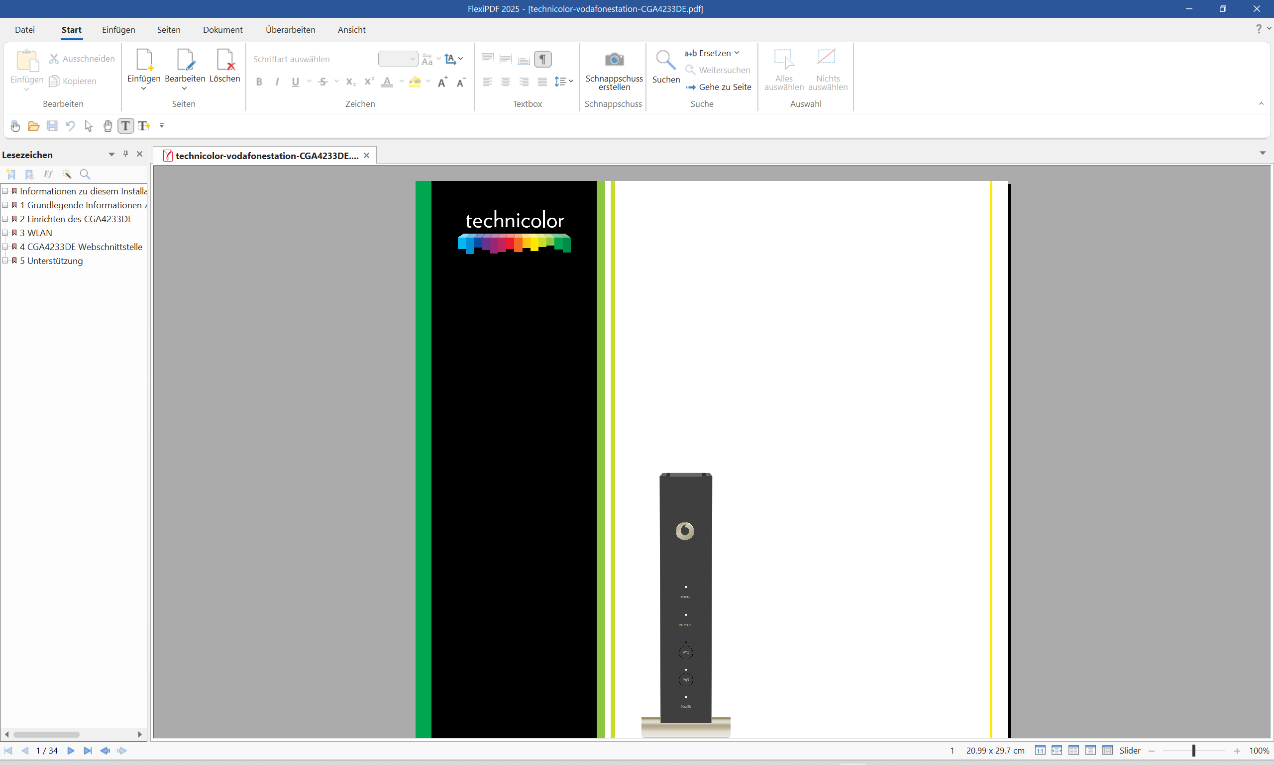

Ein kurioser Bug mit der Anleitung eines Vodafone-Kabelmodems:
Problem: Nach dem Öffnen der PDF über den Explorer wird kein Scrollbalken angezeigt, [PAGE-DOWN], Pfeil nach unten und Scrollbewegungen sowie das Öffnen von Lesezeichen funktionieren nicht. PDF "steckt fest" auf der Seite 1 mit Zoom 100%
Workarounds:
a. Zoom ändern, denn dann erscheint ein Scrollbalken und die Lesezeichen funktionieren wieder
b. Tab der "verklemmten" PDF schließen und dann über letzte Dateien neu öffnen.
c. FlexiPDF "leer" starten und dann die PDF über Öffnen-Fenster öffnen.
Beim Scrollen in einer "entsperrten" PDF und auch wenn man nur auf Seite 1 bleibt und Lesezeichen aufruft, taucht diese Warnmeldung auf:
FlexiPDF
Dieses Dokument enthält Objekte, die mit einem Tensor-product patch mesh gefüllt sind.
Eventuell wird das Dokument nicht richtig angezeigt,
aber dies beeinflusst nicht das Bearbeiten oder Speichern.
[ OK ]
Evtl steht ja das Problem und diese Warnmeldung in einem Zusammenhang? Nach einem "Ok" lässt sich die PDF ganz normal lesen.
technicolor-vodafonestation-CGA4233DE.pdf
(1.25 MiB) 300-mal heruntergeladen
Scrollbalken fehlt.png (129.62 KiB) 3535 mal betrachtet
Scrollbalken fehlt.zip
(13.79 MiB) 325-mal heruntergeladen

Re: FlexiPDF steckt nach Öffnen über Explorer auf Seite 1 der PDF "fest"
Mit der aktuellsten internen Version tritt das Problem nicht auf, also scheint das schon gefixt zu sein.
(PS: Nachdem ausser mir nienamd das Video runtergeladen hat: Probier vllt. alternativ das ScreentoGif aus - das liefert das gleiche Ergebnis, aber mit einer um 2 Größenordnungen kleineren Datei ;-) )
Beiträge: 5434
Ich kann dieses Problem auch mit der neuesten veröffentlichten Version nicht reproduzieren. Bitte aktualisieren Sie Ihr FlexiPDF und installieren Sie es bei Bedarf neu.
Bitte sehen Sie sich dieses Bildschirmvideo als Referenz an:
