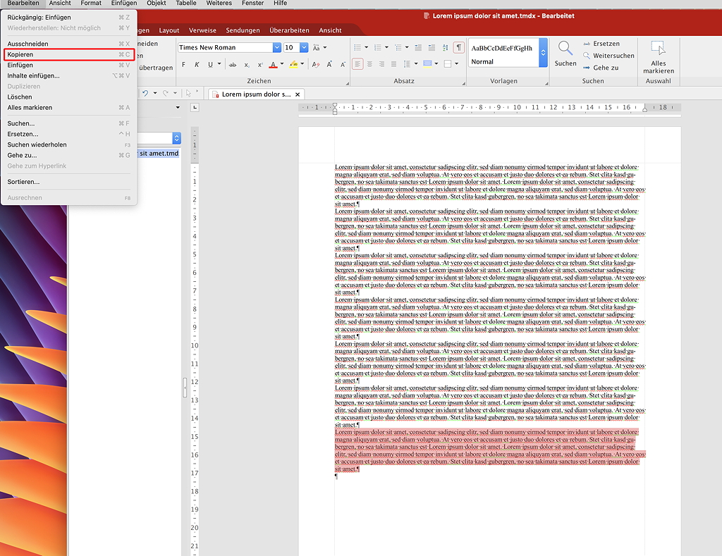

Re: Copy und Paste
Hallo Tom Maidan,
habe die Copy (Paste) Funktion in Textmaker gerade auf meinem Mac getestet. Funktioniert einwandfrei.
- Command C.jpg (581.78 KiB) 19085 mal betrachtet
- Tastatureinstellung.jpg (416.38 KiB) 19085 mal betrachtet
