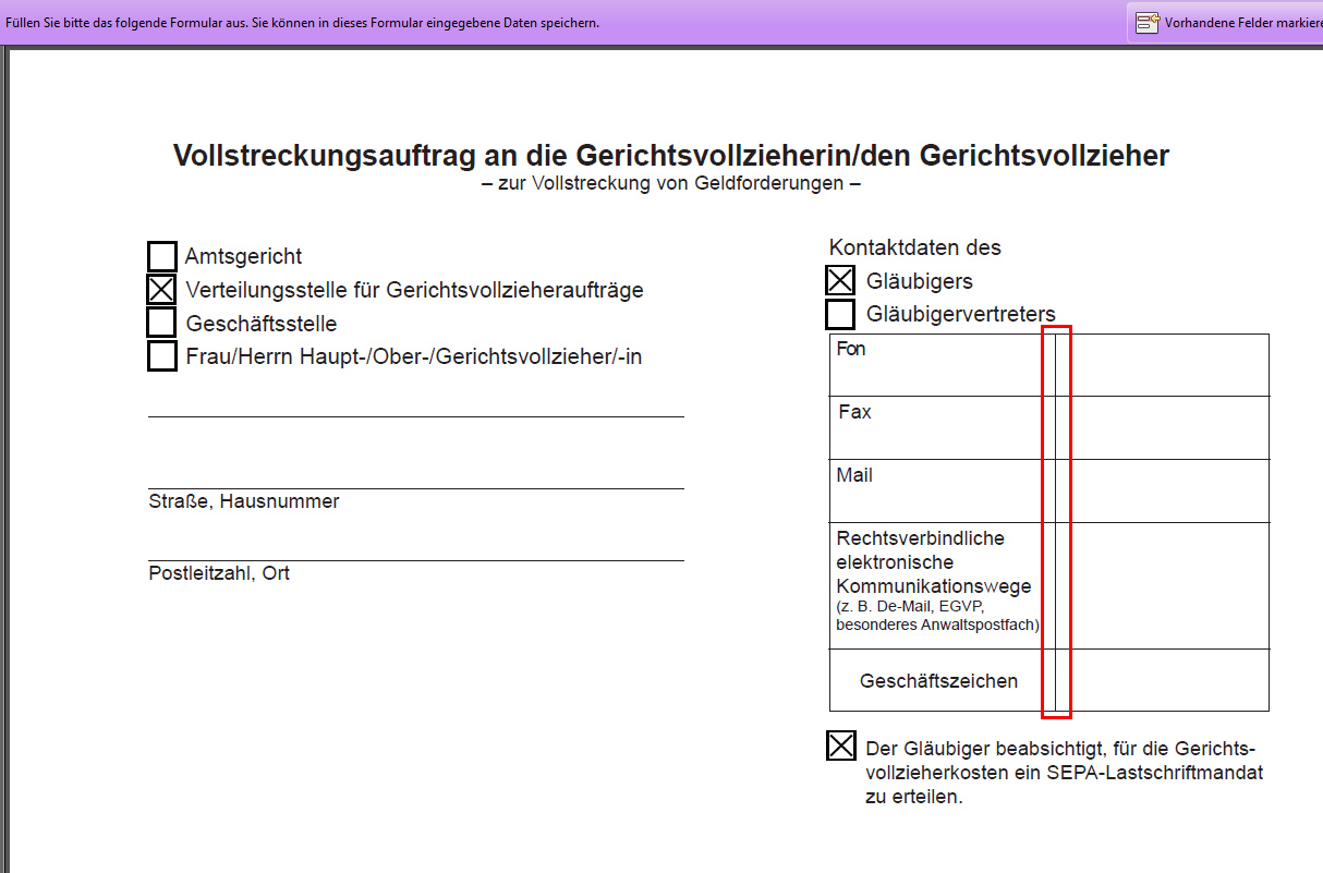

gibt es in FlexiPDF 2019 eine oder gar mehrere Möglichkeiten die im Bild rot-umrandete senkrechte Tabellenlinie
vollstreckungsauftrag tabelle bearbeiten.jpg (245.97 KiB) 10937 mal betrachtet
zu entfernen?
In der Folge sollte die senkrechte Linie entfernt sein und es dann möglich werden, die horizontalen Zellen jeweils miteinander zu verbinden.
Es handelt sich um ein Formular im PDF-Format, das am Bildschirm ausfüllbar ist. Dieses 9seitige Formular hat aber verschiedene Schwächen, die ich beseitigen möchte, bevor ich es dann nicht im Adobe Reader, sondern im FlexiPdf ausfüllen möchte.
Dank & Gruß

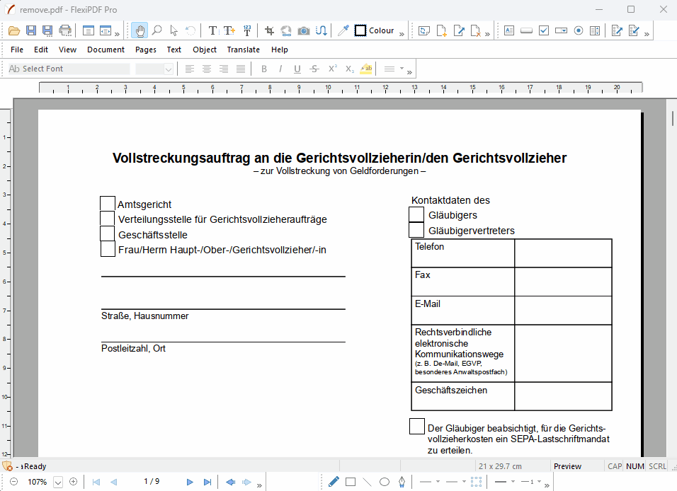

Re: Senkrechte Tabellenlinie entfernen
Verwenden Sie das Objektwerkzeug, um es auszuwählen, und drücken Sie dann auf "Löschen".

berti halbhirn
Beiträge: 862
Beitrag von berti halbhirn »
Super! Vielen Dank! Ich begreife im Nachhinein nicht, wieso ich die Linie nicht zu fassen bekam. Jetzt geht es traumhaft einfach. Vielen Dank!

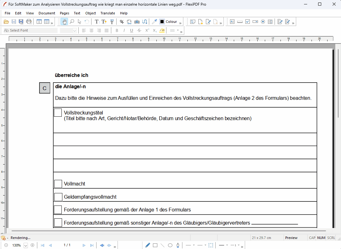

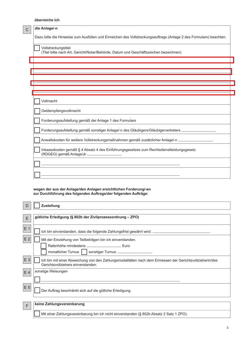

...leider scheint das mit dem Objektanfasser auf Seite 3 (in der Pdf-Anlage herausgelöst als eine einzige Seite) bei den waagrechten Linien (hier rot umrandet)
Für SoftMaker zum Analysieren Vollstreckungsauftrag wie kriegt man einzelne horizontale Linien weg.jpg
Für SoftMaker zum Analysieren Vollstreckungsauftrag wie kriegt man einzelne horizontale Linien weg.jpg (206.52 KiB) 10849 mal betrachtet
nicht zu klappen oder doch? Ich finde leider keinen Weg, die waagrechten Linien eine nach der anderen zu entfernen.
Weiß vielleicht jemand, wie das gehen könnte?
Über diesen Zeilen befindet sich ein großes Formulartextfeld, weshalb man sie nicht auswählen kann.
Um das zu umgehen, müssen Sie das Formulartextfeld-Werkzeug auswählen, die Größe des Feldes ändern und dann in den Objektauswahlmodus wechseln, um die Zeilen auswählen und löschen zu können.
